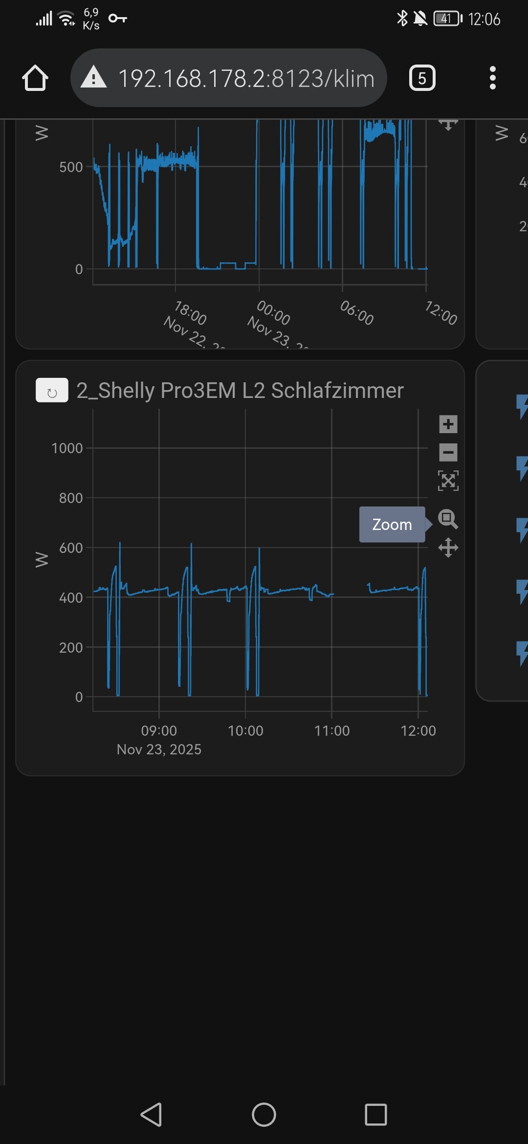

Ist es normal dass das Außengerät bei - 3 Grad jede Stunde abtaut?
Es war kein Eis zu sehen, aber ich habe gesehen, dass es unten etwas tropft. Aber sehr wenige Tropfen.
Dachte erst wenn auch wirklich Eis zu sehen ist wird abgetaut?

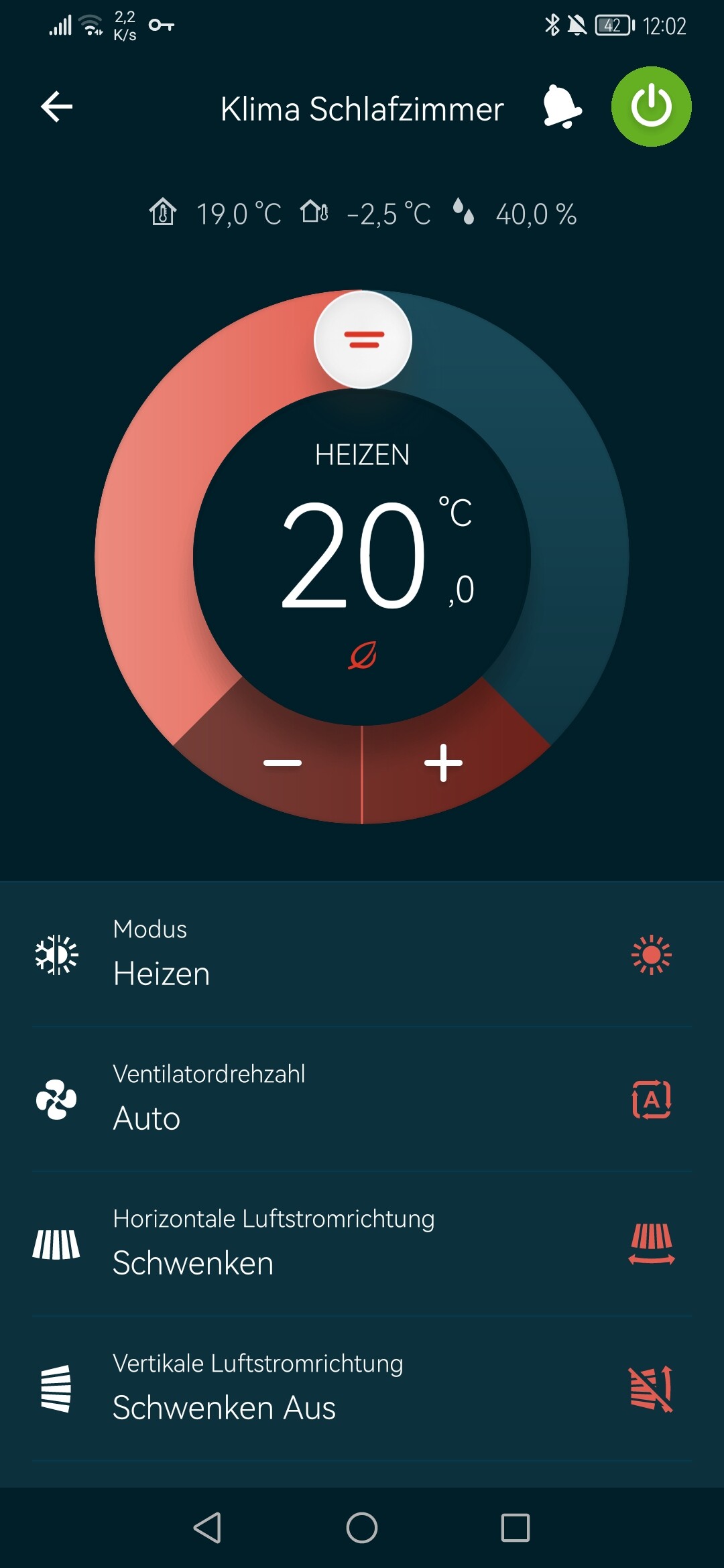

Habt ihr Erfahrung ob 400W okay sind. Kommt mir sehr viel vor.

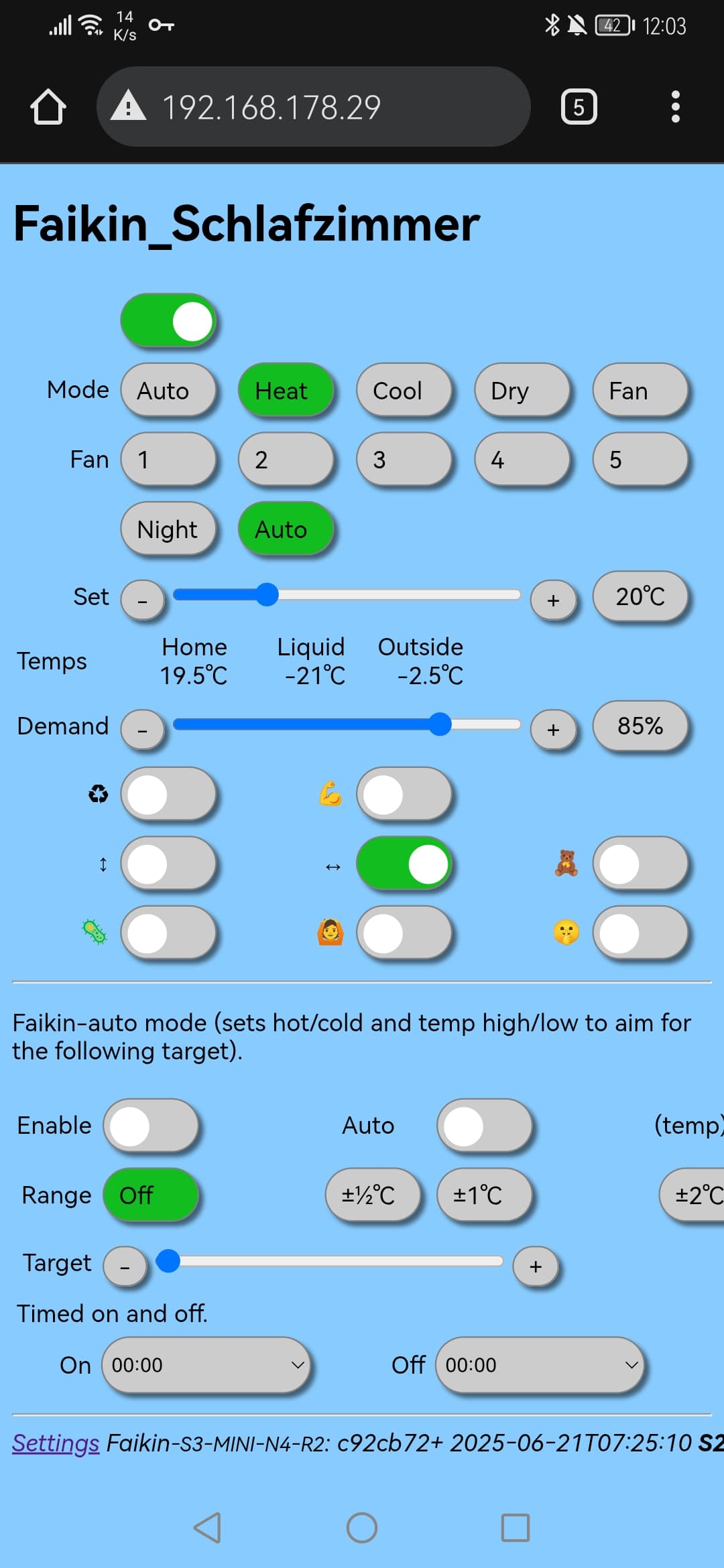

Wird überwacht über Shelly 3EM und das Daikin Modul. Habe ich was falsch eingestellt oder macht das Modul oder HA oder auch die App hier Probleme?
Das Haus ist ungedämmt und von 1970.
Decke hat einen U-Wert von 0.24 und der Boden 0.4

Hängt von der Luftfeuchte ab. Kann aber völlig normal sein.
Genau, das wäre dann nicht normal. Es kann durchaus sein, dass in größeren Zeitabständen von z.B. 4 Stunden auch mal abgetaut wird, wenn der Verdampfer nicht verreift. Aber stündlich sollte das nur sein, wenn der Verdampfer stark verreift, also durchweg weiß ist.
Erkläre mal, warum es dir sehr viel vorkommt? Hast du mit deinem Haus so geringe Heizlast oder ist der Raum so klein?
