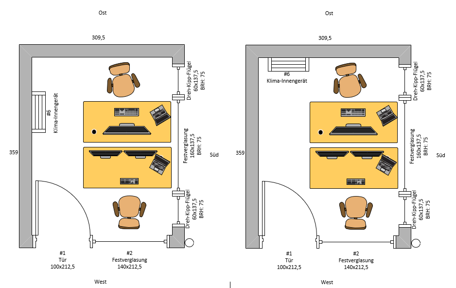

Dann ergeben sich zwei potentiell geeignete Platzierungen für das Innengerät (Ost- oder Nordseite). In beiden Fällen kann das Außengerät jeweils direkt dahinter auf dem Boden platziert werden.
Frage 3: Welche Variante ist bzgl. des Luftstroms angenehmer?

Das sind doch Wandgeräte, die man typisch in 2m Höhe anbringt. Für bodennah nimmt man eigentlich Truhen.
Ich würde auf jeden Fall Variante rechts empfehlen, damit du nicht angeblasen wirst.
Ob Stylish oder Perfera, ist Geschmackssache. Eine 3kW Nepura wird vermutlich zu groß sein bzw. sie kann nicht genug weit herunter modulieren. Dann lieber die Standard Stylish. Die wird bei NAT -8 Grad auch problemlos laufen.
In so einem kleinen Raum, in dem man dann am Schreibtisch sitzt, würde ich mir überlegen, ein Truhengerät zu nehmen, um den direkten Luftzug zu vermeiden. Den wirst Du m.E. haben mit einem Wandgerät.

Ich hatte bisher die Truhengeräte gar nicht auf der Radar, sondern hatte mir nur Wandgeräte angesehen. Der Raum ist ja leider wirklich klein, da ist Platz am Boden wirklich "kostbar".
