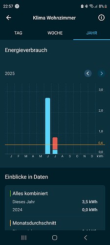

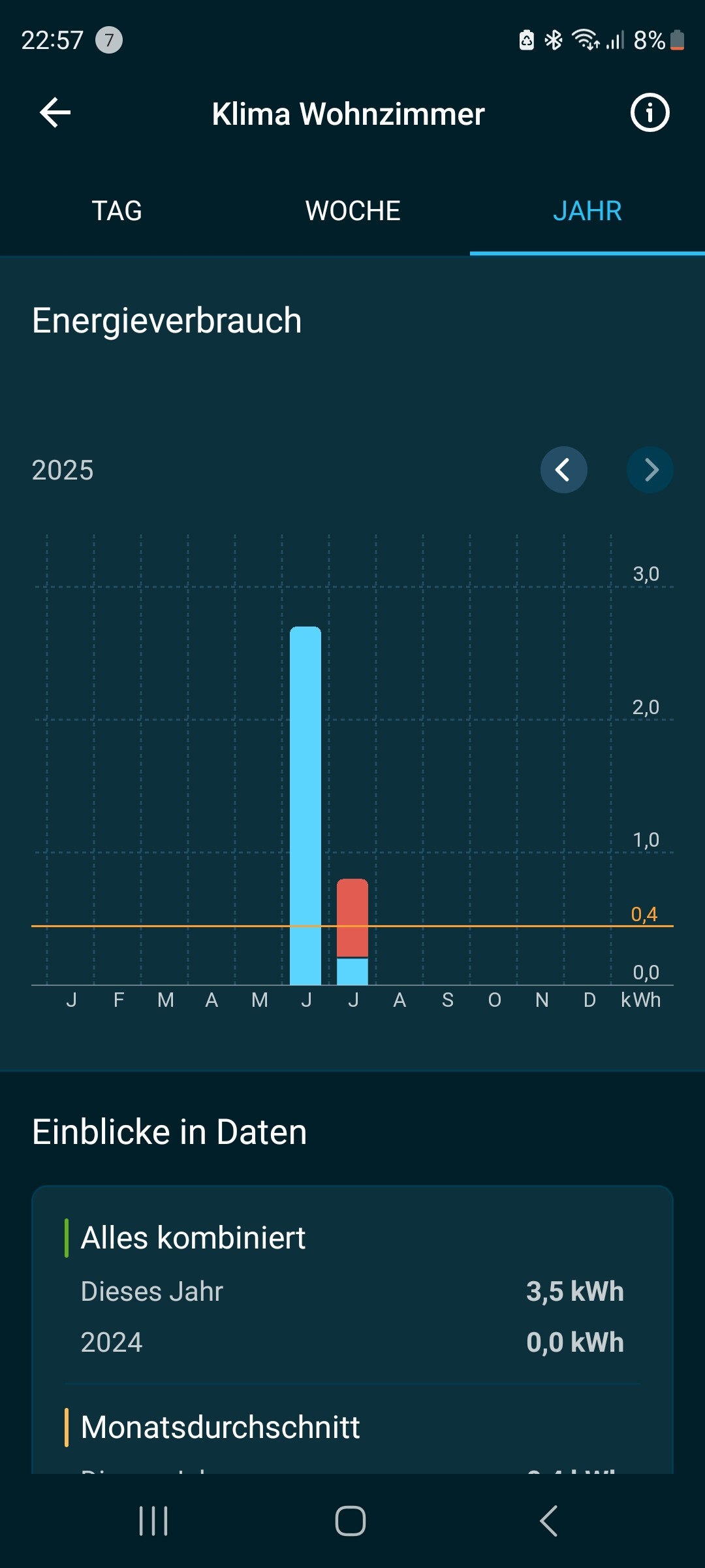

Meine Daikin Stylish hat sämtliche Verbrauchsdaten vor Juni 2025 vergessen. In der Gesamtverbrauchsanzeige aller Anlagen fehlen die Werte ebenfalls. Die Verbrauchsdaten meiner Perferas werden korrekt angezeigt. Die Stylish ist eine RXA35A5V1B9 (2021) Hat vielleicht noch jemand dieses Problem?

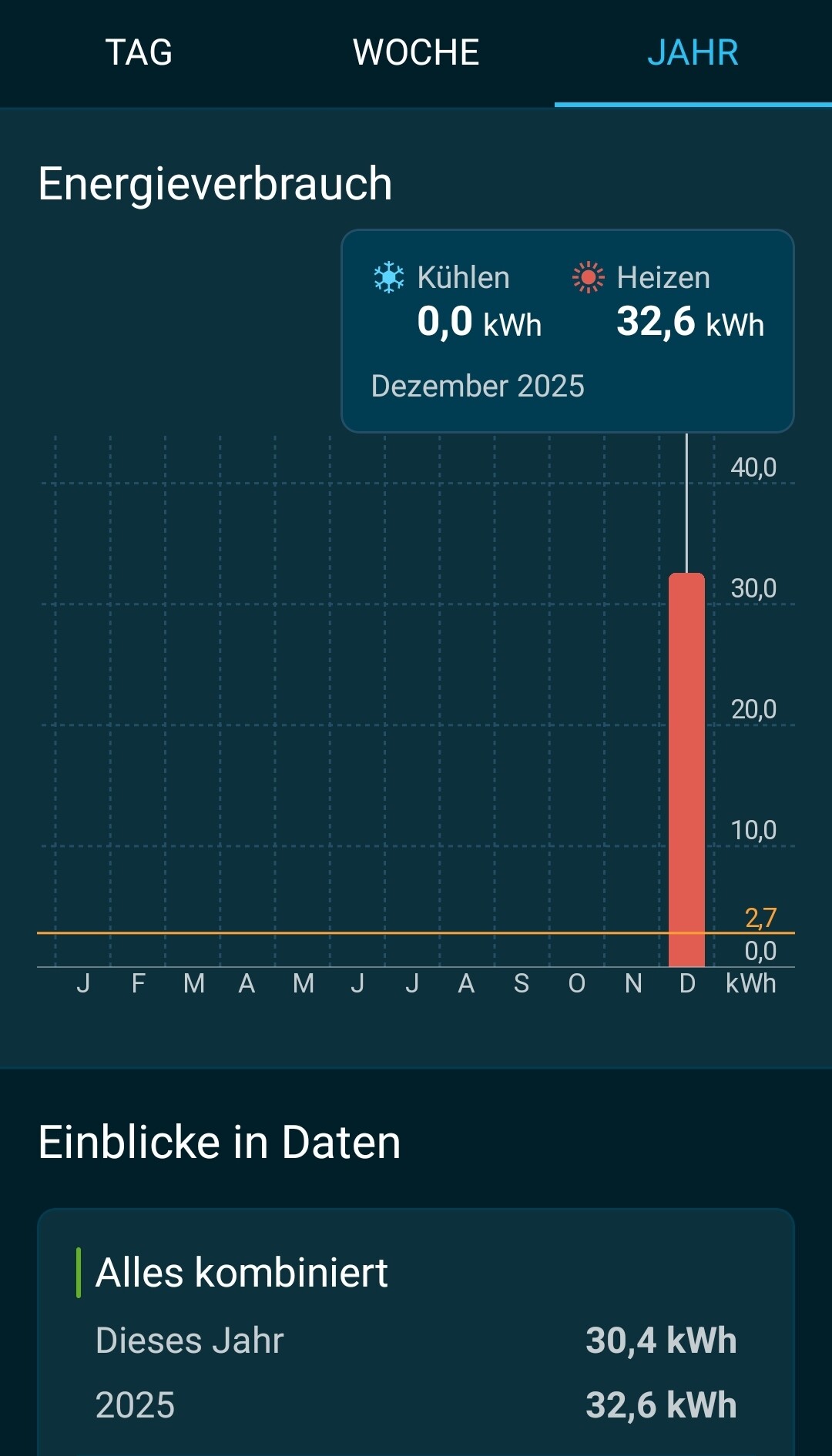

Ich habe das gleiche Problem mit meiner Daikin Stylish. Bei mir sind die Verbrauchsdaten vor November 2025 verschwunden. Ich habe das Gerät seit etwa August 2023.

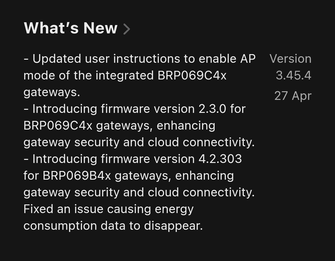

Am 4.4. hat meine Stylish zum dritten Mal die Verbrauchsdaten verloren ohne das das Gerät vom Netz genommen oder neu verbunden wurde. Mittlerweile gibt es ein Software Update für die Stylish Geräte und das soll dieses Problem beheben.
