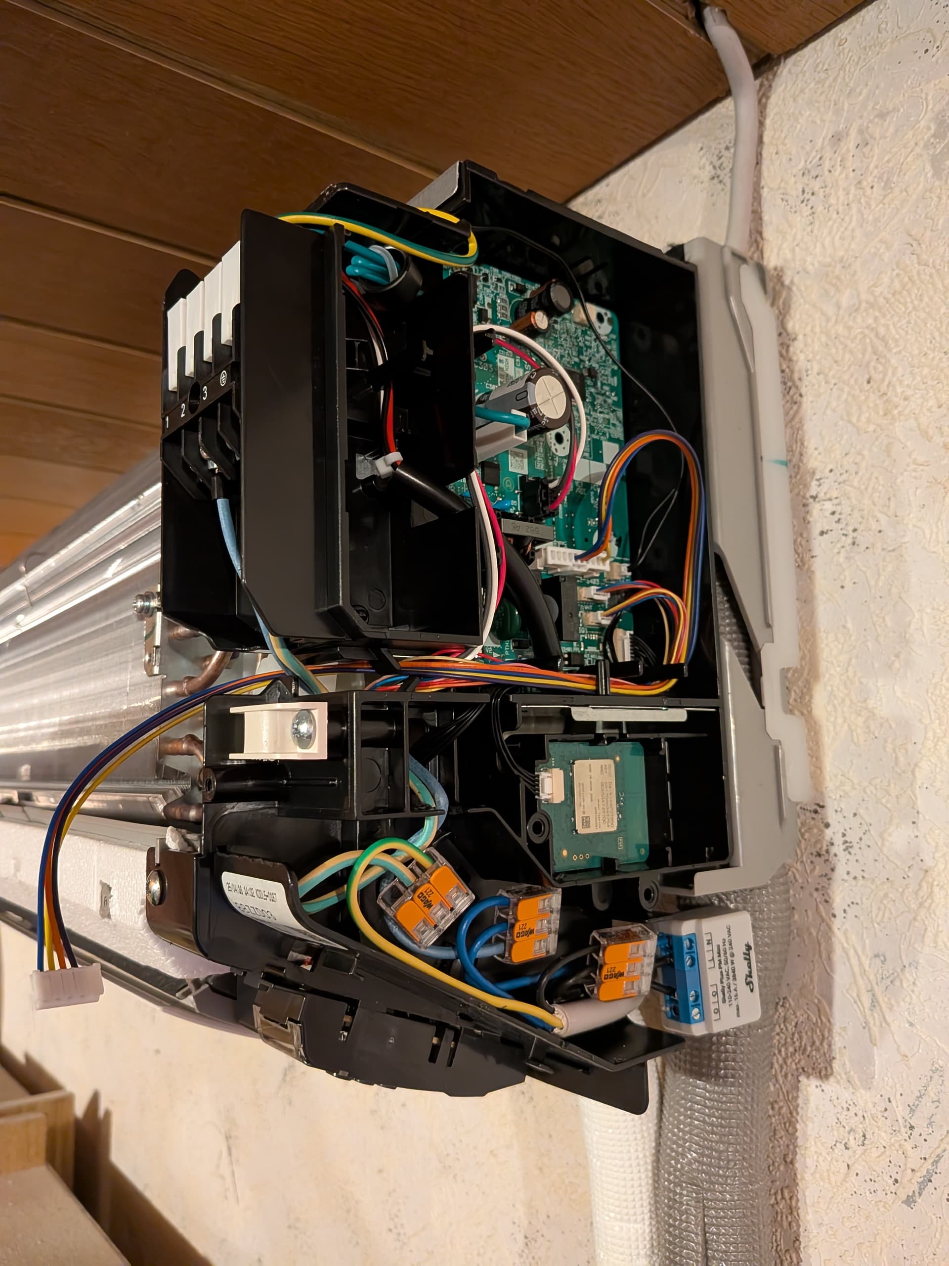

tausche gerade die Überreste einer Splitklima aus 2003 gegen eine Daikin ATXD.
Die alte Anlage hatte am IG ihre Stromversorgung und eine 5 adrige Verbindungsleitung zum AG.
Bin jetzt nicht unbedingt scharf drauf eine neue Leitung zu ziehen (Querschnitt der alten Leitung passt).
Da die Daikin zwischen IG und AG nur eine 4 adrige Leitung braucht, spricht was dagegen über die 5te Ader die Phase zur Hauptversorgung an das AG zu führen? N und PE ist in der Verbindungsleitung eh drin und auf dem Anschlussfeld der ATXD auch nur zum IG gebrückt.
Für mich spricht aktuell nichts dagegen aber vielleicht übersehe ich was.
Müsste gehen. Du würdest dann N und PE deiner Netzzuleitung am IG mit aufklemmen und die Phase getrennt auf einen Leiter des Kabels nach draußen. Das wird draußen auf Phase aufgeklemmt und versorgt über einen anderen Leiter dann das IG.
Bis auf gemeinsamen N und PE ist es ja identisch, wie man es normal macht.
So auch mein Verständnis und am AG wird die Phase wie üblich nochmal über die eingebaute Feinsicherung geführt. Querschnittsreduzierung findet nicht statt. Muß nur gucken das sauber und sicher im Anschlußkasten des IG verdrahtet zu bekommen.
Dann kann das Wochenende ja kommen :slight_smile:
Es wird. Hier und da noch was Silikonschlauch als Zusatzisolierung und es geht voran:
