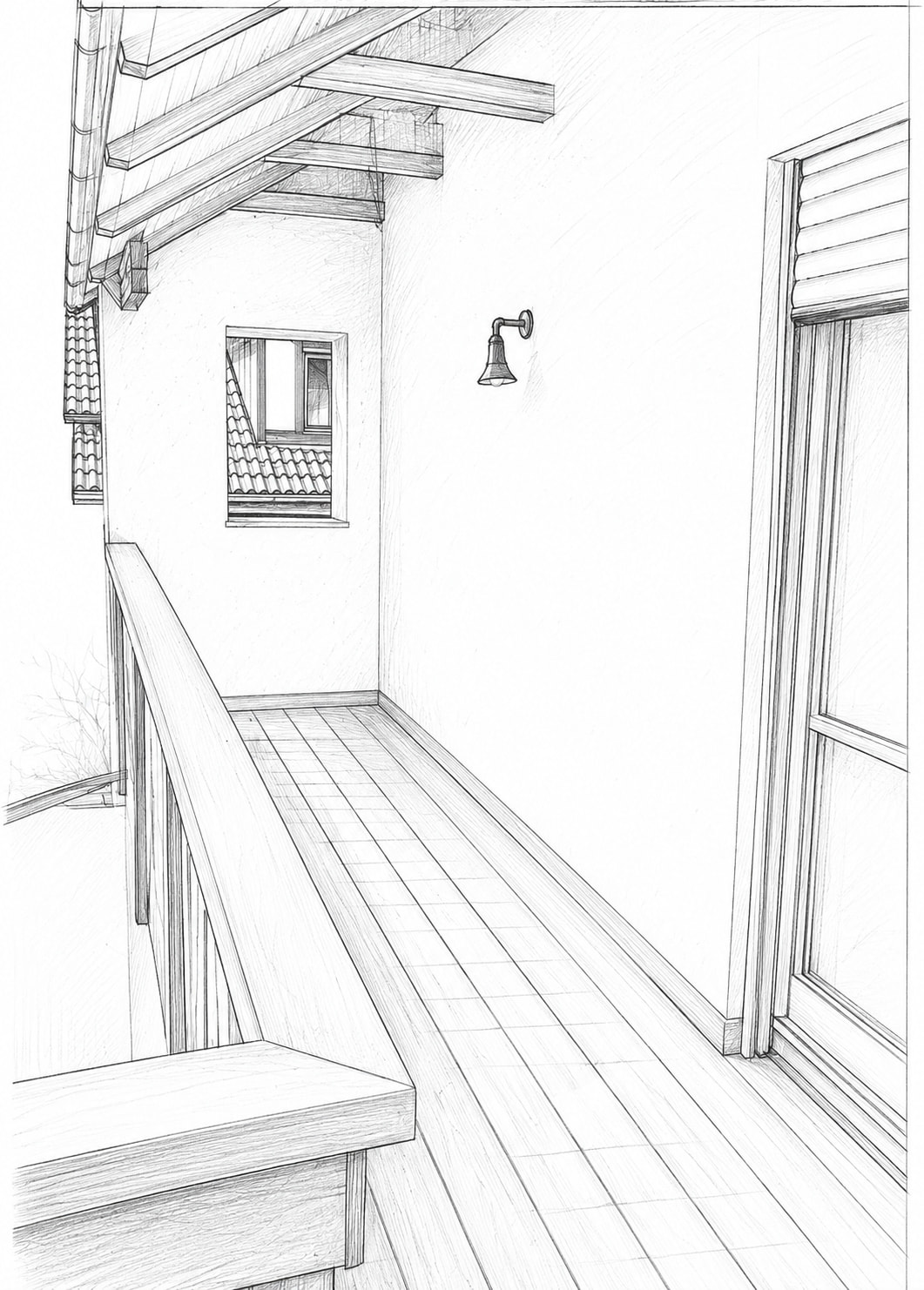

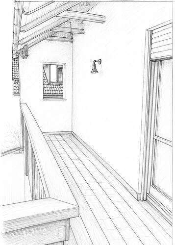

Vielen Dank für Eure Hilfe. Ich habe mir zwei Anlagen bestellt. Nun geht es an die Montage. Das Außengerät soll auf meinem Balkon unterkommen. Es handelt sich um einen Holzbalkon. Zu meiner Frage: Kann das Außengerät ggf. mit einer Bodenkonsole direkt auf den Holzboden gestellt werden oder ist eine Wandmontage zu bevorzugen? Ist mit großen Verlusten zu rechnen, wenn das Gerät in Richtung der Brüstung ausgerichtet wird (breite ca. 1m?). Kann ich die Anlage (ATXM35A) an die bestehende Elektroinstallation der Beleuchtung anschließen oder ist zwingend eine separate Leitung notwendig?

ich würde die Außengeräte an der Wand festmachen mit einer Konsole und guten Schwingungsdämpfer.
Zu diesen gab es ein Bericht . Auf dem Holz des Balkons wird es Schwingungen geben .
Bei zwei Geräten würde ich gleich ein neues Kabel legen mit entsprechender Stärke und Außen eine Verteilung. Hierzu ggf in der Montageanleitung schauen .
Ich würde Außengeräte so hoch setzen das sie über die Brüstung die Luft pumpen können .
Auch den Kondensatablauf beachten . Wie ist der eingeplant . Dann möchte man unter den / die Gerät/e

Problem ist: Vieles funktioniert, aber man weiß nur selten vorher, obs wirklich funktioniert.
Es gibt also Leute, die bei Holzböden auf dem Balkon massive Probleme hatten, andere überhaupt nicht.
Mit wlchen Verlusten zu rechnen ist, wenn die gegen die Brüstung bläst, ist auch schwer zu sagen, wer misst sowas schon nach... Im Winter hast du allerdings da unten noch einen Kältesee, falls die Brüstung nicht durchlässig ist.
Kabel: Für ein 3,5kW Gerät reicht die Leitung, die schon liegt, insofern die normal mit 16A abgesichert ist und nur eine Beleuchtung mit dran ist. Aber dann sollte auch ein FI vom Typ F installiert sein.

Ev. Geht auch am Boden, aber gedreht damit die nichts ans Geländer bläst
Wie ist das gemeint? Direkt an die Lampe in der Zeichnung?
Die sauberste Lösung ist unabhängig davon immer eine separate Leitung direkt von der Unterverteilung kommend.
Danke für Eure Rückmeldungen. In dem Fall tendiere ich zur Wandmontage
