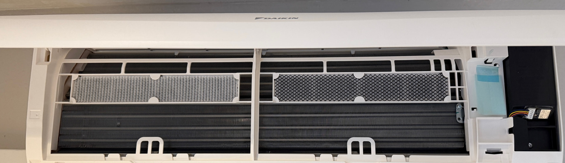

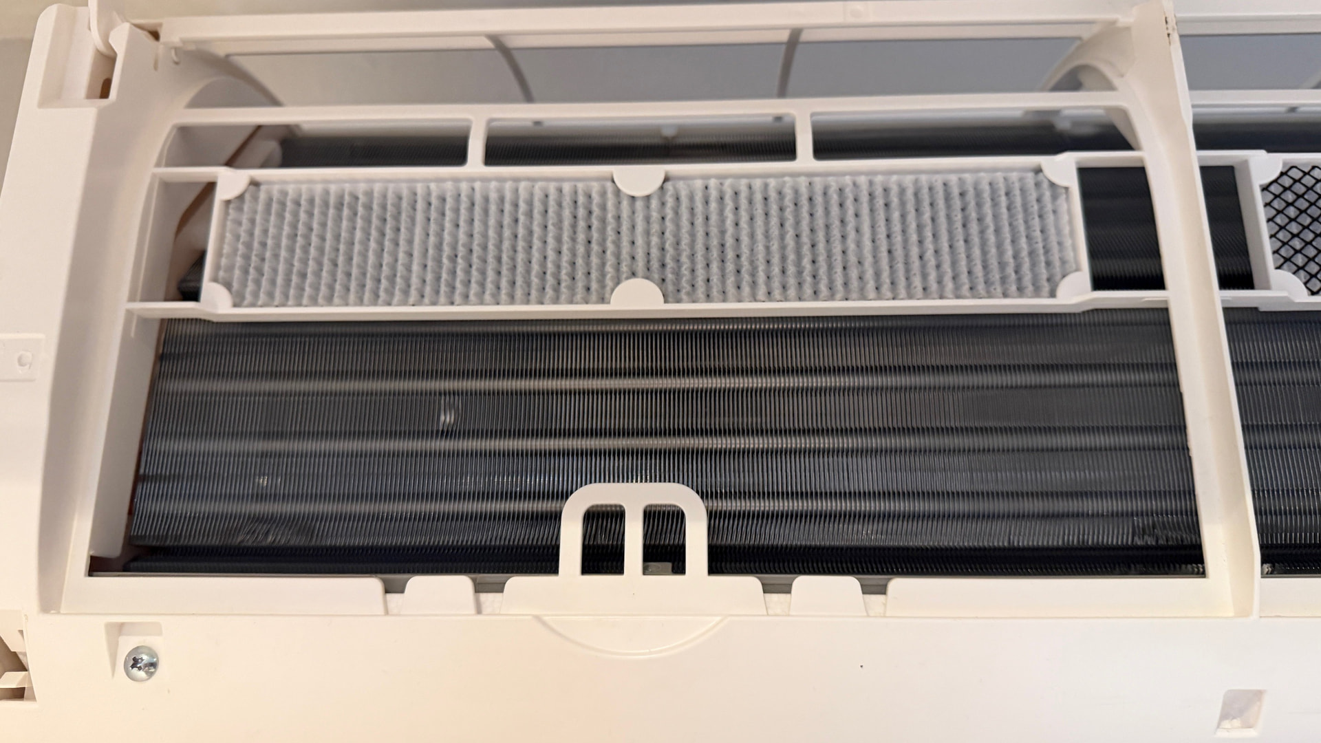

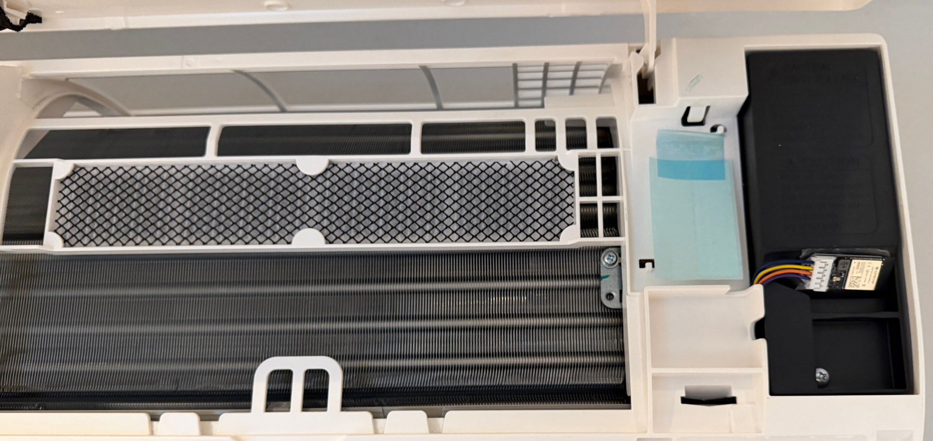

Eine Frage zur ATXF vs. ATXD.
Ich habe vor ein paar Wochen eine ATXF35F bei mir verbaut und vor ein paar Tagen eine ATXD35A bei einem Freund.
Dabei ist mir aufgefallen, dass bei der ATXD zwei kleine ca. 22,5 x 4,5 x 0,4cm grosse Filterplatten für die Montage am Innengerät beigelegt waren, die ich natürlich verbaut habe aber bei meiner ATXF diese Filter nicht dabei waren und lt. Lieferumfang auch nicht dabei sein sollten.
Die Aufnahme für diese Filter sind allerdings bei beiden Innengeräten vorhanden.
Wie war das bei euch?
@win Du hast doch auch u.a. eine ATXF? Mit oder ohne Filter?
Macht es Sinn, diese nachzurüsten? Kosten ja nur ein paar Euro.

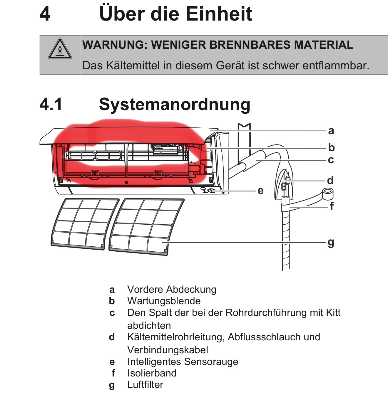

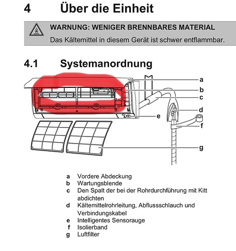

Hier ein Auszug der Anleitung der ATXF (der markierte Bereich ist augenscheinlich für die Aufnahme der Filter) :

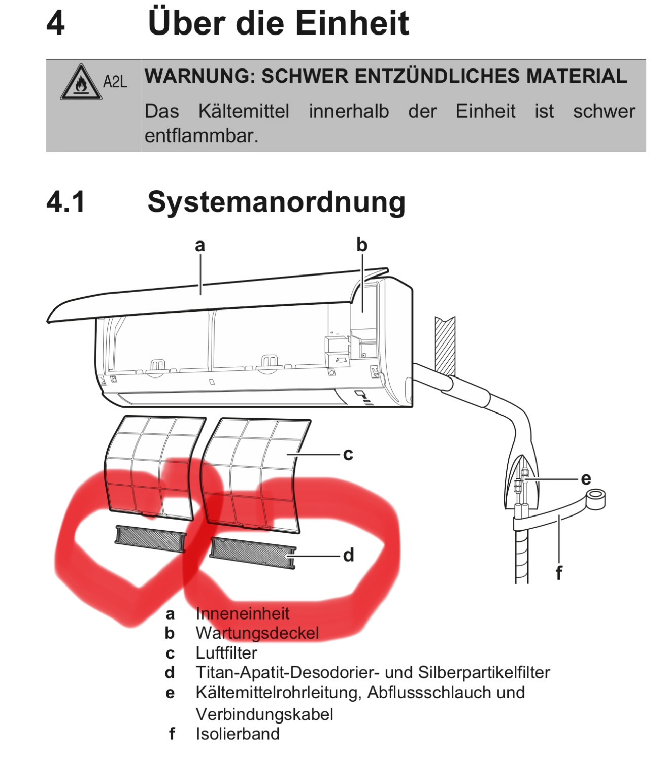

Und hier die ATXD mit den Filtermatten:

Diese Placebo-Dinger baue ich nie ein, die gehen nur auf die Effizienz.
Was die maximal bewirken können: Ein paar Gerüche neutralisieren, aber dann würde ich doch besser mal lüften empfehlen.
Ich vermute, aus Kostengründen lassen sie die bei der ATXF auch weg, aber wer will, kann die sich nachkaufen und einsetzen. Filterverkauf wird ein goldiges Geschäft sein, die Dinger kosten Cent in der Herstellung und viele Euro im Verkauf. Nettes Zusatzgeschäft für Kältetechniker.

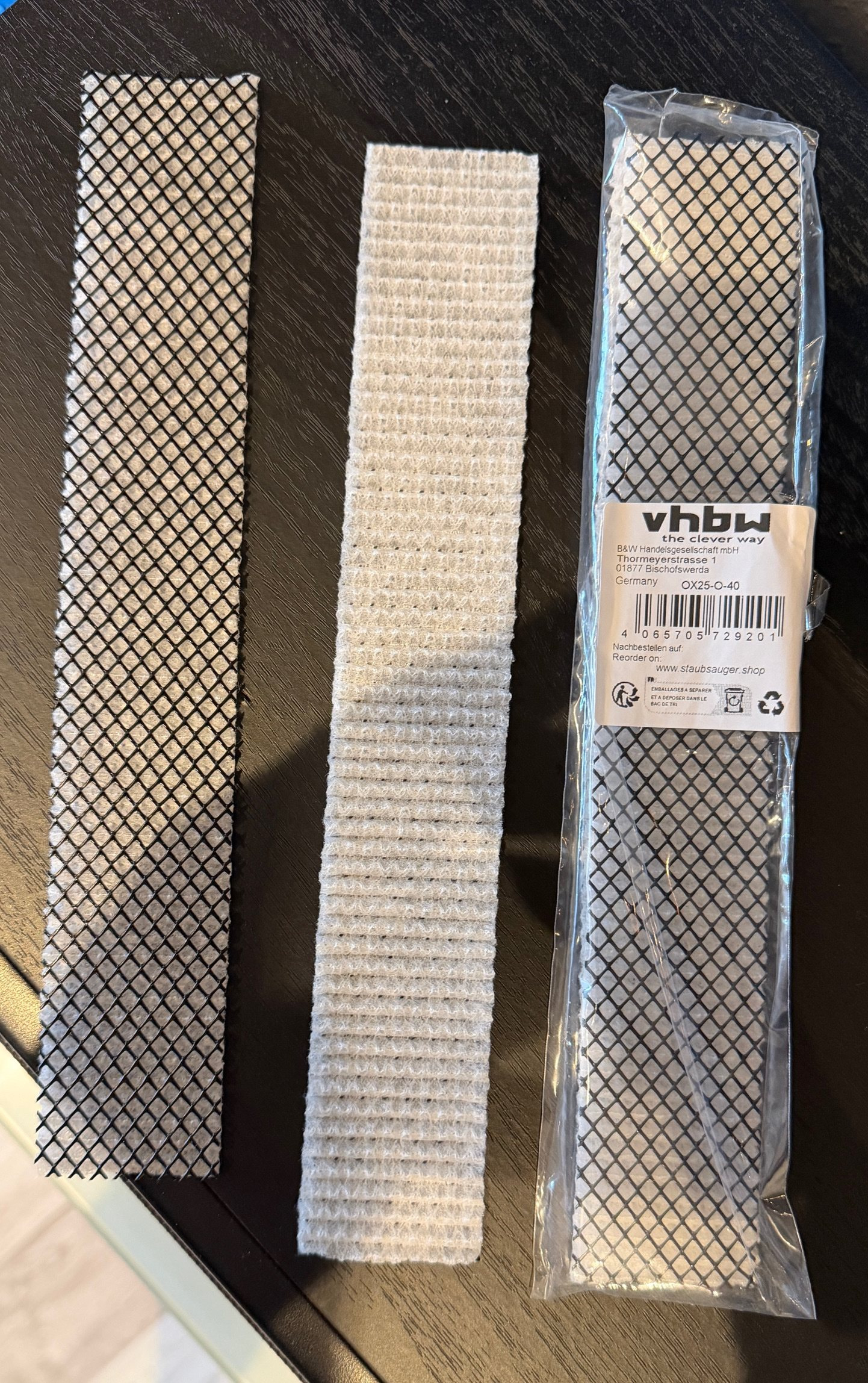

Ich hatte nur eine in meiner ATXD 8oder hab die andere entsorgt.. wo kann man die (günstig) nachkaufen?
Blockzitat
danke. Na toll. Konnte natürlich nicht widerstehen und habe sie im Zubehör geordert.
Na mal schauen. Denk eich werde eh nix davon merken, ob sie verbaut sind oder nicht. Dachte eher, dass man sie vielleicht doch vergessen hat, obwohl die Anleitung ja das Gegenteil schreibt. Ich Depp ![]()
Habe sie beim großen "A" bestellt - Suchbegriff "Daikin Filter"

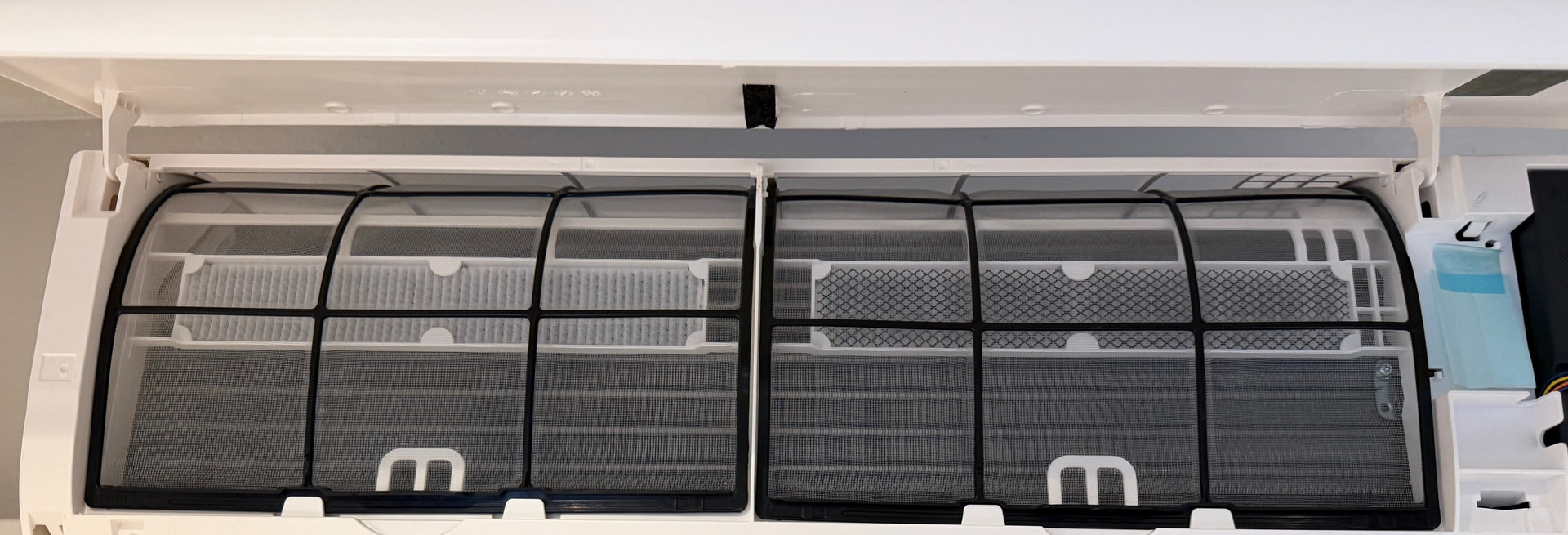

Anbei ein paar Pics von vorher/nachher:
