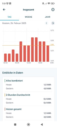

Ich habe eure Tipps bis auf das Externe Thermometer direkt mal umgesetzt.
Ich steuere jetzt die Anlage über die Onecta App. Die Bedarfssteuerung habe ich auf Automatik. Und die Lüftersteuerung läuft auch auf Automatik.
Die Onecta App spuckt folgende Verbrauchswerte aus:
  • Habt ihr Erfahrungen wie genau diese Daten tatsächlich sind?
Außentemperatur war gestern um die 3-4 grad.
Angestrebte Innentemperatur war 20-22 Grad.
Danke für eure Rückmeldung!
Ok, wenn Du zufrieden bist ist doch alles ok; bei mir liegt der Stromverbrauch lt. meiner Fritz Dect 210 Messsteckdose ca. 15-20 % höher als in der App.
Wenn Du etwas ausprobieren möchtest, stelle die Bedarfssteuerung auf 40%, also den kleinsten Wert.
Die Anlage dürfte dann konstant mit sehr geringen Verbrauch durchlaufen.
Wenn die Leistung zu gering ist, steigere die Bedarfssteuerung in kleinen Schritten. Lass aber immer mehrere Stunden laufen um den Effekt besser einschätzen zu können.
Ich habe leider noch keinen Vergleich ob diese Verbrauchswerte gut oder schlecht sind.
Die Verbrauchswerte der Anlage können halbwegs stimmen, aber auch durchaus bis 40% daneben liegen. So die Erfahrungen, die bisher geteilt wurde. Insofern würde ich empfehlen, erstmal eine externe Energiemessung zu verbauen. Sonst misst du vielleicht verkehrt und ziehst falsche Schlüsse.
Was du dann testen kannst, wie der Verbrauch sich verringert, wenn du die Anlage zu bestimmten Zeiten ausgeschaltet lässt, also z.B. über Nacht. Da wäre es dann aber auch gut, hohe Leistungsaufnahme der Anlage zu vermeiden durch die Bedarfssteuerung. Statt Leistungsaufnahme ist auch die Auswurftemperatur ein gutes Kriterium für Effizienz.
