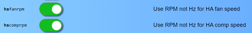

Wenn du die Lüftergeschwindigkeit bzw. Kompressor in RPM statt Hz haben möchtest gibt es dazu übrigens seit ein paar Wochen in den Settings unter Extras
dazu Schalter, mir persönlich gefällt die RPM Anzeige besser.
habs gefunden, nochmal Danke :blush:
