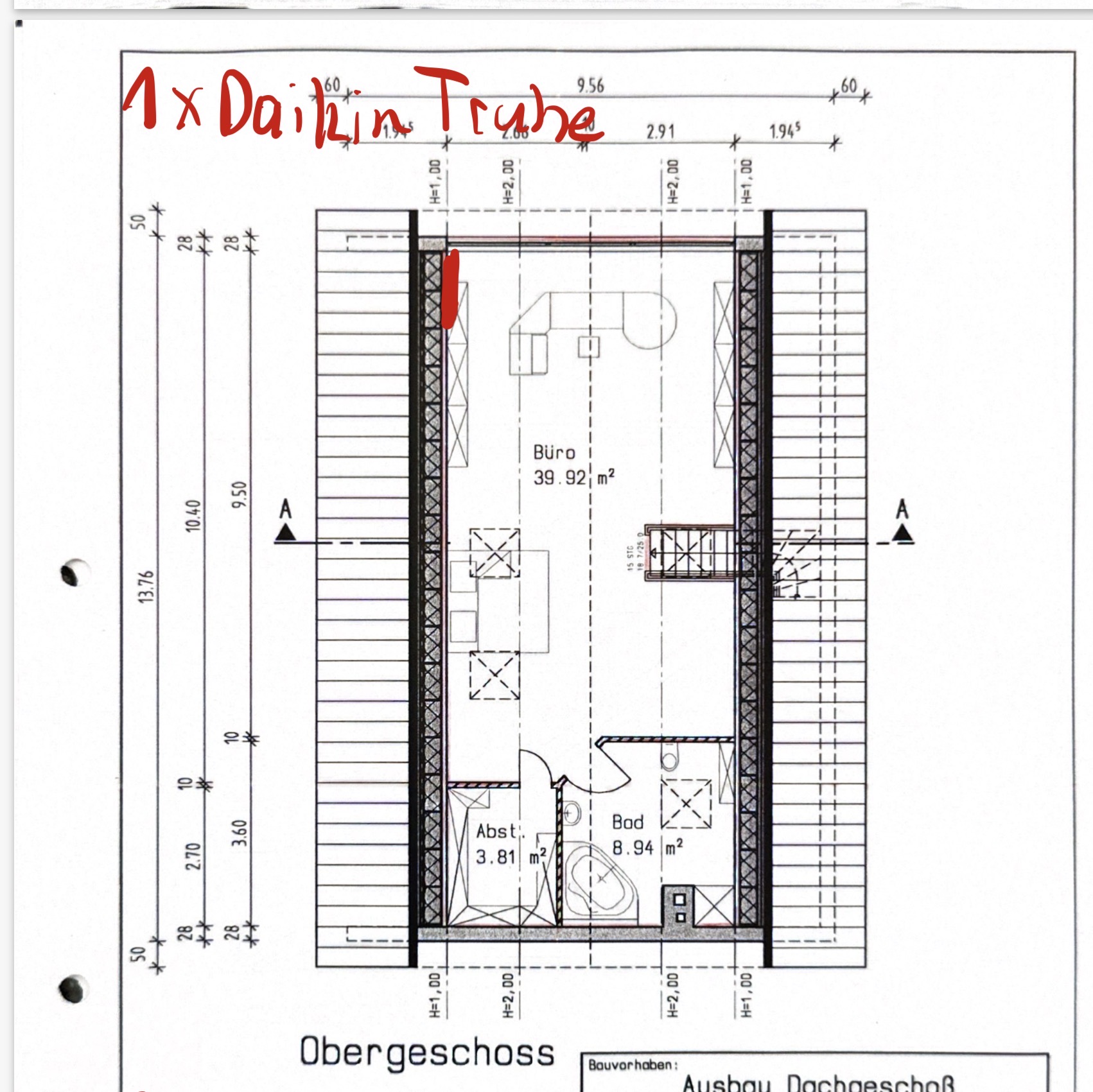

Hallo allerseits,
nun habe ich mich hier auch mal angemeldet, um auf Euer Schwarmwissen zu setzen. :blush: Ich habe mich hier allerdings auch schon recht intensiv eingelesen.
Zu unserem Haus:
Wir wohnen in einem Einfamilienhaus in Schleswig-Holstein, dänische Holzständerbauweise aus 1983, verklinkert und für das Alter des Hauses im EG und OG eigentlich recht ordentlich gedämmt. Das Satteldach wurde 2018 auf KfW-55-Niveau saniert und gedämmt, die großen Fensterfronten in der Wohnküche (EG) sind u. a. 3-fach verglast. Seit 2021 läuft außerdem eine 28-kWp-PV-Anlage.
Im EG haben wir eine Elektro-Fußbodenheizung, die allerdings praktisch nie läuft. Das Erdgeschoss bekommen wir aktuell mit unserem Speckstein-Kaminofen problemlos warm. Im OG steht noch ein 5,5-kW-Nachtspeicherofen (3-phasig), der seit der Dachsanierung aber definitiv überdimensioniert ist.
Ursprüngliche Überlegung
Mein erster Gedanke war:
  • 1× Daikin Multi-Split (2 Innengeräte) für Wohnküche und Schlafzimmer 1
  • 1× Daikin Multi-Split (2 Innengeräte) für Schlafzimmer 2 und das Büro im OG

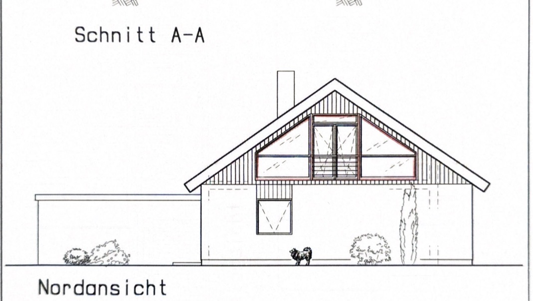

Aufgrund der Dachschrägen kommt im OG ohnehin nur ein Daikin-Truhengerät infrage.
Installationstechnisch wäre diese Variante mit zwei Außengeräten natürlich optimal. Allerdings habe ich inzwischen Zweifel, ob das regelungstechnisch wirklich sinnvoll ist, da jeweils ein großer und ein kleiner Raum an einer Außeneinheit hängen würden. Gerade im Hinblick auf Modulation und möglichst wenig Taktbetrieb erscheint mir das inzwischen nicht mehr ideal.
Aktuelle Tendenz: Alles als Single-Split
Momentan tendiere ich daher eher zu folgender Lösung:
  1. Wohnküche (ca. 50 m²): Daikin RXM42 + FTXM42
  2. Schlafzimmer 1 und 2: jeweils RXM20 + FTXM20
  3. OG/Büro (ca. 40 m²): Daikin Truhe FVXM35 + RXM35 oder alternativ FVXM50 + RXM50
Bei der FVXM50 sehe ich den Vorteil der höheren Kühlleistung im Sommer. Trotz der KfW-55-Dachsanierung wird es im OG an heißen Tagen recht warm. Wir haben drei VELUX-Dachfenster (1× Ost, 2× West), allerdings bisher nur mit innenliegenden Rollos. Andererseits wird das OG inzwischen nur noch relativ selten genutzt, daher bin ich mir bei der Größe noch unsicher.
Warum Daikin?
Die Daikin-Perfera-Serie ist aktuell unser Favorit. Ausschlaggebend sind für mich:
  • sehr leise Innengeräte (Silent-Modus mit 19 dB(A)),
  • gute Modulationsfähigkeit,
  • gute Ersatzteilversorgung,
  • und vor allem die unkomplizierte Anbindung an Home Assistant über die Faikout-Module, die ich auf jeden Fall nutzen würde.

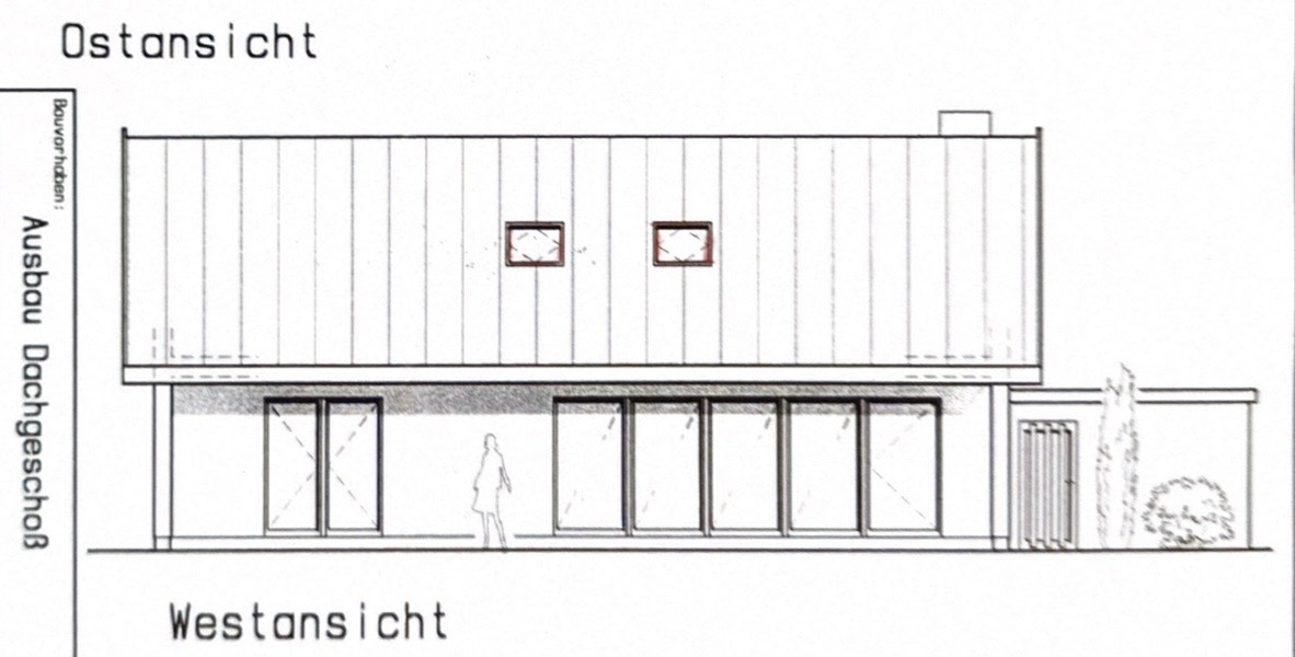

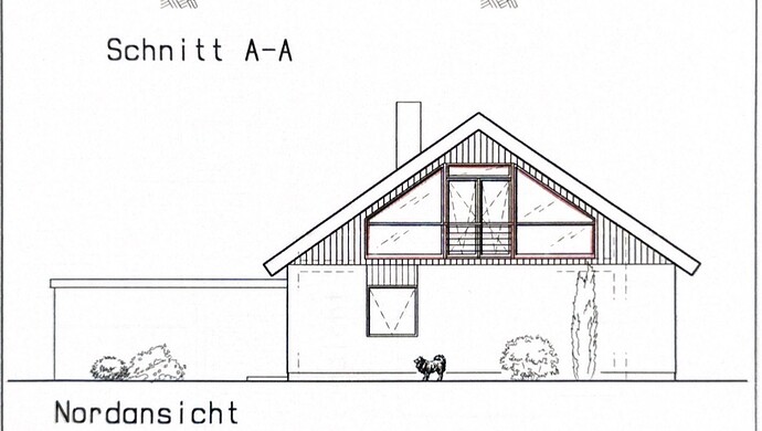

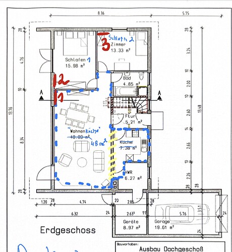

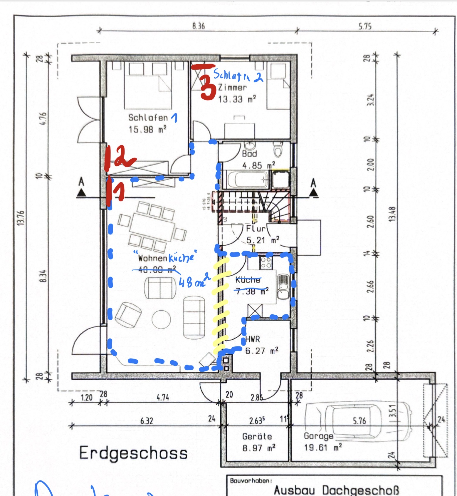

Anbei habe ich die Grundrisse von EG und OG sowie die aktuell geplanten Positionen der Innengeräte angehängt.
Ich würde mich sehr über Eure Einschätzung freuen, insbesondere zur Frage Multi-Split oder doch konsequent Single-Split und auch zur Dimensionierung des Truhengeräts im OG.
Der Hintergrund ist auch, dass bereits der erste Daikin-Systempartner zur Besichtigung hier war. Ehrlich gesagt hatte ich dabei aber das Gefühl, dass ich mich inzwischen selbst tiefer eingelesen habe als der Berater. :wink: In den nächsten Tagen kommen noch zwei weitere Daikin-Partner vorbei. Einer davon wusste immerhin sofort etwas mit der Home-Assistant-Anbindung über Faikout anzufangen, ist zusätzlich Elektromeister und könnte neben der Klimaanlage auch gleich unsere Elektroverteilung modernisieren und eventuell sogar unsere beiden Marstek-Batteriespeicher offiziell anmelden.
PS. Die Raumhöhen betragen im EG 2,5m - im OG aufgrund der Dachschrägen von 35 Grad, in einem schmalen Mittelgang nur 2,3m.

Erscheint mir viel zu groß. Du musst unterscheiden zwischen "wird dort oben warm" und "wieviel Wärme pro Tag fließt da eigentlich rein". Und weil gut gedämmt ist, fließt recht wenig rein, also musst du auch nur wenig wieder raus transportieren. Natürlich speichern die Wände viel, man muss also frühzeitig damit anfangen und täglich einfach das an Wärmemenge wieder rausschaffen, was reingekommen ist.
Eine 3,5W wird da völlig reichen, die dann fürs Kühlen auch eher im unteren Drittel läuft.
Fürs Heizen reicht das auch.
Wohnküche: Bei 50m² ist das schon so eine Sache, ob da ein IG ausreicht von der Wärmeverteilung. Wenn aber schon ganz gut gedämmt, sollte es funktionieren. Kannst dort auch über eine Daikin Nepura nachdenken.
Gibts da einen konkreten U-Wert der Wand? Und weißt du überschlägig, wie viel kWh Wärme du pro Heizsaison ins Haus steckst?

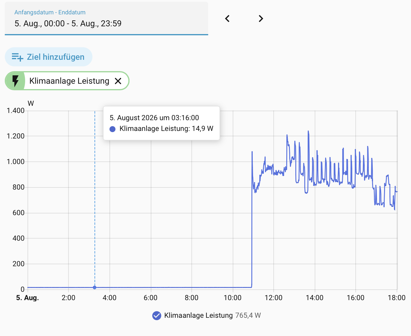

Zum Kühlen: Irgendeine Taktungsproblematik beim Kühlen ist mir eigentlich noch nicht wirklich bei Multisplit aufgefallen, hier mal als Beispiel meine 4er Multisplit (4MXM68) von Daikin am heutigen Tag:

Ich denke wir werden nun definitiv für diese Kombination gehen, dann insgesamt:
Geplante Konfiguration
Bereich Außengerät Innengerät Bemerkung
Wohnküche (ca. 50 m²) Daikin RXM42A9 Daikin FTXM42A Single-Split
Schlafzimmer 1 (ca. 16 m²) Daikin 2MXM40A9 Daikin FTXM20A Multi-Split
Schlafzimmer 2 (ca. 15 m²) (gemeinsames Außengerät) Daikin FTXM20A Multi-Split
Büro / OG (ca. 40 m²) Daikin RXM35A9 Daikin FVXM35A Single-Split (Truhengerät)
Elektrische Anschlusswerte
Außengerät Netzanschluss Eigener Stromkreis Leitung Absicherung
Daikin RXM42A9 230 V / 1~ / 50 Hz :white_check_mark: NYM-J 3×2,5 mm² 13–16 A*
Daikin 2MXM40A9 230 V / 1~ / 50 Hz :white_check_mark: NYM-J 3×2,5 mm² 16 A
Daikin RXM35A9 230 V / 1~ / 50 Hz :white_check_mark: NYM-J 3×2,5 mm² 13–16 A*
* endgültig gemäß Daikin-Montageanleitung, Typenschild und Auslegung durch den Elektriker.
Aufstellung der Außengeräte
  • Big Foot Bodenkonsolen oder vergleichbar
  • hochwertige Schwingungsdämpfer
  • vorhandene Gehwegplatten auf Kiesbett als Untergrund
  • ca. 35–40 cm Bodenfreiheit
  • ca. 20–30 cm Abstand zur Hauswand
  • ca. 50–60 cm Abstand zwischen den Außengeräten
  • keine Kondensat-Auffangwannen
Ein weiterer Vorteil meiner geplanten Positionen der Innengeräte ist, dass ich bei allen Geräten das Kondensat mit natürlichem Gefälle direkt nach außen führen kann. Dadurch werden keine Kondensatpumpen benötigt, was die Anlage einfacher, leiser und wartungsärmer machen sollte.
Passt das so ersteinmal?
