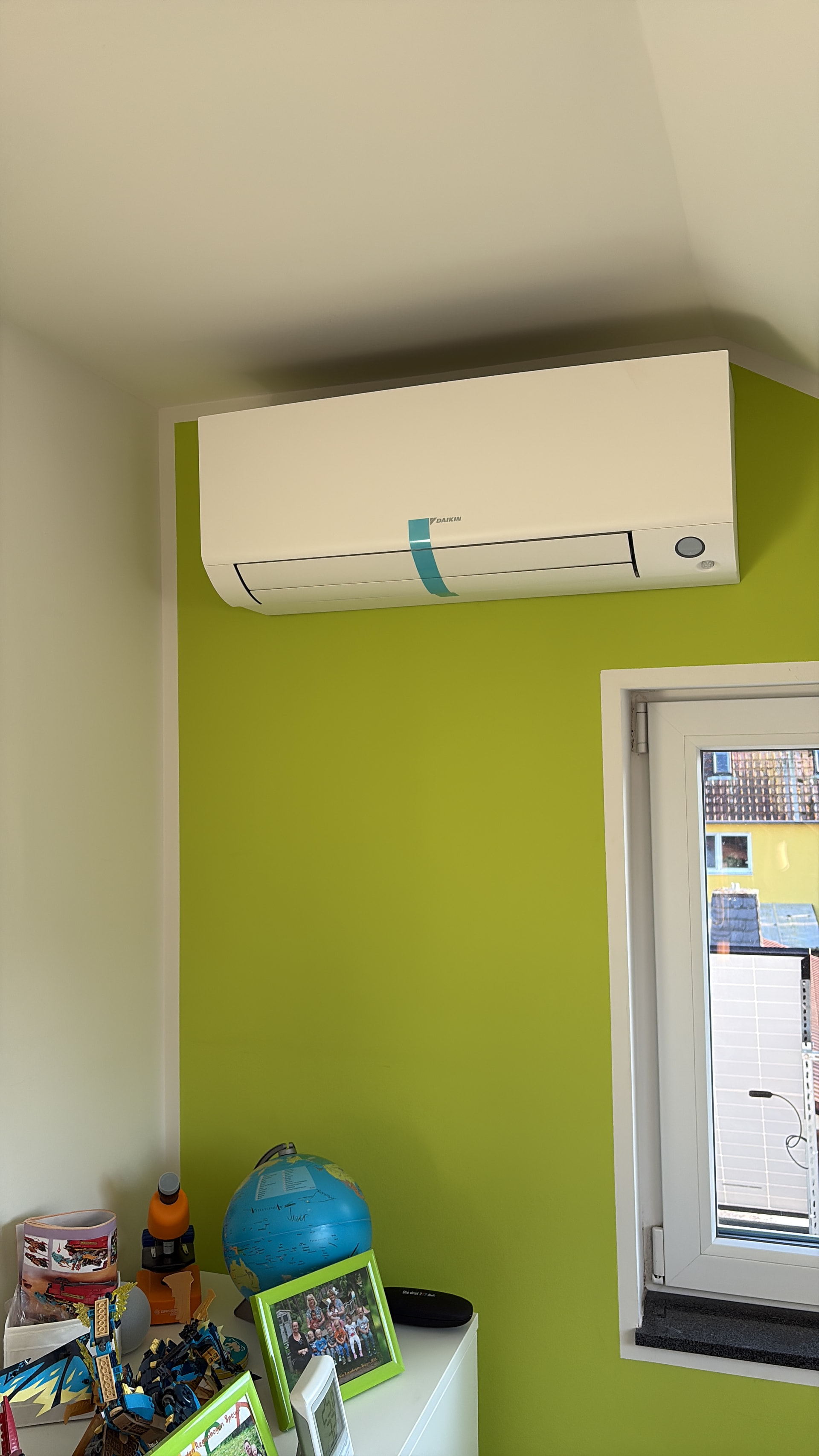

Kann mir jemand sagen wie ich die innen Einheit wieder von der Montage Platte im unteren Bereich lösen kann. Ich habe sie nur kurz dran gemacht um zu prüfen wie es an der Stelle aussieht. In der Anleitung finde ich nirgends den Hinweis wie ich die unter Klipse lösen kann um sie wieder abzuhangen :disappointed_face:. Es handelt sich um die FTXM20A kann mich da jemand aufklären danke.
Da sind unten links und rechts relativ am Rand 2 Blechlaschen wo das Gerät einrastet wenn man es reindrückt. Ist genau da, wo auch die Schrauben reinkommen, kann man nicht übersehen. Einfach das Gerät unten etwas an die Wand drücken zum Spannung rausnehmen und dann die Laschen hochdrücken.
Und vorher natürlich das Gehäuse abschrauben.
Danke für die Info, also muss ich jetzt erstmal das Gehäuse entfernen
Hab’s gefunden danke, man muss das Gehäuse erst weg machen.
