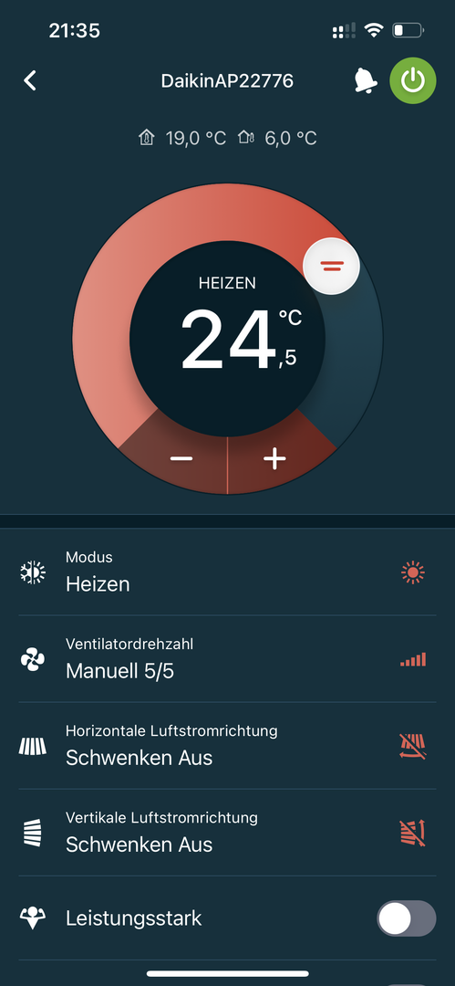

Hallo zusammen, ich habe seit einigen Wochen eine Daikin Perfera Multi-Split und bin größtenteils sehr zufrieden.
Allerdings fällt mir auf, dass die erwärmte Luft im Power/Heat Boost Modus eher lauwarm als richtig heiß ist. Ist das normal, oder sollte die Luft im Power Boost Modus nicht eigentlich richtig heiß sein?
Danke für eure Einschätzung!

Also ich messe hier derzeit im Normalbetrieb bei einer Zieltemperatur von 20°C und eine vom IG gemessenen Raumtemperatur von 22°C (tatsächlich sind laut meinem Homepod eher 20°C) eine Luftauslasstemperatur von ca. 27,5°C (mit dem Berührungsthermometer meinem Multimeters gemessen, k.A. wie gut dies für Luftströme geeignet ist). Die 3,5kW-Anlage ist auf 40% Bedarfssteuerung bei aktiviertem Econo eingestellt und gönnt sich derzeit 233 Watt.
Anfangs hatte ich auch einen schönen noch wärmen Luftstrom erwartet, aber das reicht vollkommen aus, um die Raumtemperatur zu halten. Umso höher die Luftauslasstemperatur sein soll, desto höher muss die Temperatur des Kältemittels ja auch angehoben werden, was die Leistungsaufnahme erhöht. Wie hoch die Temperatur bei mir im Leistungsstark-Modus war hatte ich nicht gemessen, aber sie war deutlich wärmer als das, was derzeit im Normalbetrieb rauskommt.

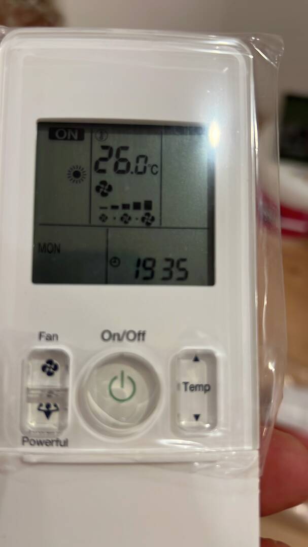

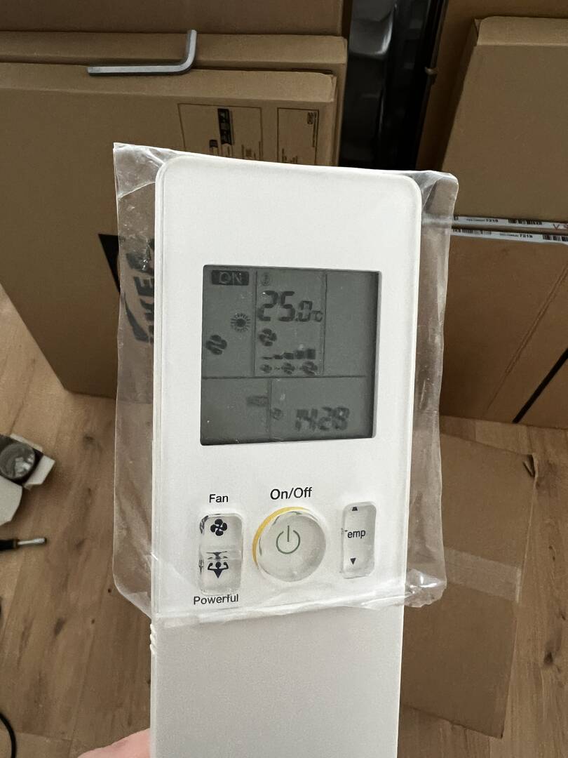

Was mir aufgefallen ist, dass die Einheit im Wohnzimmer auf der Fernbedienung das Lüfter Symbol hat, was bei den andern Einheiten nicht ist. Das Lüftungssymbol links bei heizen bekomme ich nicht weg. Vermute mal, dass dann nur die Umluft aktiv ist und nicht das Heizprogramm. Jemand ne Idee??
Ok, du hast eine Multisplit. Da kann man keine Aussagen machen, ob ein IG wirklich Leistung bekommt.
Aber vermutlich wird es wirklich das Lüftersymbol sein. Guck doch mal in der Anleitung, da muss das doch beschrieben sein.

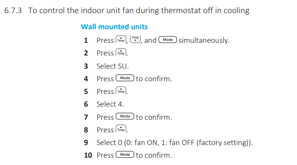

Die Fernbedienung ist nicht bidirektional. Würde mich sehr wundern, wenn das Lüftersymbol irgendetwas mit der Verkabelung oder Einstellung am Außengerät zu hätte.
Mach eventuell mal die Batterien raus und wieder rein, falls das Umschalten auf Kühlen/Heizen/Entfeuchten oder manuelles schalten der Lüfterstufen nichts bringt.
Oder hast du eventuell per Fernbedienung eingestellt, dass der Lüfter unabhängig vom Thermostat laufen soll? (Field Setting)

Also ich hab eine 4er Multisplit und hab folgende Erfahrung im Heizmodus gemacht (alles mit App) - 82qm
Aussentemperatur unter 5 plus:
Bedarfssteuerung wieder hochfahren auf ca. 70%
Raumtemperatur Einstellungen auf ca. 23* in Räumen die benutzt werden
Räume die nicht oder selten benutzt werden ca. 17*
Lüfterstufe „manuell“ NICHT über 3, da bei mir der Luftstrom ab Stufe 4 wieder zu stark abkühlt, sogar unter 23* am Auswurf gemessen - nicht effizient. - Bei Stufe 2 bei mir am effizientesten mit Auswurftemperatur von bis zu 29*
Dann für meine Anlage am besten, wenn wirklich ALLE Innengeräte laufen, da ein Hochfahren von einzelner Einheit viel zu lange benötigt, um auf vernünftige Leistung zu kommen (bei mir dauert das dann länger als 1,5 Stunden) und zusätzlich noch die Leistung der anderen Inneneinheiten reduziert werden.
Habe natürlich einen relativ hohen Stromverbrauch, aber das ist mir egal, weil ich Erdgas auf ein Minimum reduziert habe, nur noch zum „Duschen“ {green}:cool:
