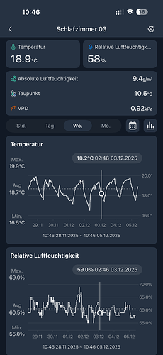

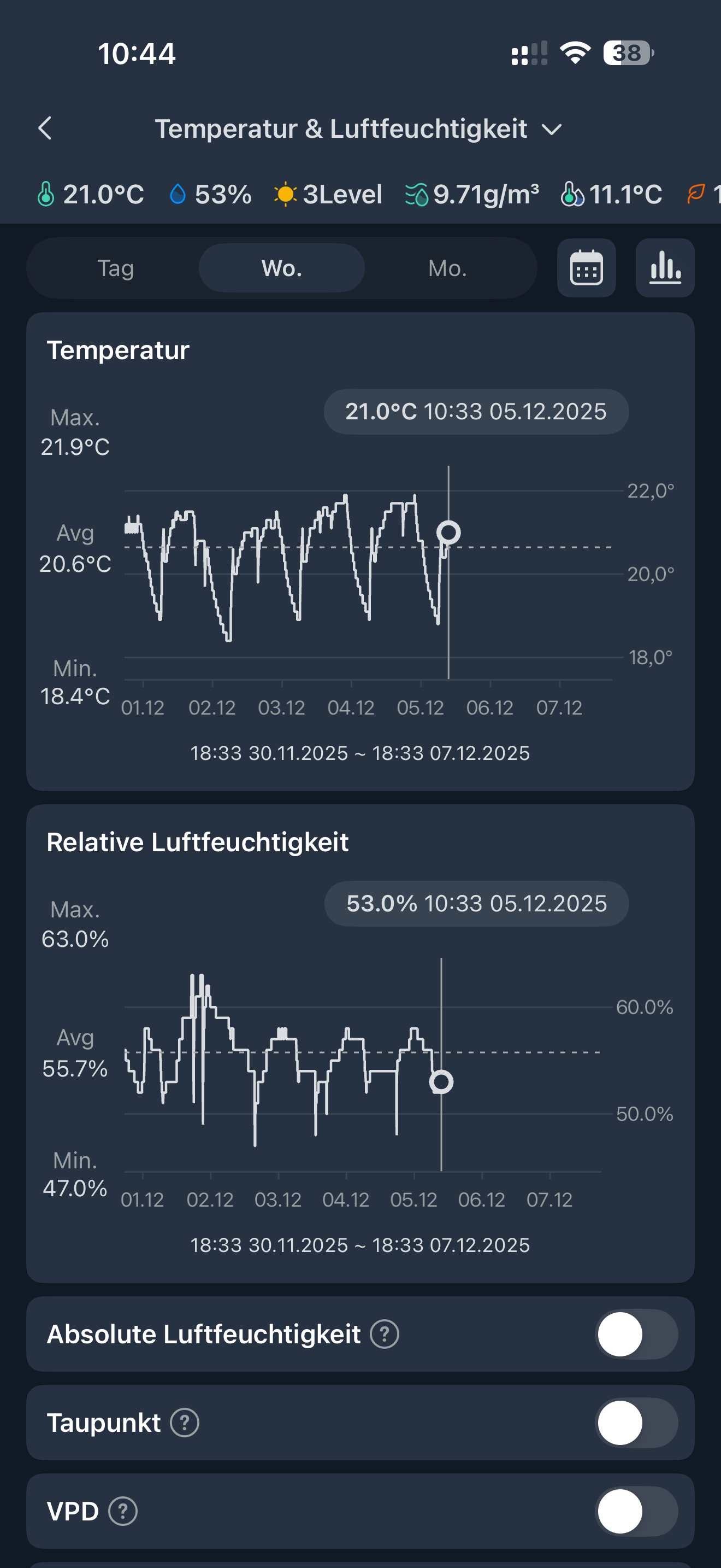

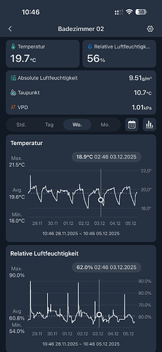

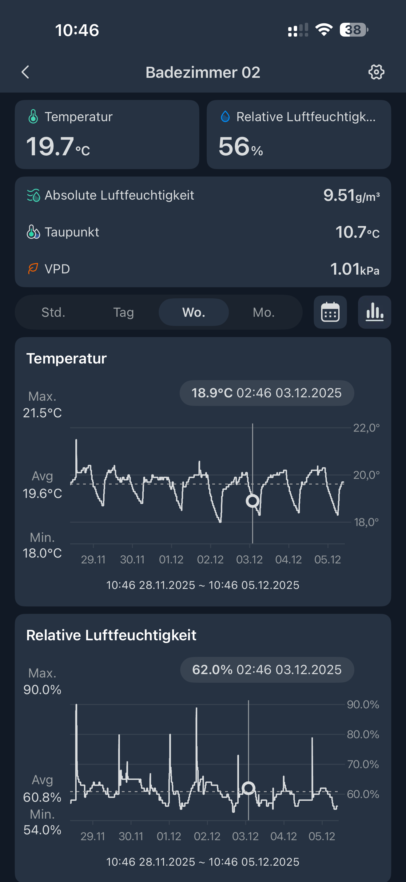

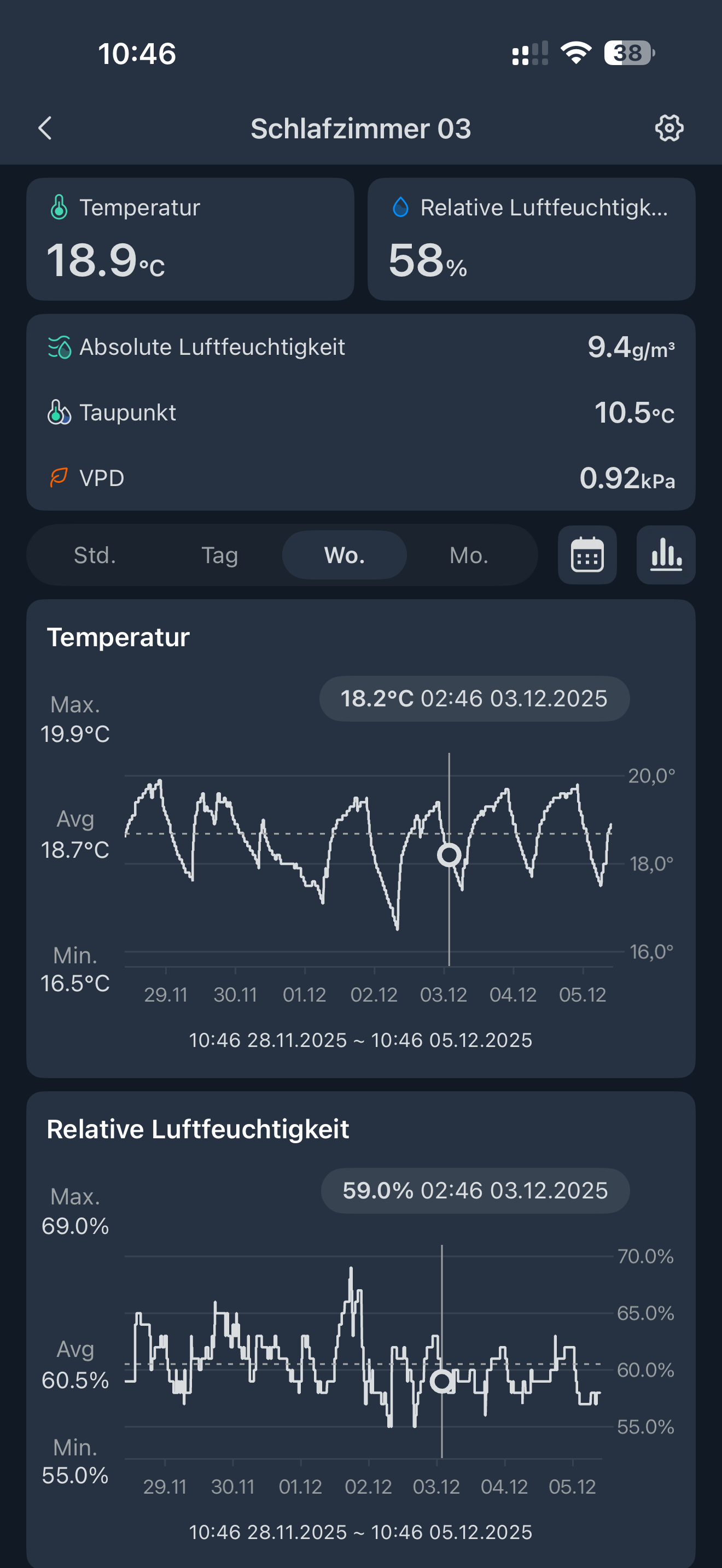

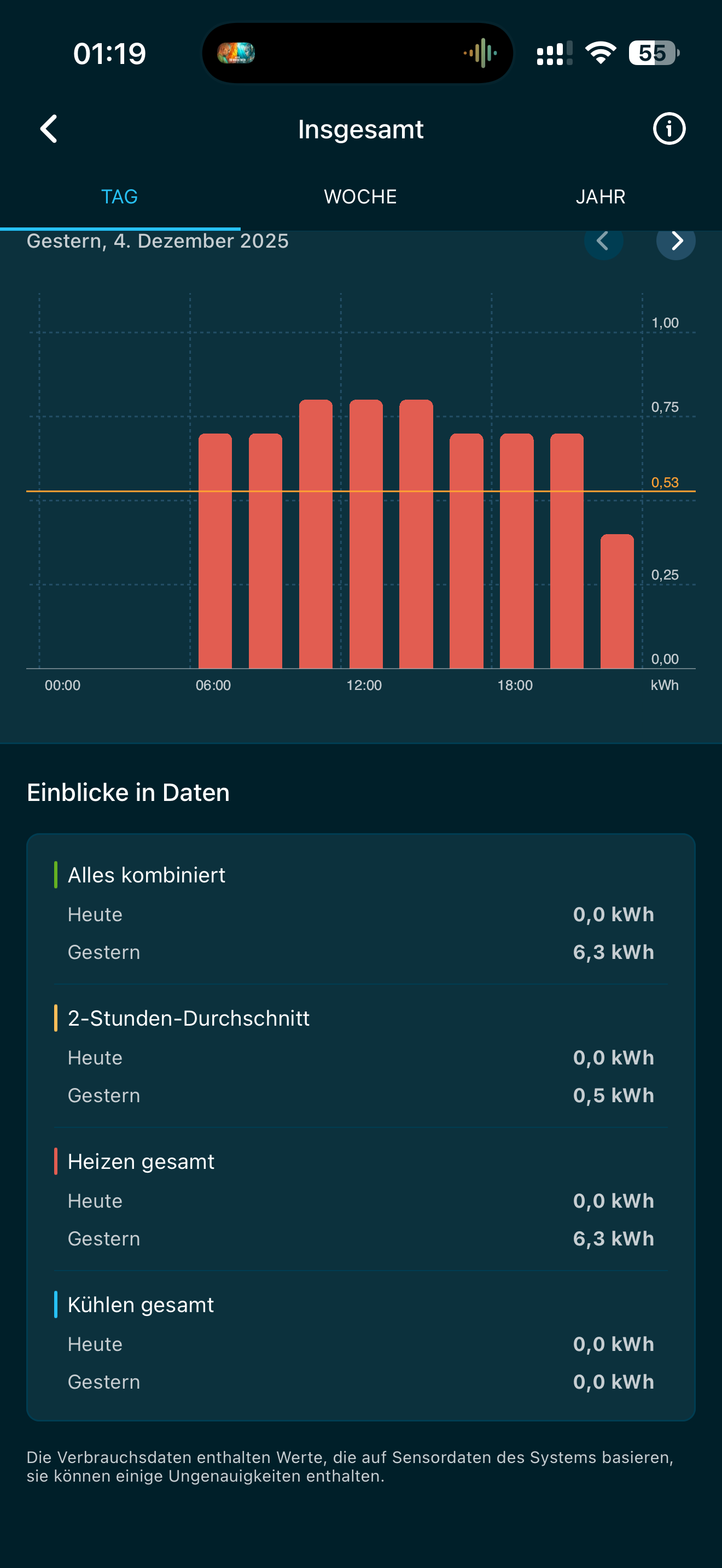

Hier mal die Leistungsaufnahme über einen Tag mit 3-5 Grad Aussentemperatur. Voreinstgestellte Temperatur der Anlage um die 21-22 Grad.
Das ist das Wohnzimmer in dem auch die Anlage positioniert ist:
Das Badezimmer:
Das Schlafzimmer:
Generell läuft die Anlage bei Temperaturen zwischen 7-23 Uhr durch ohne Taktung. Getaktet wird in der Übergangszeit um die 10 Grad gelegentlich.
Wenn das Gerät nachts aus ist, braucht die Wohnung allerdings auch ein paar Stunden bis sie ‘komfortabel’ durchgeheizt ist. ‘Warm’ wird sie allerdings recht fix

Ok, da war auch schon die Einschätzung, dass die neue Anlage zumindest knapp dimensioniert ist. 600-700 W bei 3-5 Grad ist schon recht viel. Damit betreibst du diese und die neue Anlage schon ganz stark über dem Profil, wie für die SCOP-Berechnung die Anlage betrieben wurde.
Bei 2 Grad (Heating Cond B) wurden die Anlagen so getestet:
  • RXM42 - 2,16 kW Heizleistung, COP 4,54, Aufnahmeleistung 2,16/4,54 = 476W
  • 2MXM40A - 1,73 kW Heizlistung, COP 4,62, Aufnahmeleistung 1,73/4,62 = 375W
Das bedeutet also, dass die Anlagen sehr viel im oberen Leistungsbereich laufen müssen und damit natürlich auch bei weitem nicht mehr die Arbeitszahl erreichen, wie sie im SCOP Test erreicht wurden.
Weil es aber nur selten mal wirklich kalt wird und die Anlage in vielleicht 80% der Zeit eher so um -2 - 5 Grad arbeiten wird, würde die es wohl schon schaffen. Die schlechtere Arbeitszahl bleibt natürlich.

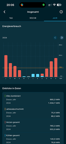

Ich denke mit der 2MXM50 sollte das funktionieren. Zumal du bei 4500 kWh Wärmebedarf, wie du im anderen Thread geschrieben hattest, eigentlich nur 2,5kW Heizlast hast. Das passt aber nicht so ganz mit der Stromaufnahme von um die 700W zusammen, die du bei 3-5 Grad hattest. Das wären ja schon eher so 2,5kW Wärme bei 3-5 Grad und nicht bei -10 Grad. Da würde ich nochmal genauer hinschauen, da ist was nicht stimmig.
Das mit den 4500kWh war nur geschätzt und das war für den Gasbedarf gerechnet. Wobei das keine Brennwerttherma ist. Ich habe damit auch anders geheizt und die Anwesenheitszeiten in der Wohnung sind jetzt etwas anders.
Die Energieausgabeanzeige für die Daikin ist da, denke ich ,genauer und sollte eher berücksichtigt werden.
Der Heizbedarf liegt pro Jahr bei gut 1000kWh. Für die letzten 3 Jahre war das fast identisch (bis auf wenige kWh).
