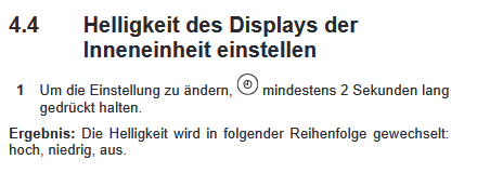

Könnte mir vorstellen, dass man die für Nachtbetrieb irgendwie ausschalten kann, wenn die z.B. im Schlafzimmer hängt. Da sind viele empfindlich. Würde mal in der Anleitung in diese Richtung schauen.
leider steht nix dazu in der Anleitung.
Das steht in der Anleitung und funktioniert auch bestens :slight_smile:
(Das ist die Timertaste auf der Fernbedienung unter der Klappe)
@matsches ok. Eine LED ist für mich kein Display. Da hilft es nix das Handbuch rauf und runter zu lesen. Danke dir ??
@richy-mueller Daikin und deren Dokumentation ist irgendwie "gewöhnungsbedürftig". Habe damals auch ewig gesucht, weil die LEDS echt hell und nervig sind. Bei der Comfora scheint es allerdings keine Chance zu geben. Im Wohnzimmer stört es aber auch nicht ganz so arg wie in den Jugend-Schlafzimmern.
