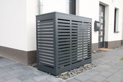

Wandmontage wollte ich eigentlich vermeiden. Die soll ja am besten 24h heizen und sollte sie sich auf das ganze Haus übertragen wäre das nicht so optimal.
...dann bau einfach eine Umhausung drumrum. Machen auch viele bei ihrer Wärmepumpe.
Beispiel:
oder
