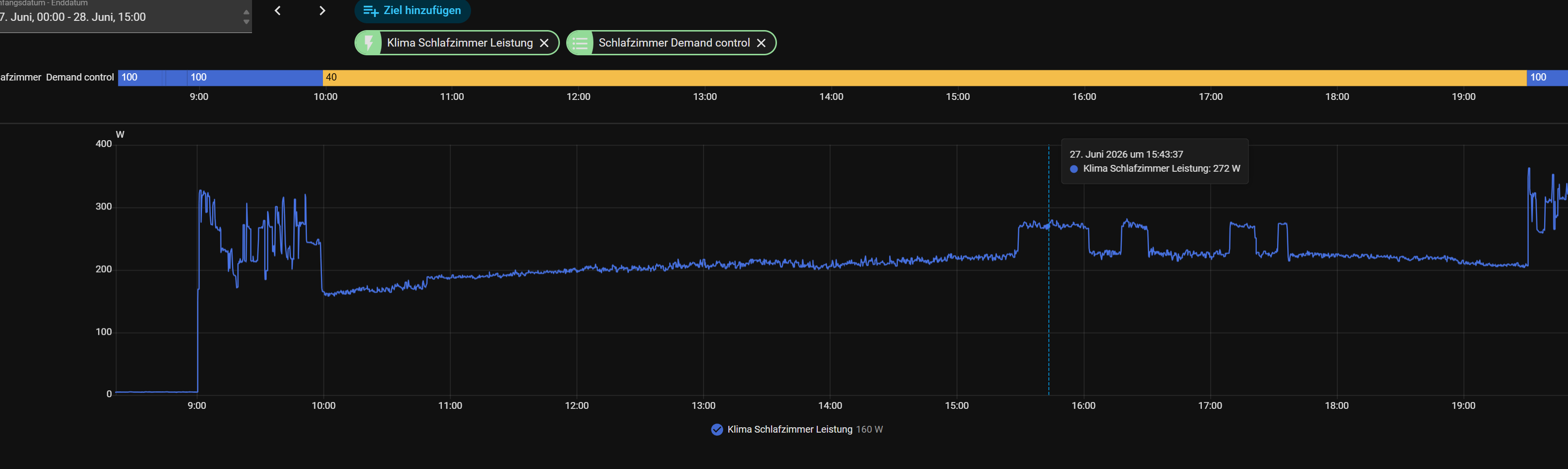

Ich hab in meiner Kühlautomation genau wie beim Heizen (eher als Rückfallebene) eine Deckelung bei 40% Demand eingebaut sobald die Temperatur erreicht ist.
Grund ist bei mir eher Regelungsspitzen zu vermeiden weil ich mit externen Temperatursensoren arbeite und dadurch sehr häufig die Solltemperatur am Innengerät verändert wird via Faikin.
Was mir aber aufgefallen ist;
Die Leistungswerte vom Heizen gelten nicht.

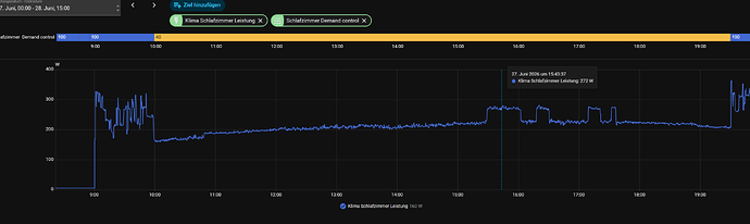

Während die kleine 2KW Perfera beim Heizen nie über 185 Watt geht habe ich beim Kühlen bei 40% Demand bei den aktuell hohen Außentemperaturen häufig auch schon Werte bei an die 300 Watt gesehen.
(Ob das noch höher steigen würde wenn der Sollwert bei 40% Demand einen noch größeren Kühlbedarf vorgaukeln würde hab ich nicht probiert)

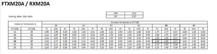

Bei 22°C Zieltemperatur Innen ist der Wirkungsgrad bei Außentemperaturen bei den Partload-Bedingungen der Tabelle folgendermaßen:
20 -> 7,4
25 -> 6,4
30 -> 5,7
32 -> 5,5
35 -> 5
40 -> 4,4
Die Heiztabellen werden um es zu schönen höufig bei der maximal möglichen Lüfterstufe oder aber einer mindestens sehr hohen Lüfterstufe ermittelt. Auf Auto ist der Lüfter meist nicht auf Maximum. Das macht den Wirkungsgrad schlechter. Ist die Stromaufnahme höher, macht auch das wieder den Wirkungsgrad schlechter.
woher kommt diese Tabelle? Ich kann die bei Daikin nicht finden.
Ab Seite 27
Ich arbeite im Sommer nur bei geringen Lüfterstufen und strebe dabei Ausblastemperaturen von unter +10°C an. Die niedrige Verdampfungstemperatur drückt zwar die Effizienz ein wenig, trocknet die Luft aber prima, hält das Geräusch minimalst leise und die Zugluft gering. Dadurch habe ich automatisch eine Leistungsbegrenzung, abhängig von der Lüfterdrehzahl. Wo die liegt, sehe am Stromverbrauch der Shellys im Sicherungskasten.
Ah hab die via google nur für die R Geräte zuvor gefunden. schon ein großer Unterschied zwischen R und A. Teils quasi 20% effizienter bei sehr hohen Temperaturen und ähnlicher Lautstärke. Die zusätzliche Größe ist es echt ein seh großer Unterschied - leiser und trotzdem effizienter.

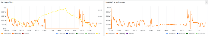

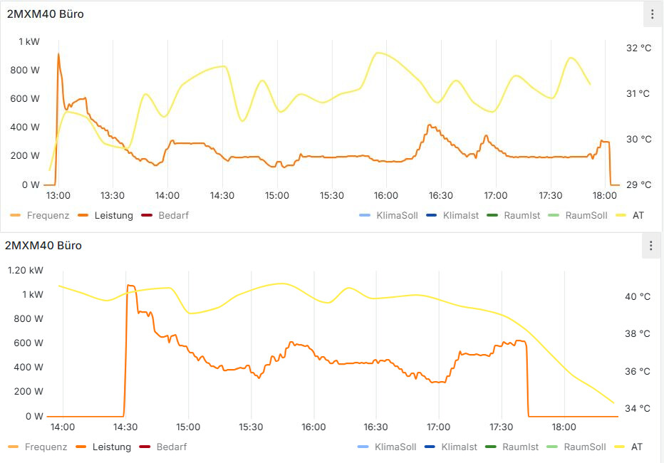

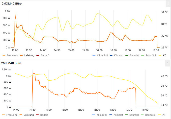

Die Modulation nach unten klappt bei der 2MXM40 aus meiner Sicht, auch bei nur einem aktiven IG, sehr gut:

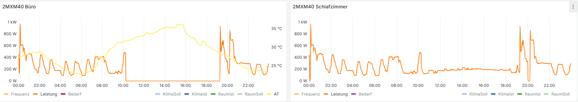

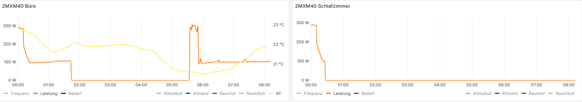

Bei ATs unterhalb der Tropengrenze kommt die 2MXM40 auch ohne Bedarfssteuerung, sowohl mit einem als auch mit zwei aktiven IGs, unter die 100W-Marke:

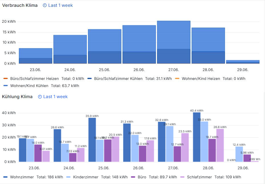

Wenn man den Montag letzter Woche mit dem Samstag vergleicht (AT fast 10K unterschied), sieht man, dass die 2MXM40 auch ohne Bedarfssteuerung ziemlich Energieeffizient unterwegs ist:
Damit man die Leistungskurven besser einschätzen kann, sind Stromverbrauch und erreichte Kühlleistung (interpoliert aus den Eurovent-COPs nach AT) vielleicht hilfreich:
