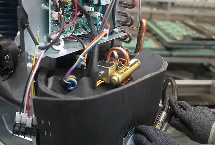

Was besonders nervt ist der "Kompressor" der Ausseneinheit. Mindestens 5 Minuten je Vorgang dreht er hoch und die gesamte Ausseneinheit dröhnt und vibriert.
Ich vermute das durch die "Jacke" des Kompressors schwingungen an Kabel, Metalle sowie Aussengehäuse übertragen werden
und so ein Resonanzgeräusch entsteht, was sich in einem lauten Brummen äussert.
Der Beitrag bzw. die Bilder:
zeigt sehr schön was ich meine.
Geht es euch ähnlich und habt ihr erfolgversprechende Maßnahmen durchgeführt
um die Abtauvorgänge zu reduzieren UND um das dröhnen nachhaltig zu beseitigen?

Dröhnen kann alles mögliche sein, Aufhängung prüfen, Gummipuffer verbaut, Resonanzen im Gehäuse, irgendwas kommt irgendwo dran und rappelt.

durch massiven Einsatz von Alubutyl konnte ich das Dröhnproblem etwas reduzieren.
Im Nachbarthreat ist ein schönes Youtubevideo verlinkt, da wundert es mich nicht das es zum Dröhnen kommt. Ab Minute 22 sieht man die Montage von Mantel und Kabeln um den Kompressor. Ich bin mir jetzt ziemlich sicher, das gerade im Winter (und abgeschwächt jetzt im Sommer) die Vibrationen vom Kompressor auf den Mantel (der wiederum auf die Kabel und das Gehäuse) sowie die Kabel wiederum die Vibration auf das Gehäuse übertragen.
Hat von euch jemand das “Problem” nachhaltig gelöst?
