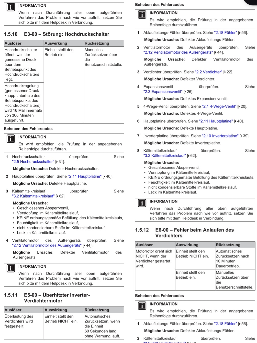

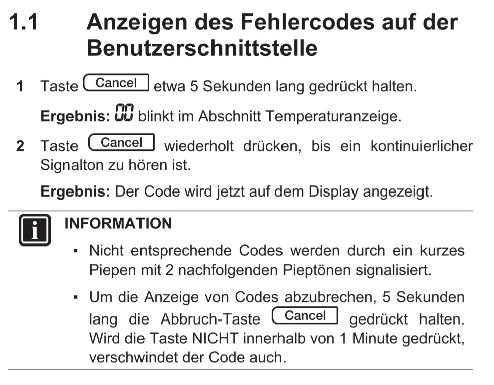

Beim Fehler E5 muss ja nicht unbedingt der Kompressor defekt sein. Ich würde aber mit der Fernbedienung prüfen, ob noch ein andere Fehler vorliegt.
Ich hänge Dir dazu mal Ausschnitte aus dem Wartungshandbuch an.
Quickconnect und selbst installiert sind natürlich Fakten, die die Situation ganz anders aussehen lassen. Garantie kannst du dann erstmal vergessen. Und Quickconnect ist auch bekannt dafür, dass nicht dauerhaft dicht.
