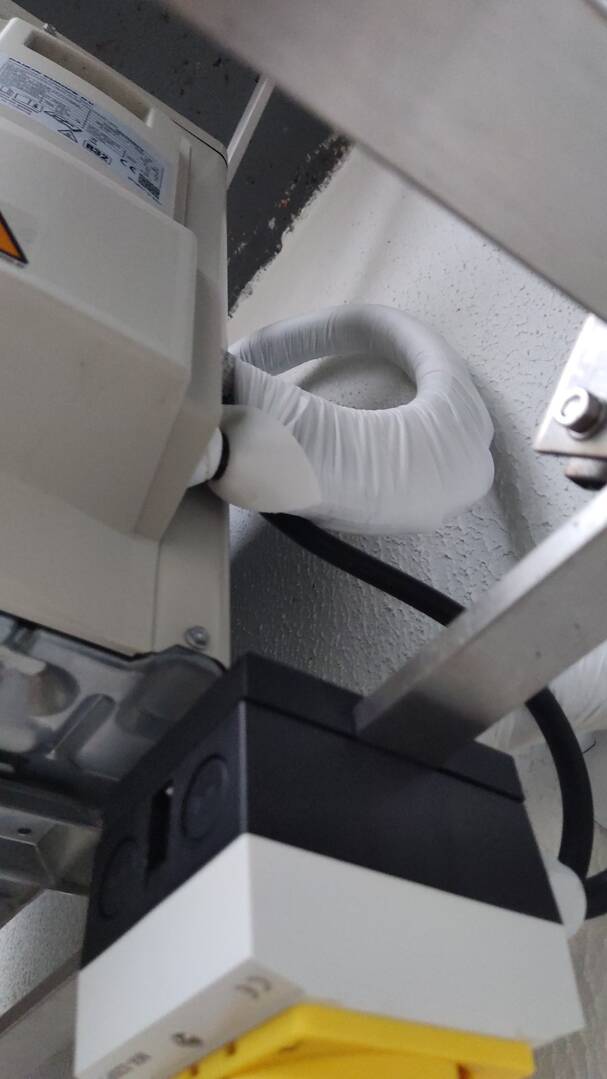

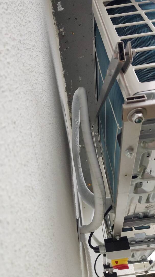

Die Mindestleitungslänge sollte bei der Perfera auch bei 1,5m und nicht bei 3m liegen, da sie in großen Teilen identisch zur ATXD/ARXD ist. Falls du unter 1,5m kommst, lege einfach einen Bogen hinterm Außengerät. Damit bekommst du pro Bogen etwa 1m dazu. So ist es bei unserem Badezimmer gelöst. AG hängt direkt hinterm IG und hinterm AG ist einfach ein Bogen gelegt. Damit komme ich auf etwa 2m.

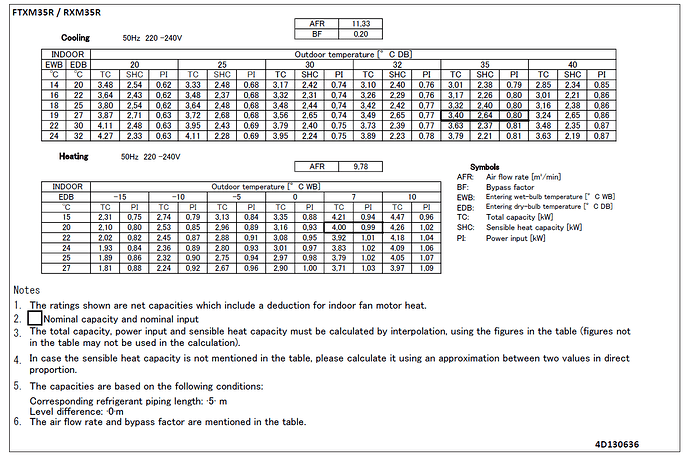

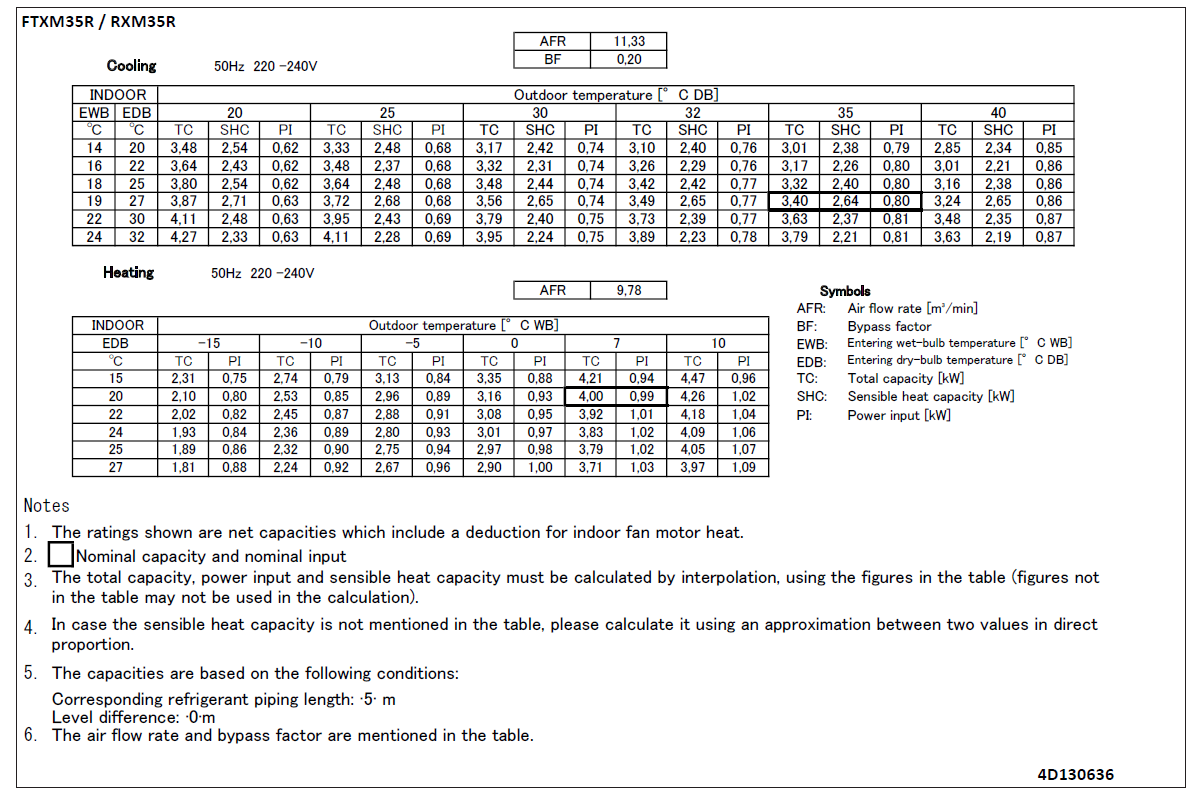

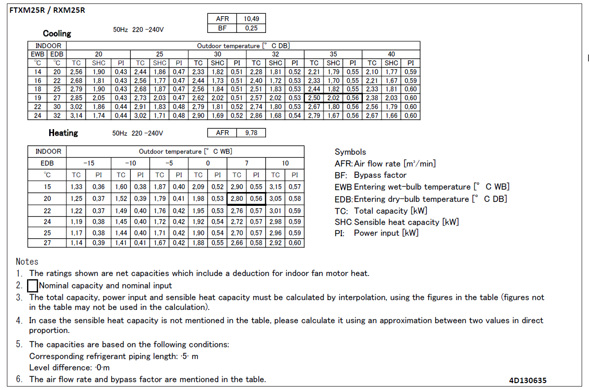

Bei der Perfera tut sich laut Eurovent-Daten zwischen 2,5kw und 3,5kw kaum etwas was die Heizleistung angeht. Sollte also eigtl. kein Unterschied machen.

hättest du evtl ein Bild von dem aufgerolltem Bogen hinter deinem Außengerät? Und hast du die Verlängerung der Kälteleitung dann noch im Raum/im IG an die Originalleitung montiert bekommen oder außen hinter dem AG?

2,5kW Perfera:
3,5 kW Perfera:
Eurovent weißt aber für beide ähnliche TOL Daten aus:
https://www.eurovent-certification.com/en/catalog/program/certificate/participant/model/show/202109588
https://www.eurovent-certification.com/en/catalog/program/certificate/participant/model/show/202109589
Wobei da auch schon mal signifikante Fehler in den Daten waren, die hier nicht offensichtlich zu durchschauen sind.

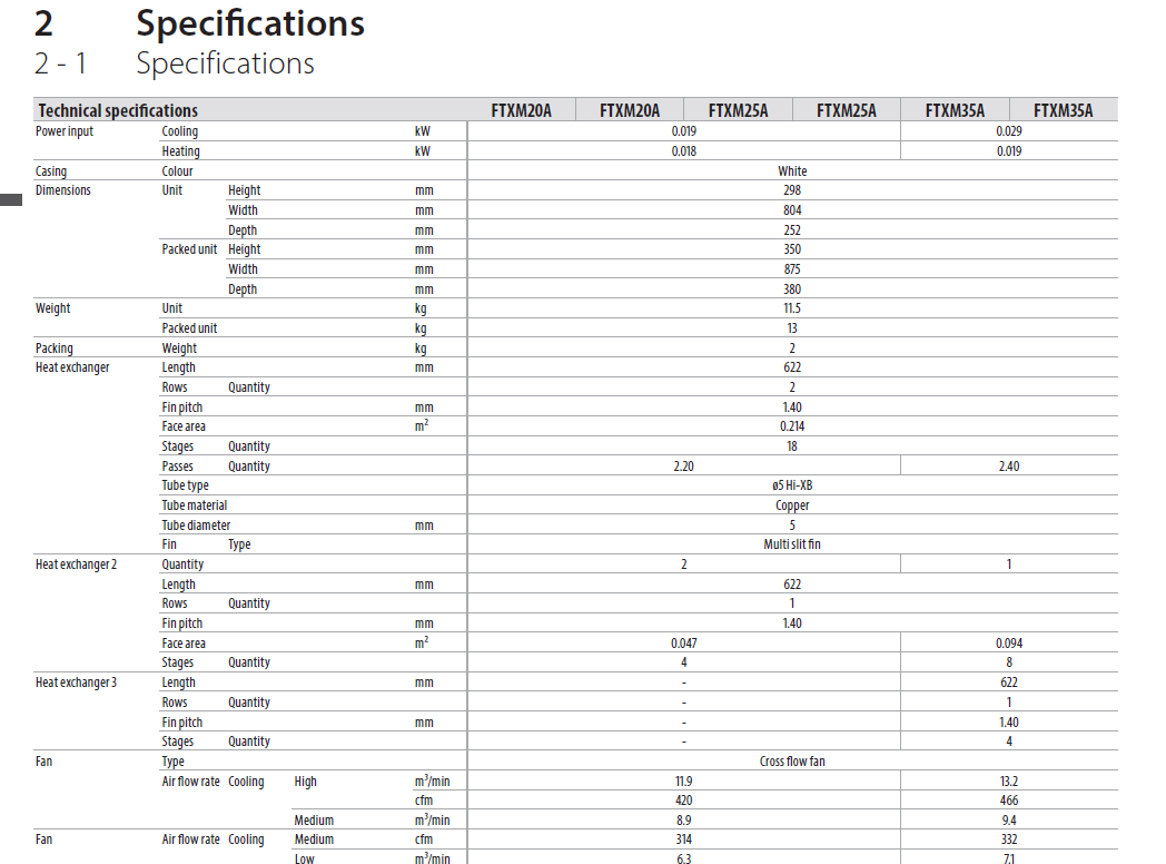

25 und 35er haben allerdings den gleichen Kompressor im AG, nur im IG hat die 35er noch einen weiteren Wärmeübertrager.
mhm, könnte es dann sinnvoll sein, für einen (vielleicht) ähnlichen Preis das 3,5kw Modell dem 2,5 Modell vorzuziehen, auch wenn der Raum nicht allzu groß ist?
Echt? Die hat einen größeren Wärmetauscher? Lese ich hier jetzt zum ersten mal.
Das würde dann ja bedeuten, dass die 3,5 kW etwas effizienter sein könnte.
bei gleicher Leistung müsste sie effizienter sein. Um noch die höhere Leistung bei gutem Wirkungsgrad rüber zu bekommen, haben sie vermutlich die zweite Stufe verdoppelt und die dritte dazu gepackt.
Interessante Infos, die du da ausgegraben hast. Die sind tatsächlich leicht anders aufgebaut. Dann macht es vielleicht doch öfters Sinn, die 3,5kW zu empfehlen, auch wenn eine 2,5kW ausreichen würde. Also so in Richtung bessere Effizienz. Allerdings weiß man nicht, wie die sonst so abgestimmt ist. Und 40% nach Bedafssteuerung sind bei der 3,5kW auch mehr, als bei der 2,5kW. Insgesamt schwierig, das zu beurteilen.

@romeon hier noch die Bilder meines Bogens. Ich hoffe man kann es erkennen, auch wenn es da nicht viel zu sehen gibt.
Perfekt, vielen Dank!
