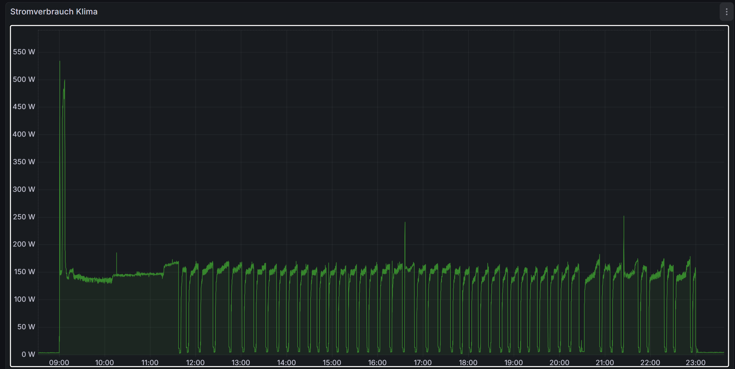

Die Hysterese reduziert die Zahl der Taktvorgänge gravierend in den Übergangszeiträumen wenn die Anlage sehr nah an der untersten Modulation arbeiten muss bzw. der Leistungsbedarf eigentlich unter der untersten Modulation liegt.
Tagesstromverbrauch 5.November 1,78kwh
Zahl der Taktvorgänge…. hoch. Und die Anlage neigt dazu in den Situationen den Raum auch 1-1,5°C zu überheizen.

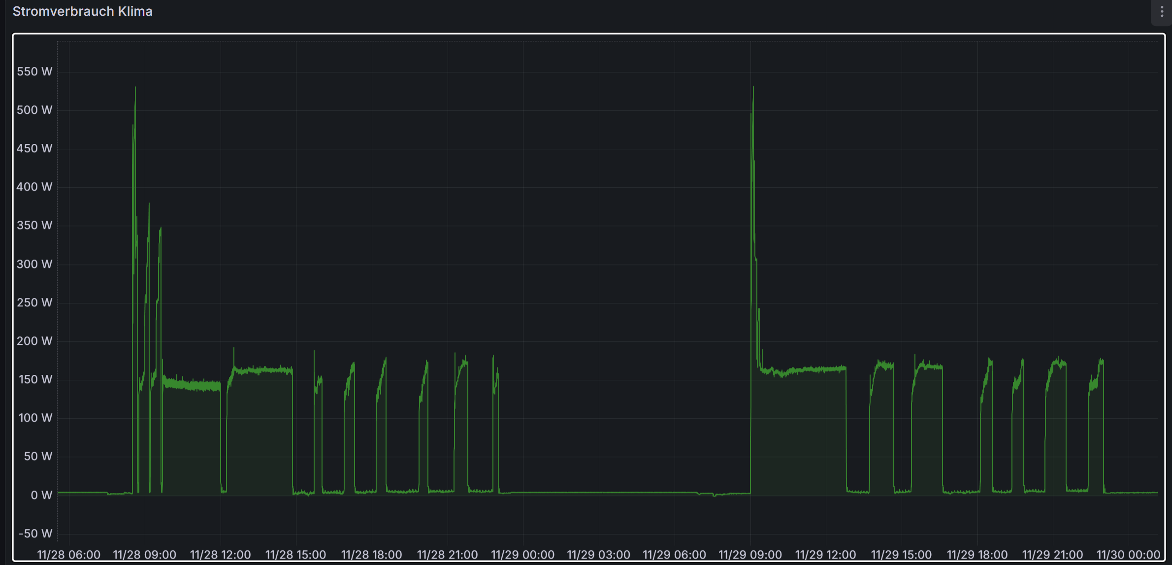

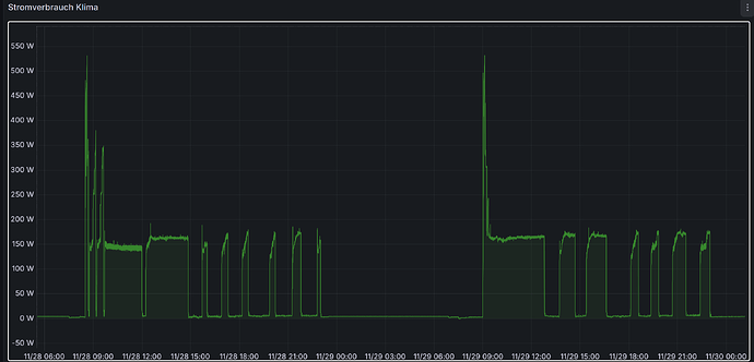

Hier mal später im Monat ein Screenshot wo gleich 2 Tage abgebildet sind.
Tage haben ungefähr vergleichbaren Heizbedarf verglichen zum ersten Screenshot
(Läuft halt wenn sie läuft 20-30 Watt höher in diesem Fall weil Heat-Over noch nicht gut eingestellt war)
Taktvorgänge auf erträglichem Maß weil die Taktpausen sinnvoll lang sind. Und die Temperatur ist dann halt auch so wie sie eingestellt ist.
Also will nur sagen, es gibt für alles auch Lösungen und Verbesserungen.
