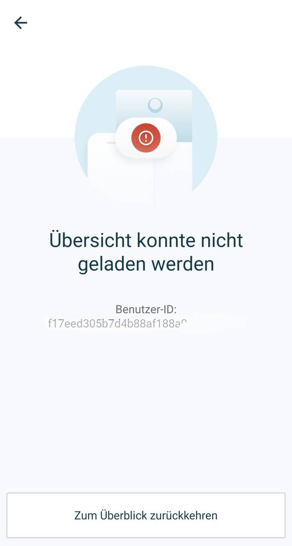

Ich kann aktuell eine von 5 Inneneinheiten (Perfera 3,5) nicht per App bedienen und bekomme die Meldung " Übersicht konnte nicht geladen werden" Das wird mir auch angezeigt wenn ich die Seite für die Timerprogramierung aufrufen möchte. Hat das noch jemand?
Bisher hatte ich nur ab und an dass ein Innengerät die WLAN Verbindung verloren hat. Bisher haben sich aber alle "Probleme" mit der Onecta App nach 10-15 min von selbst erledigt. Ich gehe davon aus dass Du die App schon neu gestartet hast?
@nitpicker Ja, incl. reboot und neustart der Anlage. Der Fehler besteht nun länger als 24 Stunden.
@tom67
War bei mir auch, habe die Anlage noch mal neu gebunden, dachte alle Verbrauchswerte wären weg, hat aber danach alles wieder geklappt und der Vorverbrauch war auch nicht verschwunden.
