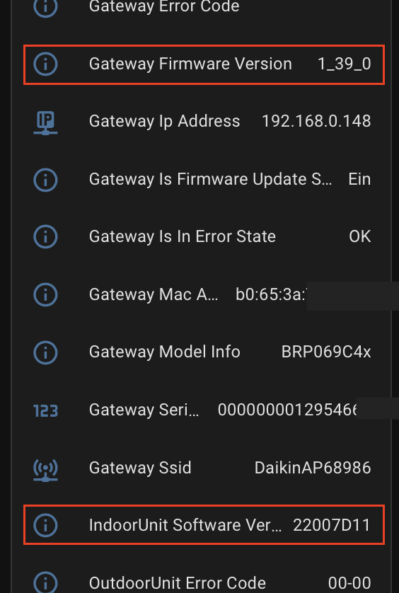

Hast du eine Möglichkeit die WLAN Stärke Deiner Anlage zu prüfen zB im Router? Desweiteren würden diverse Updates der Firmware verteilt. Auf welcher Version bist Du?

Die Software aktualisiere ich sofort, wenn ich mir das Update in der App vorgeschlagen wird. Ich habe unter Software diesen Kennzeichnung gefunden 2201B701.

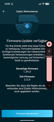

Ich vermute dass ist die Version der App. Für die Firmware der Daikins kursieren hier eher v1.34 bzw aktuell v2.0 die angeboten werden.
Da man liest dass mit v2.0 die lokale API nicht mehr funktioniert um sie mit externen Tools zu connecten, ist die Schlussfolgerung für mich legitim, dass sich mit diesen Firmewareupdates durchaus etwas auch positiv für die Daikinsoftware selbst verändern könnte. Darum vielleicht ein Versuch wert.

Es müsste die Indoor Unit Software Version sein:
