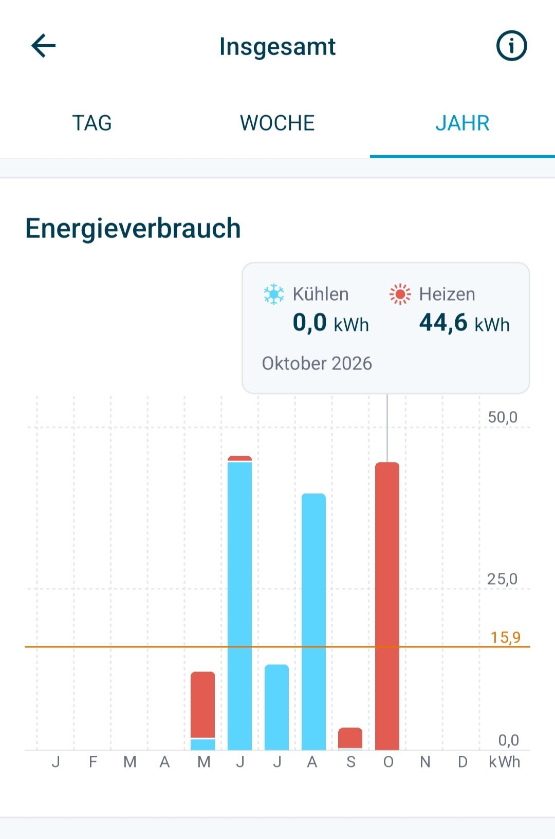

Hallo Community,
dank diesem Forum habe ich mich nach Sanierung in Eigenleistung für eine Wärmepumpe von Daikin entschieden. Teuer aber weil die so bejubelt wird, war es mir das wert.
Jetzt heize ich seit September damit (Gasheizung bisher inaktiv), bedeutet ich heize meine gesamten recht offenen Wohnung (ca. 55m²) mit der Nepura.

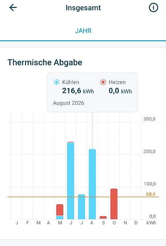

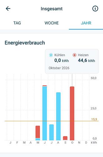

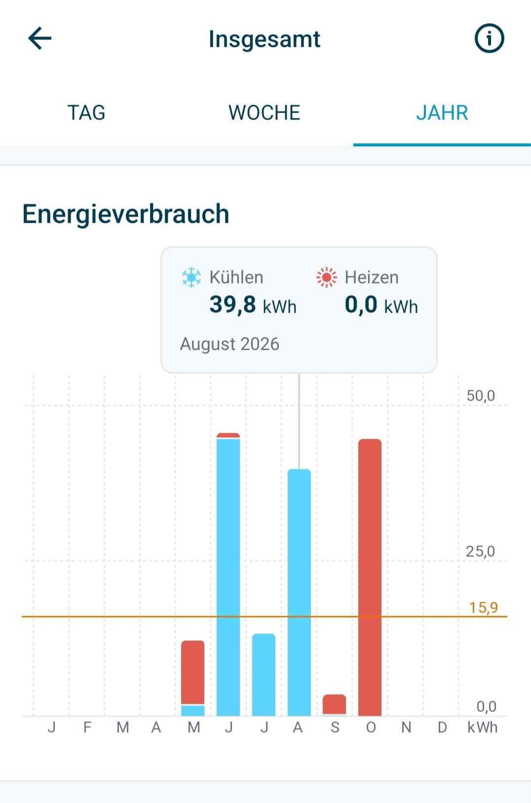

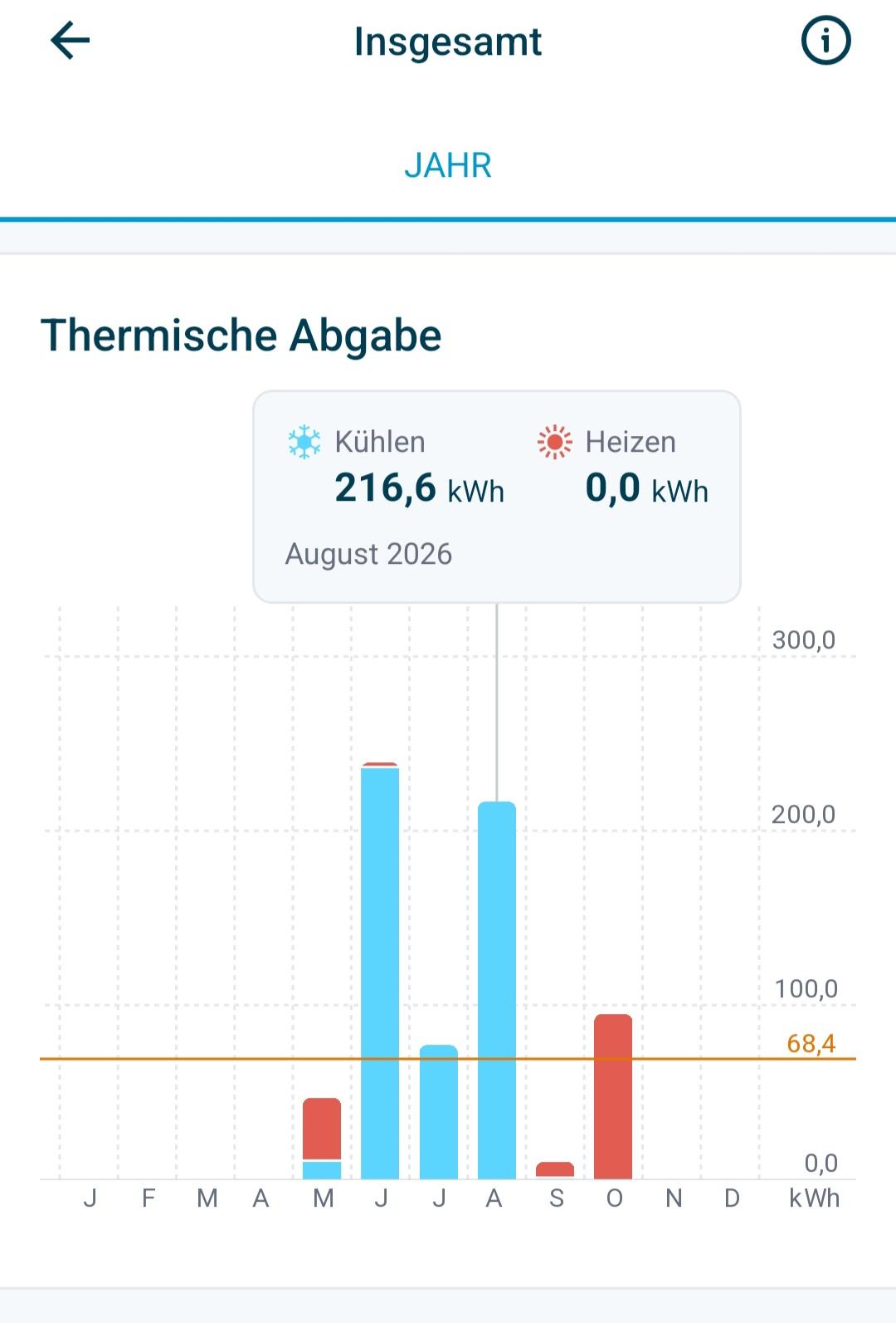

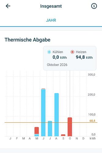

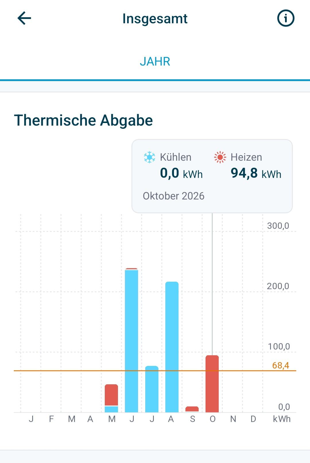

Die Wärmeabgabe war bis jetzt im Oktober 95 kWh und der Strombedarf bei 45 kWh. Bedeutet, dass die Anlage laut Onecta aus 1kWh Strom ca. 2kWh Wärme macht. Was, sollte das stimmen, bei der jetzigen Aussentemperatur schon sehr, sehr enttäuschend wäre. (Aussentemperaturen um die 8 Grad nachts und bis zu 20 Grad unter tags)
Noch im August hat die Anlage aus 40kWh Strom 217kWh Kälte erzeugt was einem Faktor von 5,4 entspricht und sehr vielversprechend war.

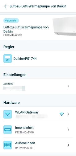

Modell:

  1. Habe ich einen krassen Denkfehler und rechne da Birnen mit Äpfeln?
  2. Sollte ich keinen Denkfehler haben, was kann die Anlage so heftig ineffizient machen? (undichte Gasleitungen oder so?!)

Bei z.B. 14 Grad unter tags und 6 grad nachts sagt onecta 4,7kWh Verbrauch an bei 20,5 grad Zieltemperatur.
Mit gelogged hab ich bis jetzt nichts weil ich dachte dass Daikin das hinbekomm bei einem Gerät für mehrere Tausend €. Kauf mir jetzt aber wohl einen Shelly mit WLAN für die Verbrauchszählung.
Ich hoffe das diese Werte in der App wie du sagst grob falsch sind sonst wäre das eigentlich Betrug von seitens Daikin.
Stromverbrauch ist bei Daikin wohl nur fürs Außengerät, zumindest bin ich mit meinem Shelly 3 em immer drüber. COPs hab ich mir immer nur monatsweise angesehen, da war das weitgehend plausibel.
Der Verbrauch laut App stimmt mit Shelly eigentlich gut überein.

nicht? die zweite option die mir gerade einfällt... die onecta app zeigt den stromverbrauch relativ gut an aber die angaben bzgl. wärmeabgabe sind irgendwelche errechneten pseudowerte.

Exakt gleiches Modell wie bei dir.

Okay super. Dann kann ich dich beruhigen. Dein COP ist nicht 2
Deine angesaugte Luft hat ungefähr 24°C
Deine ausgeblasene Luft hat ungefähr 35°C
50% Demand sind maximal 350 Watt bei der 4KW Nepura, das weiß ich.
Häufig liegt die Leistung aber auch mal 50 Watt darunter.
Angenommen die Nepura läuft in diesem Moment bei den maximalen 350 Watt die die Anlage auf 350 Watt ziehen kann und erwärmt die Luft um 11°C
Dann hättest du bei Lüfterstufe
Silent -> COP 3.5
1/5 -> COP 4,1
2/5 -> 5,5
Lief die Anlage in dem Moment bei 300 Watt hättest du
Silent -> COP 4,1
1/5 -> COP 4,8
2/5 -> 6,4
Es mag hier und da etwas Messungenauigkeit geben. Vielleicht hast du 1°C falsch gemessen:
Vielleicht ist die Lüfterstellung so, dass der Volumenstrom der Anlage 5% anders ist als im Datenblatt.
Aber so als Grundrichtung hast du wenn die Anlage im Moment auf Lüfterstufe 1/5 laufen würde egal wie man es dreht und wendet garantiert einen COP von über 4
Lief sie in dem stabil Moment auf 2/5 wo du gemessen hast wäre es um die 6 als Momentaufnahme
