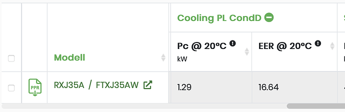

Check mal über die Eurovent-Daten, wie weit die Anlage runter modulieren kann. Das ist ein sehr wichtiger Parameter.
Das ist m.E. nicht unterdimensioniert für deinen Anwendungsfall.

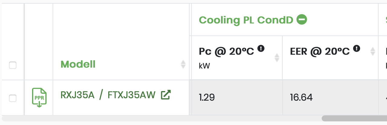

die 3MXM52 ist deutlich lauter als eine Single 35 oder eine 2er 50.
Wenn ich das richtig verstanden habe, wäre das quasi bei der Single-Split RXJ35A 77W, oder?
Bei der angedachten 3MXM52 wären das dann 149W.

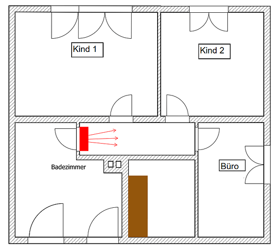

Im 1.OG habe ich dies aufgrund der "ungünstigen" Position gemacht, da ich nicht so extreme Temperaturunterschiede zwischen Flur und den Räumen haben möchte.
Deswegen hier lieber kontinuierlich kühlen und gffsl. im Hochsommer sogar noch mit Ventilator unterstützen, siehe Grundrissauszug.

Ich will kein Spielverderber sein. Ich hatte für unser OG und den Sommer ähnliche Gedanken. Wir haben 4 Räume, der Flur es eher quadratisch. Dort, wo bei Dir Bad und Büro eingezeichnet sind, liegen bei uns Schlaf- und Kinderzimmer mit jeweils einem IG. Die Idee war, die Türen im Sommer offen zu lassen und Bad und Kinderzimmer2 mit zu kühlen. Der Klimatechniker sagte bereits vor der Installation, dass er nicht glaubt, dass das funktioniert. Leider hatte er recht.
Die meiste Kälte, die aus den beiden Zimmern raus kommt, verteilt sich über die Treppe direkt ins EG. Wegen der höheren Temperaturen in den nicht klimatisierten Räumen geht zwar ein Teil der Wärme aus den Räumen raus, aber die Differenz zwischen den klimatisierten und nicht klimatisierten Räumen beträgt 4-6K. Wenn es zum EG hin also keine Tür im OG gibt, die man zu machen kann, wird es nach meiner Erfahrung schwierig, die Räume im OG tatsächlich aktiv zu kühlen. Wenn das OG allerdings abgeschlossen ist, sind die Voraussetzungen bei Dir deutlich günstiger.
@jogobo
alles gut. Genau das hatte ich bereits auch gelesen gehabt in anderen Foren.
Glücklicherweise habe ich zum Treppenhaus eine Tür, sodass die Kälte mehr oder weniger in der Etage bleibt.
Die 4-6K unterschiedlichen zwischen Flur und den Räumen kann ich mir gut vorstellen. Die Klima im Flur wird für mich gedanklich dann nur für eine gewisse Grundlast sein oder halt gezielt mit den Lamellen und/oder externen Ventilator arbeiten.

Ich kenne jetzt zwar die genauen Flächen nicht, ich würde es aber in etwa so machen.
1x 3.5-4.2kW SingleSplit für Wohnen / Essen
1x 2MXM40 für Kind 1 (2kW) und Kind 2 (2kW)
1x 3.5kW SingleSplit für Schlafen; alternativ 2MXM40 für Schlafen (3.5kW) und Büro (1.5kW)
Nur 1 Gerät im OG wird meiner Meinung nicht gut funktionieren.
