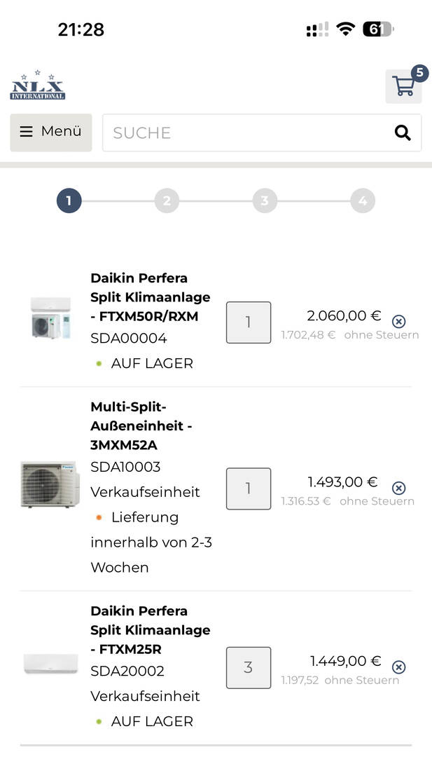

Jetzt möchten wir zusätzlich noch eine Klimaanlage installieren. Es soll was von Daikin werden. Konkret wird vermutlich bei NLX International in Holland gekauft und abgeholt. Kombination im Screenshot.
  1. Frage
Passt die Kombination von Innen- und Außengerät?

Kombination IG/AG: Da schau am besten in die Datenbücher von Daikin. Da gibt es Tabellen, was mit was kombiniert werden darf.

Du kannst dir direkt bei Daikin für die technisch möglichen Kombinationen ein aktuelles Energielabel erstellen und dann abwägen, ob die Kombination förderbar ist (Mindestens A++ beim Heizen wenn ich mich nicht irre)
Allerdings könnte es mit der 3MXM52 Kombination von den Werten her knapp werden: Energielabel
Achtung!

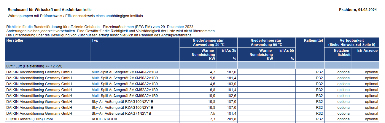

Nur die zum Zeitpunkt der Antragstellung auf der Liste der BAFA befindlichen Außengeräte sind förderfähig, da diese vom Hersteller zertifiziert wurden.
Die 3MXM52 stand da nicht drauf. Somit ist sie auch nicht förderfähig, auch wenn es dafür ein Energielabel mit A++ gibt.
Das hat mir Daikin gestern genauso bescheinigt. (nicht nur mir, sondern auch anderen Betroffenen mit der 3MXM52)
Du musst also auf eine 3MXM40 ausweichen oder aber auf einer 2er Split plus eine Monosplit.

Kapitel 3 der "Liste der förderfähigen Wärmepumpen mit Prüf-/Effizienznachweis". Dort heißt es:
[...] Ebenfalls förderfähig - aber nicht explizit in der Geräteliste benannt - sind gleichwertige Kombinationen eines zertifizierten Außengeräts mit Innengeräten andere Bauform und/oder anderer Anzahl.
Die Gleichwertigkeit einer Gerätekombination wird durch ein Energielabel gemäß Verordnung (EU) 626/2011 mit einer Effizienzklasse von mindestens A++ im Heizbetrieb dokumentiert.
Bei der Antragstellung ist die zertifizierte und exemplarisch gelistet Gerätekombination auszuwählen und bei "Anlage gelistet?" die Auswahloption "Nein" anzuklicken. Zum Abschluss des Förderantrags ist dann das Energielabel der tatsächlich beantragten und gleichwertigen Gerätekombination unter "Nachweis zur Wärmepumpe" hochzuladen.

Keine Außengeräte, die nicht auf der Liste standen.
Steht doch sogar oben in Deinem Text: "eines zertifizierten Außengeräts". Das "zertifiziert" ist hier wichtig. Nicht alle Außengeräte sind zertifiziert. Daikin hat nur eine Handvoll Multisplit-Außengeräte zertifizieren lassen.
Siehe auch das PDF was ich oben angehängt habe, dort steht es auch noch einmal explizit - leider nur im Sternchen-Text.
