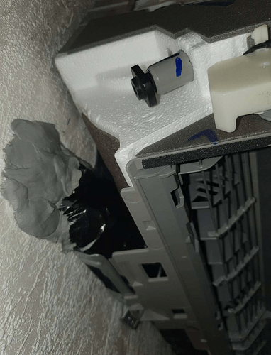

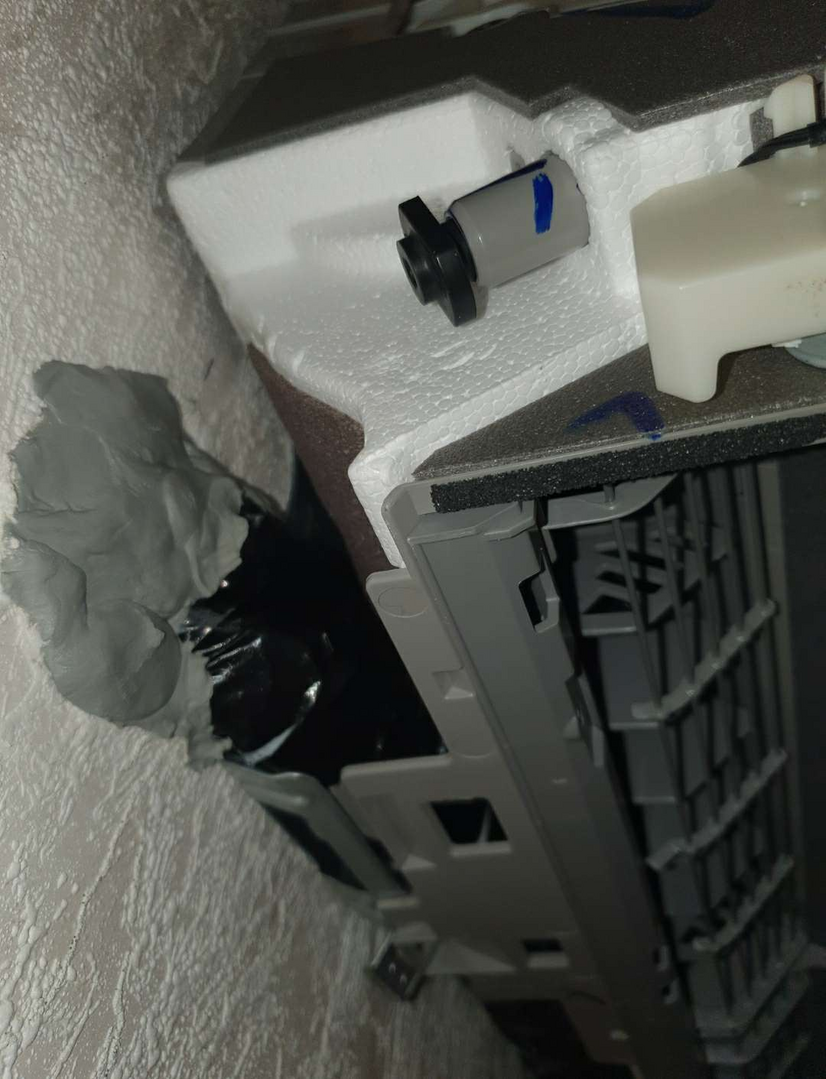

Bei mir wurden Daikin Emura Geräte eingebaut, allerdings wurde der Ablaufschlauch nicht ordnungsgemäß eingebaut.
Laut Anleitung hätte der Schlauch (wie unter 5.3.2 3. zu sehen) an den linken Anschluss angeschlossen werden sollen. Allerdings wurde er mir den Rohrleitungen hinter dem IG von rechts nach links verlegt (wie unter 5.3.2 4. zu sehen).
Kann man die Installation so lassen oder seht ihr hierbei ein Problem wegen des Kondenswassers?
Schon mal Danke für eure Antworten :slight_smile:
Alles korrekt so. Wenn du den nach links verlegst, hast du die Verbindung in der Wand liegen und kannst den auch nur schlecht so formen, dass der durchs Loch passt. Deshalb lässt man den auf der rechten Seite. Man muss nur aufpassen, dass der Kondensatschlauch mit Gefälle oder maximal waagerecht läuft, aber keinesfalls irgendwo wieder nach oben geht, sonst kann das Wasser nicht fließen.
Der Normalfall ist sicher das, was @win beschreibt.
Man hat aber immer die Option beider Seiten, also entweder an den "mitgelieferten" Schlauchanschluss parallel zu den Kältemittelleitungen anzuschließen, oder den linken Anschluss zu wählen, oder sogar den "mitgelieferten" Schlach rechts abzustecken und den bauseitigen Schlauch dort anzustecken.
Es kann auf Grund des geforderten Gefälles Situationen geben, wo eine "Nicht-Standard"-Lösung gefragt ist.
