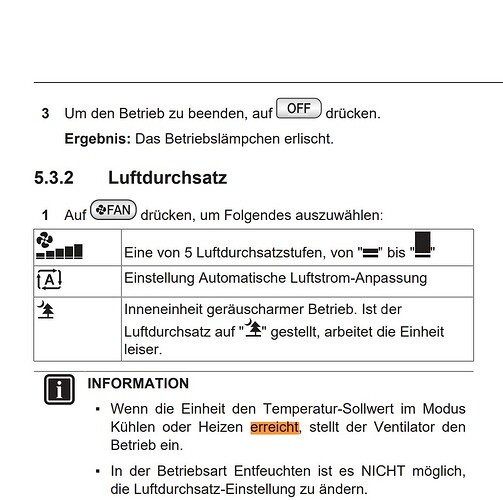

mein IG schaltet nach Erreichen der Solltemperatur den Lüfter nicht ab und es kommt immer noch kalte Luft heraus. Gestern beim Schlafen ziemlich lange bemerkt.

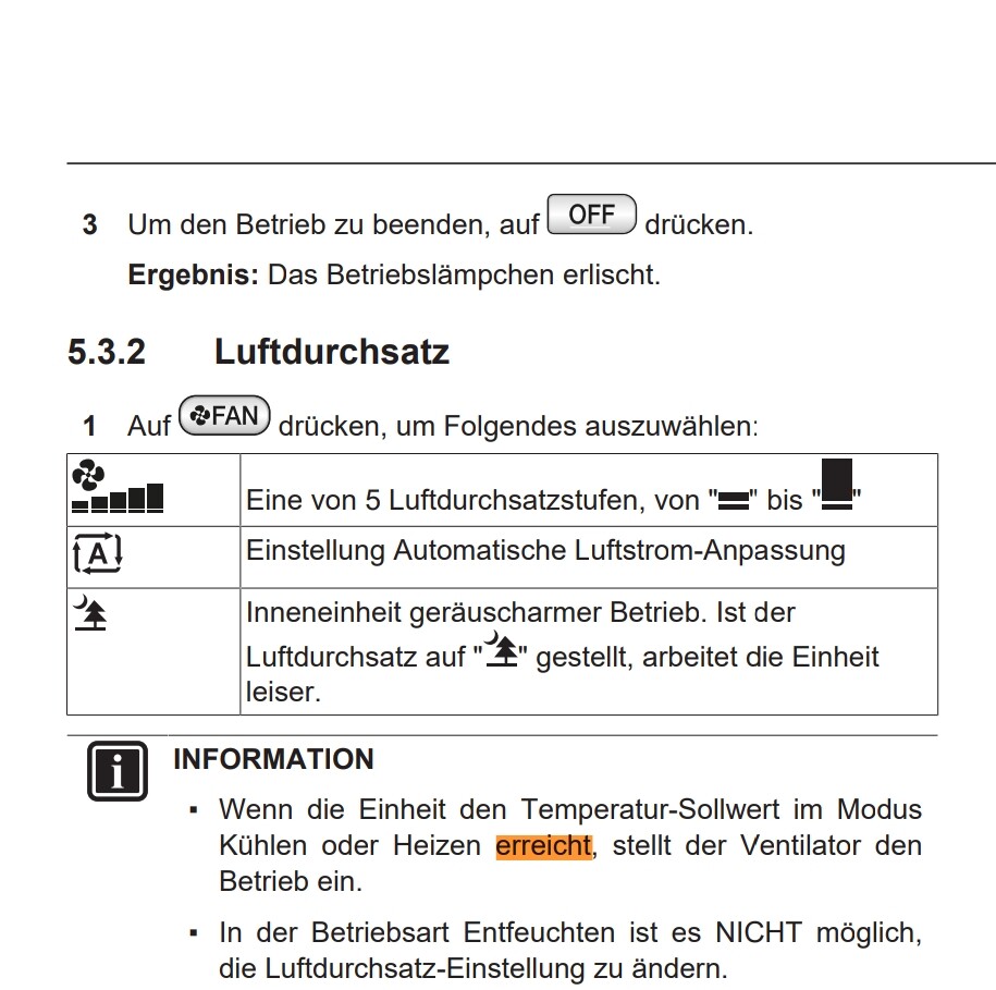

Solltemperatur 24 und ist Temperatur auch 24. Trotzdem läuft es. In der Bedienungsanleitung habe ich es so verstanden, dass er abschaltet, sofern die Temperatur erreicht ist
Warum tut er das nicht? in keinem Raum ist der Fall eingetreten.

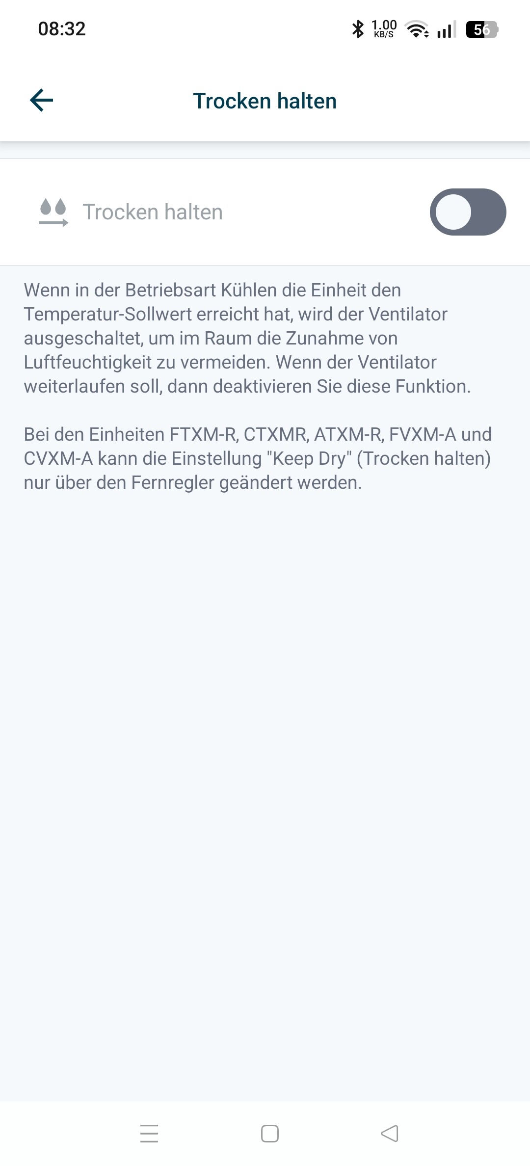

Suche mal nach der „trocken halten“ Funktion
Hab ich das falsch verstanden? Bei mir läuft immer Auto oder geräuscharm. Schaltet trotzdem nie ab
Glaube das war das Problem?
Wenn du die Möglichkeit hast die Leistung zu messen, dann kannst es erkennen. Bei reinem Lüfterbetrieb ist der Stromverbrauch sehr klein.
Oder noch einfacher, bei einem Singlesplit wäre dann auch die Außeneinheit aus
Ja, Trocken halten muss aktiv sein damit das IG in den Kühlpausen den Ventilator abschaltet.
Bei den Anlagen wo das nicht über die Onecta-App einstellbar ist ist das etwas fummelig weil man durch irgendein Installationsmenü der Fernbedienung stolpern muss. Ist aber einstellbar wenn die Anlage da im Text gelistet ist.

Ich kann den Knopf nicht drücken. Wie bringe ich die ATXF-G dazu, nach Erreichen der Temperatur den Lüfter zu stoppen? Es nervt schon wenn es die ganze Zeit läuft ...
Hat es jemand hin bekommen dass der lüfter abschaltet
In der Anleitung habe ich die Einstellung nicht gefunden
