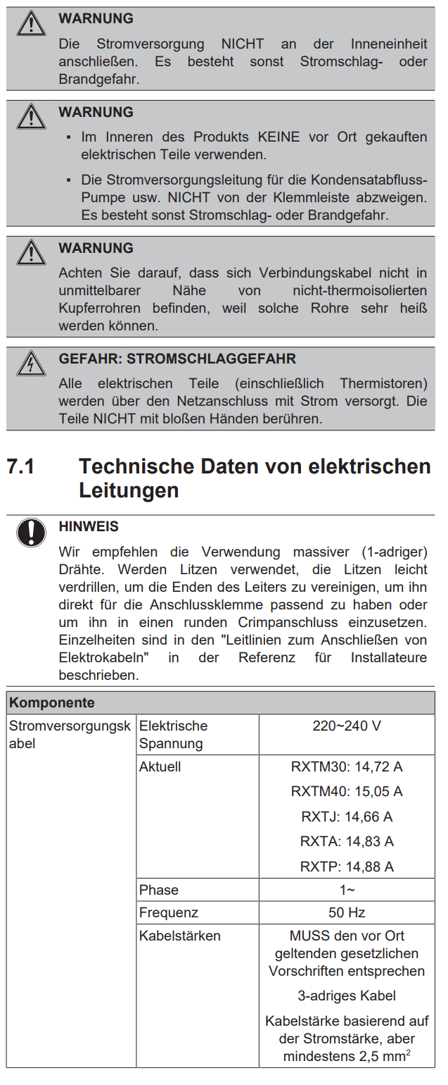

Da anscheinend einige denken ich mache als Laie alles selbst. Ich habe natürlich einen Kältetechniker und Elektriker für die Hauptarbeiten. Ich verstehe aber gerne was passiert und möchte Widersprüche wie mit dem Kabelquerschnitt verstehen und selbst entscheiden..

Daikin ist bzgl. Anleitung meiner Ansicht nach auch wirklich vorbildlich:
Die weisen auch auch klar darauf hin, dass man den Anschluss nicht über die Inneneinheit machen darf. Da sie “nur” min. 0,75mm² für die Verbindung zur Inneneinheit vorschreiben, muss zwangsläufig eine Sicherung für das IG im AG sein.

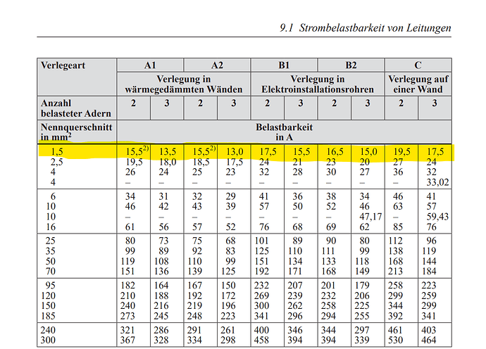

Wie kommst Du zu der Aussage? Bisher wurden keine Details zur Verlegeart und Länge sowie Kabelhäufung genannt.
Nehm es nicht persönlich aber ich finde extrem unprofessionell technische Auskünfte zu einem technisch notwendigen Minimum (=Sicherheit) zu geben, wo eindeutig doppelte Hosenträger und Pfuschfaktoren im Spiel sind und das insbesondere wo andere Personen den Käse bezahlen müssen.
Ich sehe den Punkt des Verständnisses anders. Wenn ich anfange einem Laien alles technisch zu erklären, kann er selbst besser eine Ausbildung mit entsprechender Berufserfahrung machen, das ist sinnfrei. Ich bin aber völlig dabei, dem Auftraggeber transparent und professionell zu schildern, was das technisch notwendige/sichere Minimum ist und bespreche mit ihm was er bereit ist als Risikoaufschlag auch als Empfehlung aus meiner Sicht, mit zu tragen. Diese Entscheidung trifft er. Unter das Minimum werde ich Haftend keine Arbeiten ausführen, dass ist meine Hoheit und Verantwortung als Fachkraft.
Ah danke, hatte übersehen, dass es eine Nepura ist.
Weil die 13A eben im ungünstigsten Fall “passen” - die Länge ist da korrekterweise nicht berücksichtigt - wird aber bei einer “üblichen Installation” hier kein Problem darstellen?

Zur Wahrheit gehört auch das Deine gezeigte VDE Tabelle für Umgebungstemperaturen von 30°C ausgelegt ist. In Deutschland ist noch 25°C der Standard und hier gelten dann 6% mehr zulässiger Strom. Was für den Fragesteller gilt, ist nicht geklärt.
Wie gesagt, über subjektive Zuschläge kann man gerne diskutieren. Bei qualitativer Genauigkeit ohne Stammtischgefasel wirds schon dünner. Geh mal in den BKW Bereich hier im Forum und dort ist eher oft die Meinung zu lesen, dass der VDE viel zu konservativ beim Leitungsschutz ist. So aktuell 1000W muss doch drin sein für ein BKW und 150°C Leitertemperaturen sind doch kein Argument....hier reden wir übers Gegenteil und Kupfer es was es wolle.
