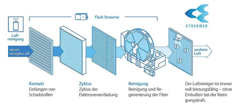

Ich finde einfach nichts im Netz, wo die Flah Stramer Technologie beschrieben wird. Könnt Ihr helfen?
1.) Funktioniert es nur beim kühlen?
2.) Werden die Schadstoffe über das Kondenswasser abgeführt?
2.) Es sind 2 kleine Filter in der Perfera. Hat einer davon etwas damit zu tun? Einer fehlt bei mir und im Netz finde Ich die kleinen Filter für Perfera nicht.
3.) Ist Flah Streamer Wartungsfrei?
Ich vermute, das ist ein kleiner Ozongenerator, der Gerüche und diverse ander Schadstoffe zersetzen kann durch Oxidation. Mit den Filtern hat das nichts zu tun. Diese Filter halte ich eh für kurz über Placebo. Der Flash-Streamer funktioniert nach meinen Infos im Heiz- und Kühlbetrieb. Mit dem Kondensat wird da nichts abgeführt. Der Flash-Streamer müsste grundsätzlich wartungsfrei sein, hab aber schon was von unschönen Geräuschen gehört, wenn da was verschmutzt.
Der Flashstreamer scheint mit Corona-Entladung zu funktionieren. Im Betrieb gibt er ein leises Knistern von sich. Er aktiviert sich aber erst ab einem minimalen Luftstrom durch das Gerät, Im Flüsterbetrieb oder anderen Modi mit geringer Lüfterdrehzahl bleibt er aus, auch wenn die App etwas anderes anzeigt.

Denke das Streamer Zeug von Daikin in der Split Klima kann man auch als Placebo bezeichnen
