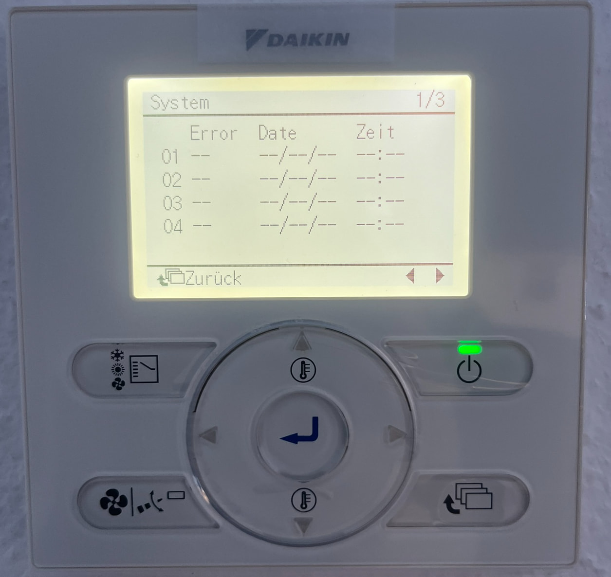

P.S. da ist z.b. das auslesen der Fehlerspeicher-History gut erklärt (Die Ferbedienungsmethode zeigt wohl nur aktiv vorliegende Fehler.), oder auch die Überprüfung von EEV, Thermistoren, PCB...
4 „Gefällt mir“
Dafür sind die Kabelfernbedienungen auch toll, die zeigen das auch in Listenform an (aber bei mir zum Glück ohne Einträgen - noch jedenfalls :laughing: )
Absolut! War mir bisher auch nicht klar, dass die Kabelfernbedienung bei den Daikins hier ein echtes Plus ist!

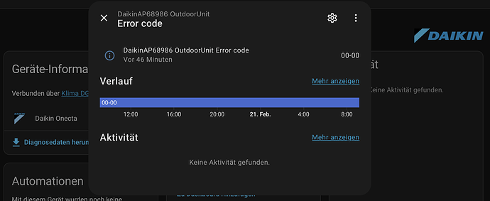

Alternativ kann man in Home Assistant auch den Verlauf bzw. die Statistik einsehen

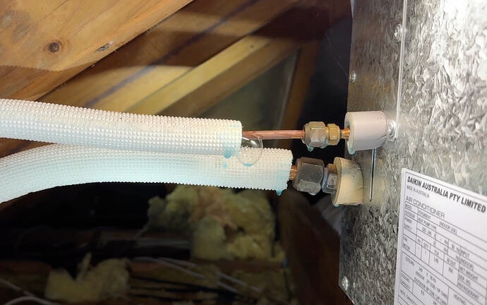

Sehr überraschend fand ich (und auch der Youtuber), dass neuerdings auch die Kältemittelleitungen ab Werk manchmal Leckagen haben:
Scheint wohl teilweise schlechte Qualität der in China produzierten Kupferleitungen zu geben. Hätte ich nicht erwartet.
Ja, hab ich auch schonmal gelesen. Gibt es selten mal, dass irgendwelche Einschlüsse im Kupfer sind, die dann zu Mikrolöchern führen können. Ist sicherlich auch ein Qualitätsproblem bei Herstellern, die da nicht so drauf achten. Insofern: Nur gutes Markenrohr verbauen.
es gibt dazu auch noch andere Theorien, sh. Kommentare:
I had the same pair coil thing happen to me, but multiple times, I thought it was the pair coil, but I had never had this happen before and yet I had over 20 of them happen in the last 2 years. Inspecting the pair coil I found blue/green corrosion causing pin holes by the hundreds. At first I blamed the pipe, but it is happening across multiple brands. So I think it was caused by the "Better Bubble" . I had never used it before this started, its suppose to be not corrosive, but I have serious doubts. My holes were always in the low spots near the ends where it would run down to and pool. I have since changed brands back to Micro leak detector and taped shut my pair coil before leak detecting so as to prevent any liquid from entering the insulation. I have set up a test with both brands and water being added to the insulation and taped in so to prevent evaporation.. Hopefully I get some results soon but it may take some months to show.
Micro leak detector ist wahrscheinlich Big Blu
Kann ich bestätigen - das hatte ich bei einer Leitung bei mir auch - ein stecknadelgroßes Loch. Ich habe die Kupferleitung allerdings von einem bekannten Hersteller (dessen Namen mir jetzt nicht einfallen will).
