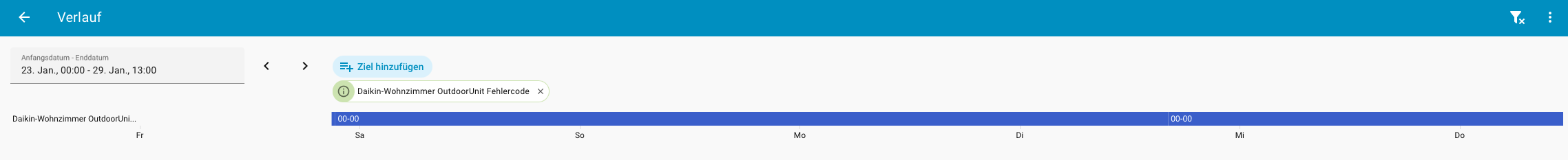

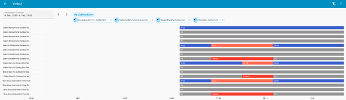

Habe den Fehler auch:
Was etwas seltsam ist, beim IG im Wohnzimmer welches am selben AG hängt wird der Fehler nicht angezeigt:
Hat jemand eine Erklärung dafür?

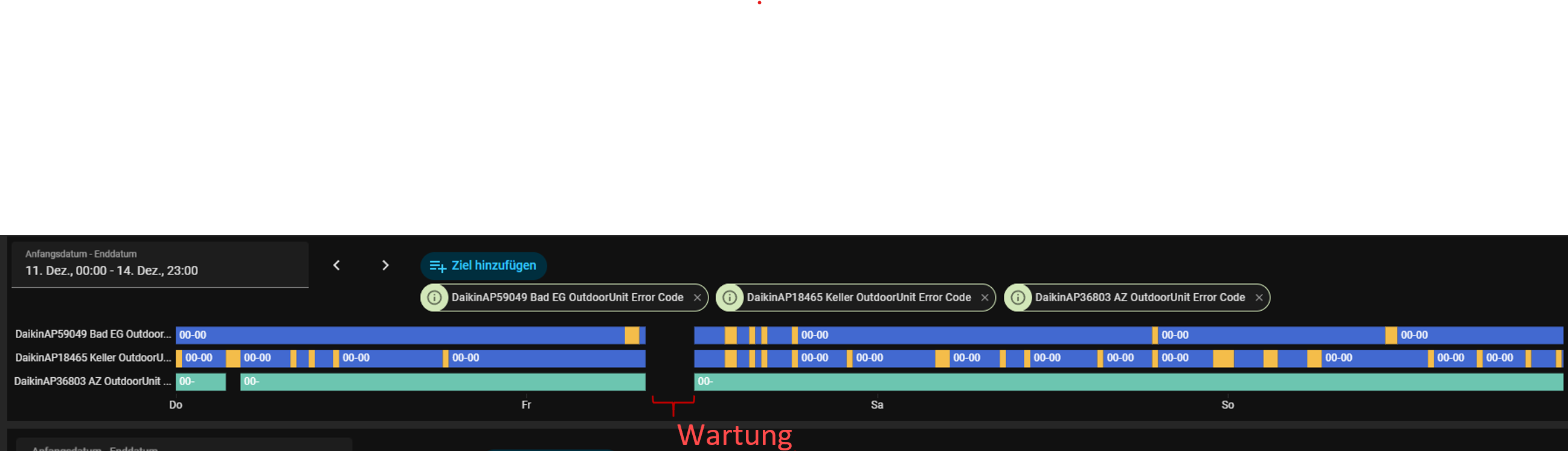

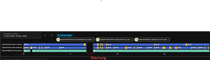

Das ist ja interessant. Genau das habe ich bei meiner Daikin Triosplit auch. Ich kann keinen Kältemittelmangel feststellen aber im HA wirft er die Meldung genau wie hier beschrieben.
Vielleicht doch ein Bug?
Wie hast du das denn festgestellt, dass du keinen Mangel hast?

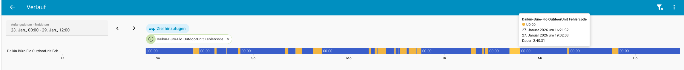

Klimatechniker war da. Stickstoffdruck war unverändert. Also keine Leckage. Er hat das Kältemittel genauso gefüllt wie vom Hersteller vorgegeben. Aber er weiß jetzt nicht ob etwas gefehlt hat.
Fehlercode kommt aber weiterhin:
Aber soweit ich das sehen kann funktioniert die Anlage wie sie soll... Eventuell hat Daikin hier einfach ein Problem in der Sensitivität wie schnell die den Fehler erkennt? I dont know...
