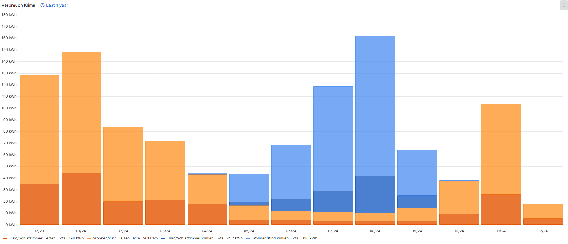

Ich habe bei der Duo-Split meistens nur ein Gerät laufen, bei der Triple-Split meistens zwei. Das ist aber bei der Installation schon so geplant.
Im Heizbetrieb liegt der Minimalverbrauch bei der Duo-Split mit einem aktiven IG bei ca. 140W, bei der Triple-Split und zwei aktiven IGs bei ca. 190W. Dabei läuft die Duo-Split 9-10 Stunden am Stück und die Triple mindestens 6. Alles ohne Takten.
Im Kühlbetrieb liegen die Werte mit 116W bzw. 140W tiefer. Ist halt die "Kernkompetenz" einer Klimaanlage.
Über die Effizienz sagt das natürlich nicht viel aus. Die hängt am Ende aber auch nicht so sehr vom Gerät ab, sondern viel mehr an den baulichen Gegebenheiten.
@anon33932579
Danke für deine genauen Daten. Genau das habe ich gesucht. Die Werte sind ja extrem niedrig.
Welche Geräte hast du verbaut?
Daikin 3MXM40 mit 1xStylish 2,5kW (Wohnzimmer) + 1xStylish 2,0kW (Wohnzimmer) + 1x Perfera 2,0kW (Kinderzimmer)
Daikin 2MXM40 mit 1xPerfera 2,0kW (Büro) + 1xPerfera 2,0kW (Schlafzimmer)
Büro (Mo-Fr) und Wohnzimmer werden ganzjährig beheizt und gekühlt, Kinderzimmer und Schlafzimmer bei Bedarf.
