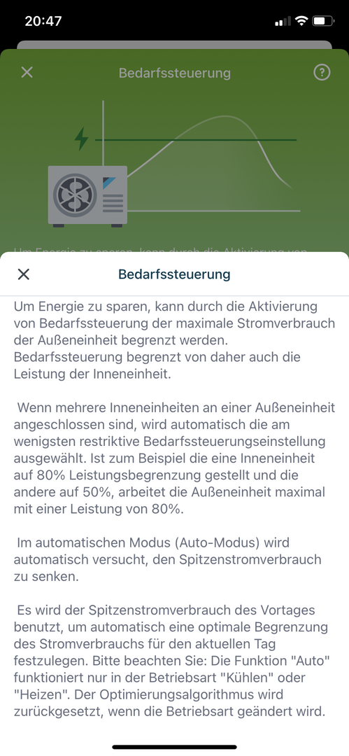

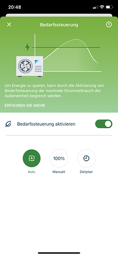

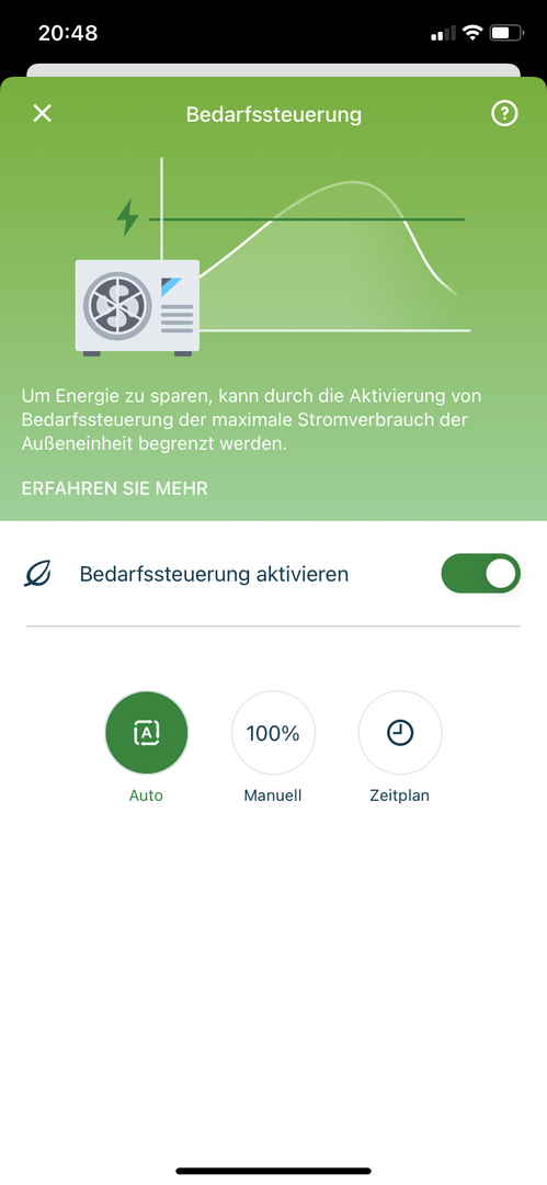

Hallo miteinander,
die Daikins besitzen ja meist den Econo Modus, einstellbar über Fernbedienung oder App. Bei den Stylish Modellen wohl nicht über die App. Was ich allerdings in der App gefunden habe, ist die Bedarfssteuerung.
Hat jemand damit bereits Erfahrungen gemacht?
