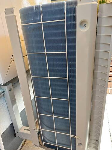

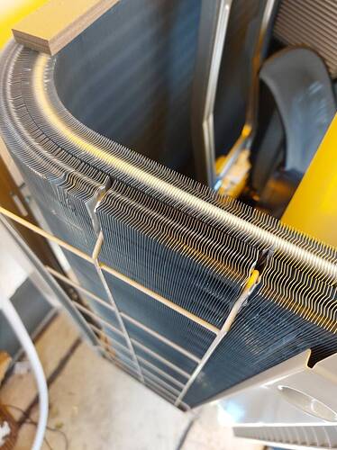

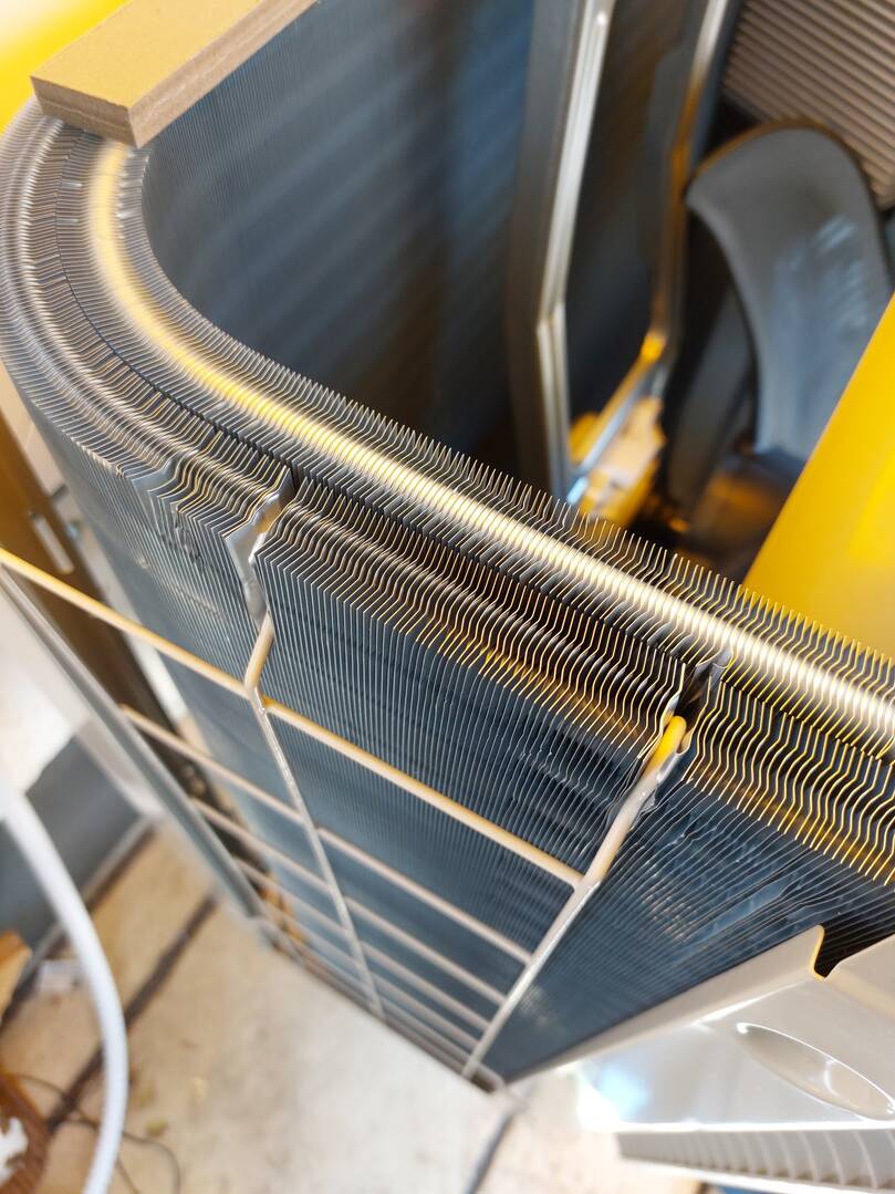

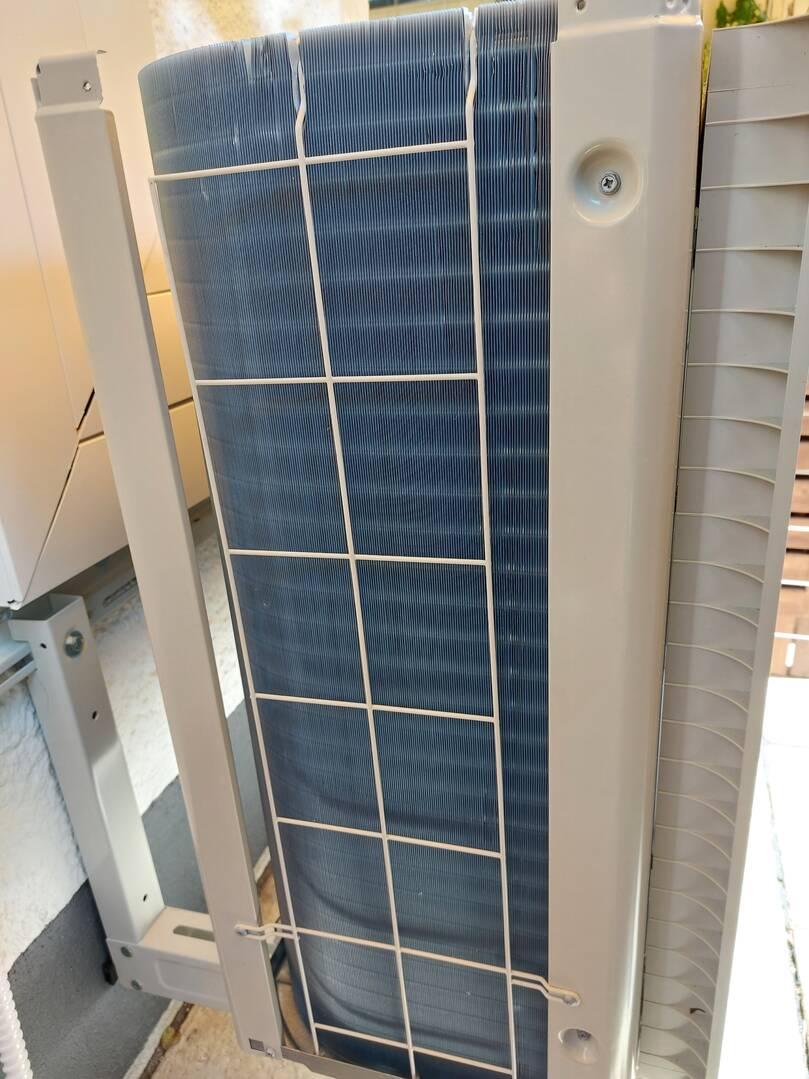

Hab' das hintere und das seitliche Gitter entfernt.
Das seitliche Gitter war nicht nur eingehängt, sondern auch verschraubt. Dort, wo's verschraubt war und dem Gehäuse so etwas Stabilität gegeben hat, hab' ich 'n Aluwinkel mit Gummiunterlage angebracht.

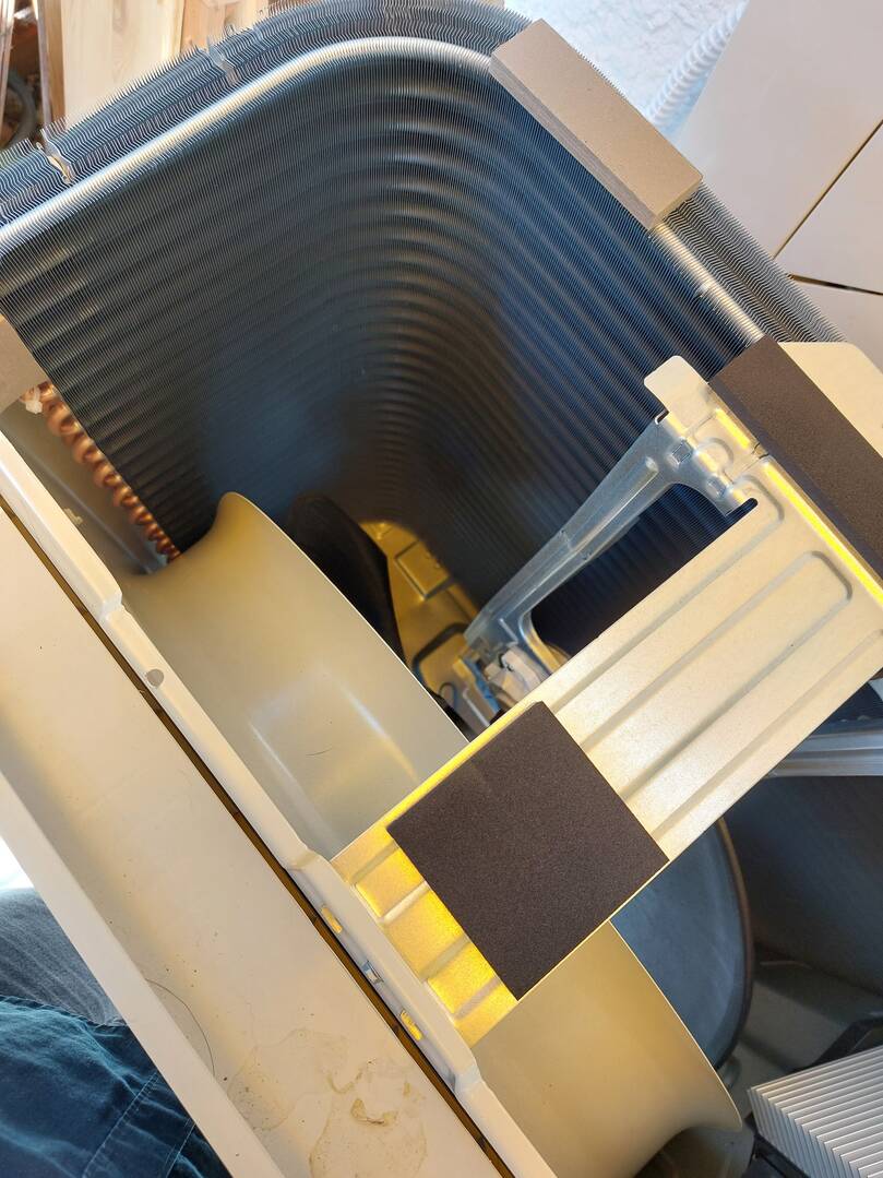

Da ich den Deckel schon mal ab hatte, hab' ich alle Kontaktpunkte mit Gummiband unterlegt.
Gaudihalber hab' ich den Deckel innen auch mit Alubutyl beklebt.
Aktuell ist Ruhe. Würd' mich aber nicht wundern, wenn's im Winter hier und da wieder knarzt oder vibriert - wird mein erster Winter.

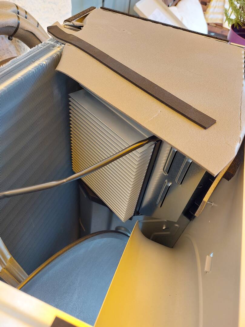

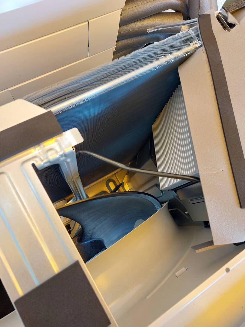

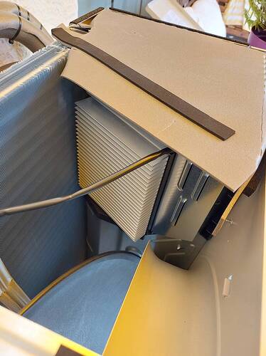

Ein Foto ohne Deckel hast Du aber nicht zufällig gemacht?
Hatte Ich auch vergessen.
Die hab' ich auf'm Handy gefunden.
Das ist direkt nach Erstöffnung.
Man sieht ganz gut, dass Daikin auch nur punktuell mit Schaumstoff und Gummiband arbeitet und viele Punkte übrig bleiben, wo Metall auf Metall kommt.
Perfekt :+1:t2: Danke

Mal ne Frage zu den Gittern an der Seite und Hinten. Ich hab die gar nicht. Da die Lamellen so empfindlich sind würde ich aber gerne was davor haben. Kann man das Gitter nachkaufen? Oder hat schon mal jemand eines selbst gebaut?
