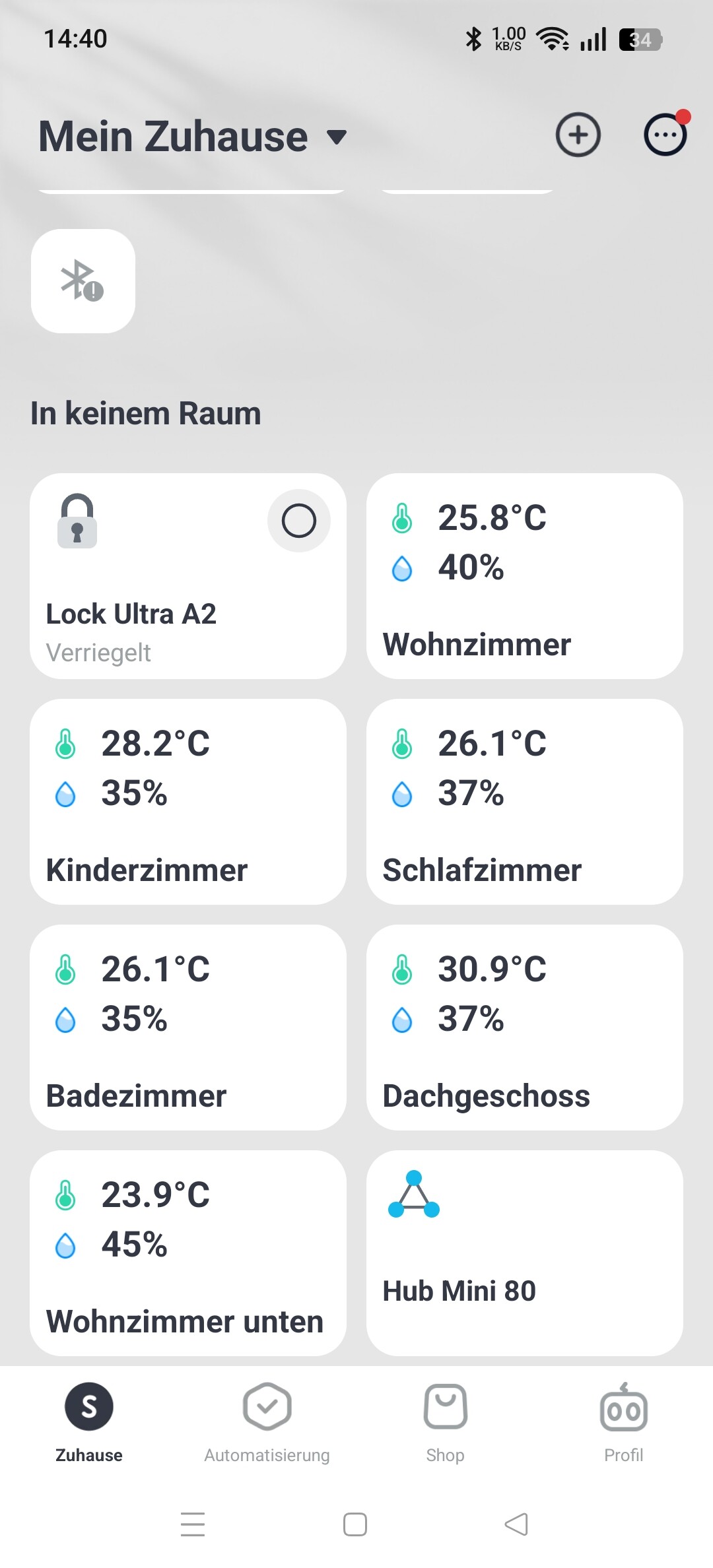

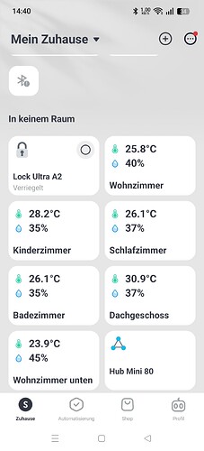

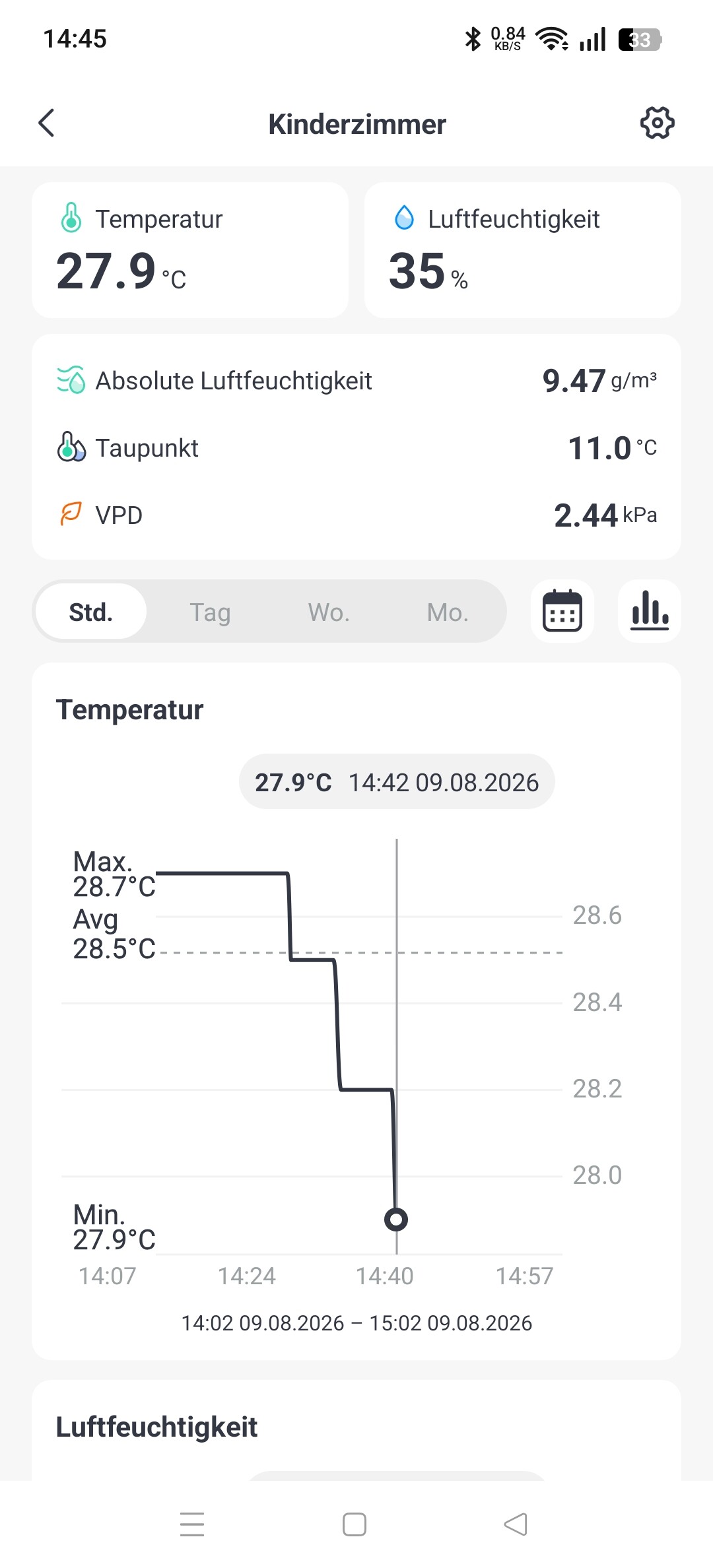

Beispielbilder von meinen Innenraumtemperaturen.
Seit ca 20 min läuft die Anlage. Die Zimmer sind auf 24 bis 25 Celsius Solltemperatur eingestellt. Draußen kommt kein Tropfen aus dem Schlauch.
Gestern lief die Anlage mindestens 3h und es kam von keinem IG etwas raus....
Alles gut oder sorgen berechtigt?

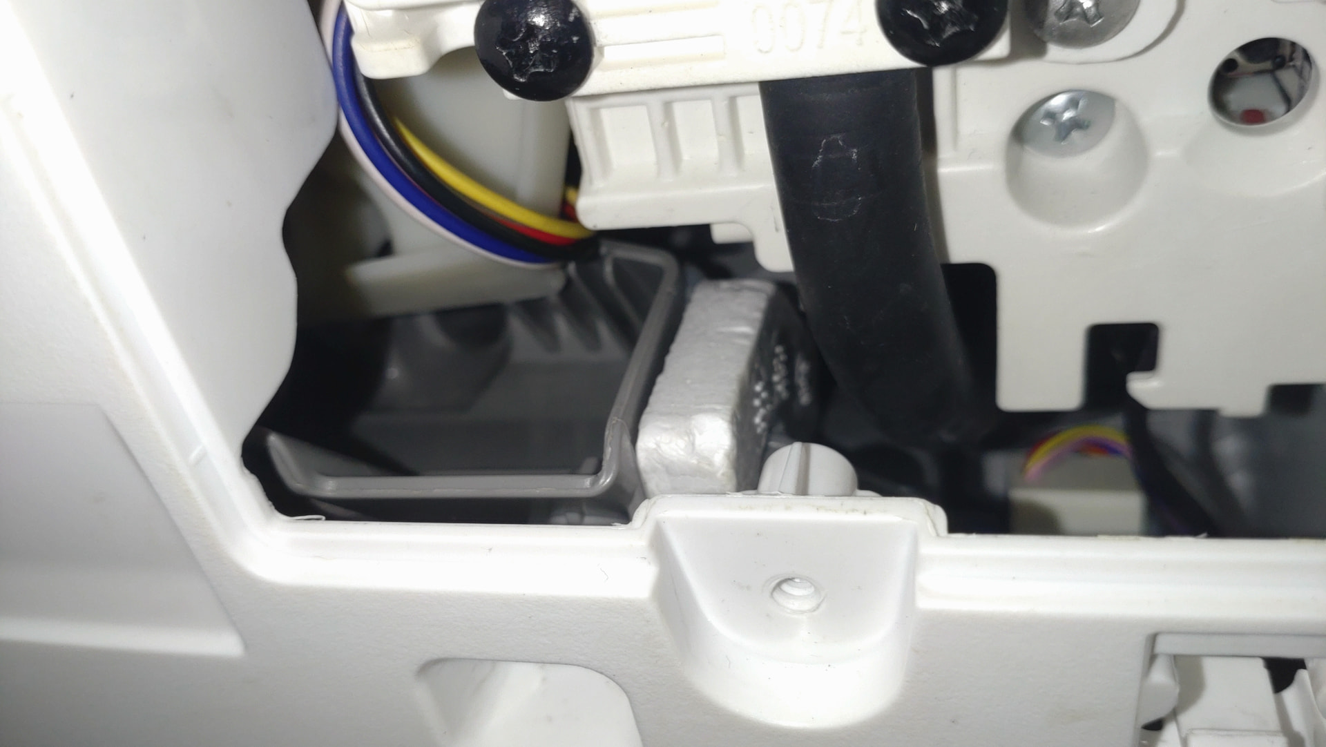

Muss ich rechts im IG Wasser rein spritzen in die Ecke ? Muss das Gehäuse ab?
Bei Daikin kann ich dir das nicht sagen. Bei meiner Midea reicht es, die Klappe vom Stromanschluss zu öffnen, um Zugang zur Wanne zu bekommen (links unten im Bild). Evtl. muss man bei Daikin mehr abmachen:
Nimm einen der Luftfilter heraus und gieße vorsichtig etwas Wasser aus einem Messbecher, einer Teekanne o. ä. gegen den untersten Teil des Wärmetauschers. 200–300 ml sollten reichen, um die Kondensatwanne zu füllen, dass das Wasser zwangsläufig durch die Ablauföffnung fließt (oder eben nicht).

bei Daikin muss man normalerweise nur einen der beiden Luftfilter herausnehmen, dann kann man Wasser in die Wanne giessen. Noch einfacher geht es, wenn man die gesamte Kunststoffverkleidung vom IG abnimmt. 3 Schrauben und ein Handgriff.. sehr easy.

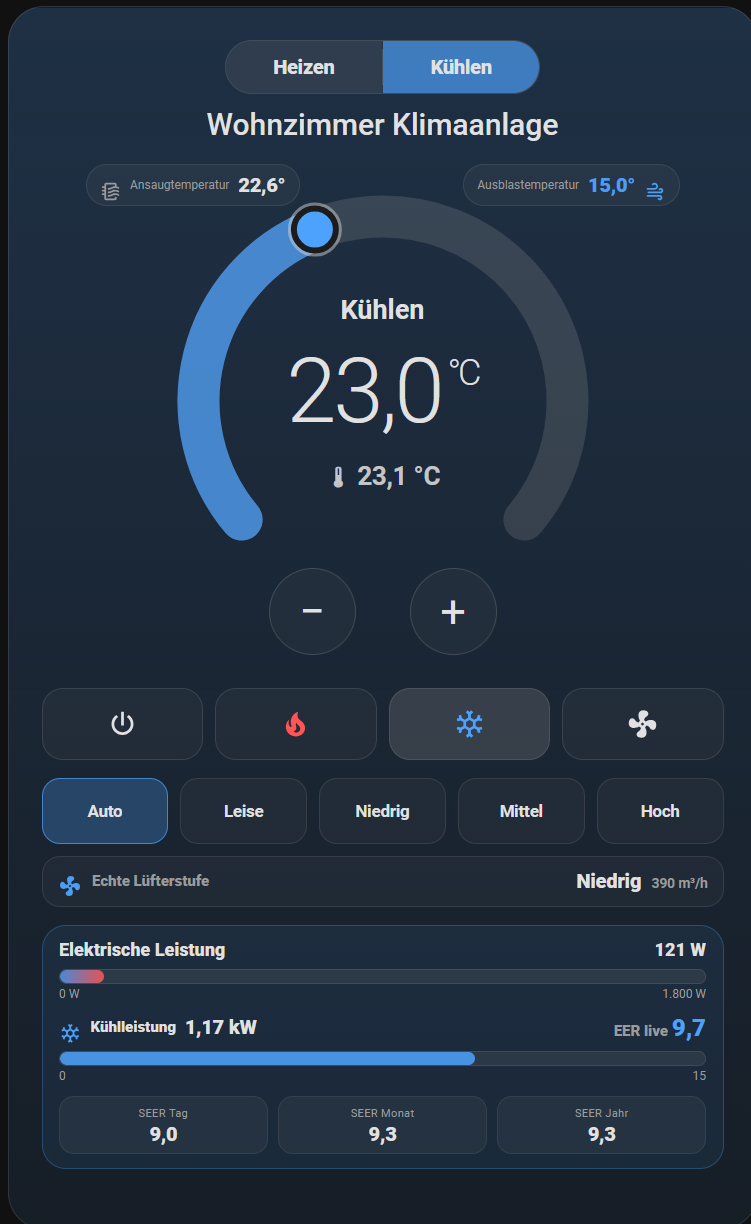

Beim Kollegen die Siesta läuft gerade bei 22.6°C Ansaugtemperatur und 57% Luftfeuchte.
Bei 15°C Ausblastemperatur die aktuell bei der untersten Modulation anliegen entsteht auch kein Kondensat. Die Temperatur ist schlicht über dem Taupunkt.
Also je nach Raum kann das schon passieren.
Verlässichste Lösung ist wie gesagt mit der Wasserflasche einfach mal oben Wasser reingießen.
Wir fangen derzeit das Kondensat mit 5 l Eimer auf. WZ läuft seit 7 Stunden auf 150 W und 13 Grad Ausblastemperatur. Heute ist noch kein Kondensat angefallen.
Vor ein paar Tagen waren es 2 Eimer an einem Tag.
Kommt wirklich sehr drauf an, wie Raumtemperatur, Luftfeuchte und Ausblastemperatur gerade ist.
