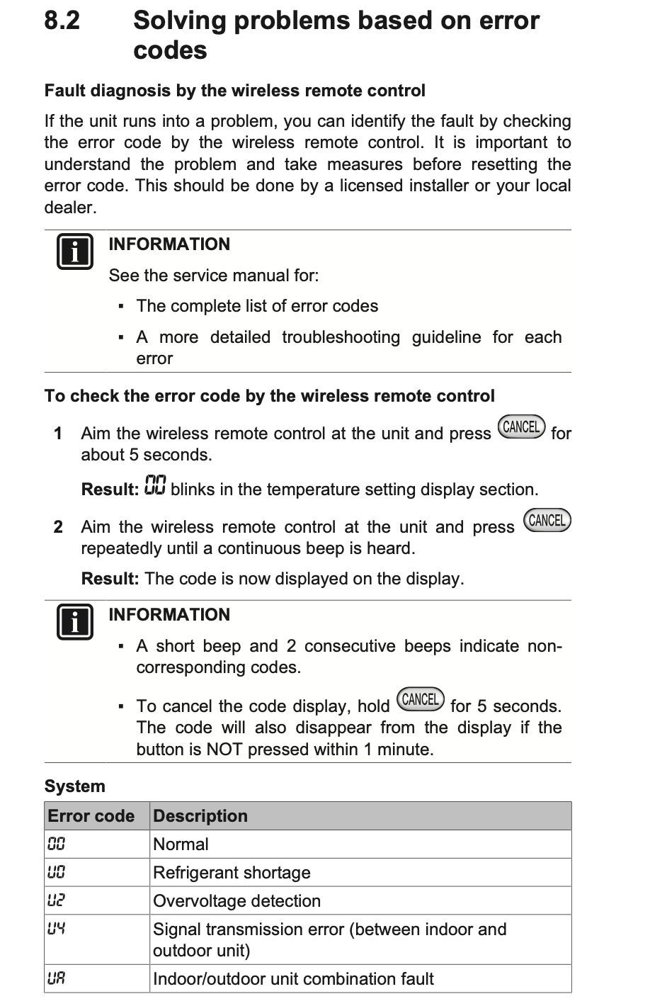

Mit der Fernbedienung kann man Fehlercodes auslesen. Ist in der Anleitung beschrieben, samt Tabelle der Codes.
Code 00 – es liegt kein Fehler vor.

Das durchklicken durch die Codes ist etwas tricky.. hast du gedrückt bis zum langen Piepton?

Den Fehlerspeicher habe ich ebenfalls ausgelesen (Cancel-Taste so lange gedrückt, bis ein langer Piepton kam). Es wird der Code 00 angezeigt, also kein Fehler.

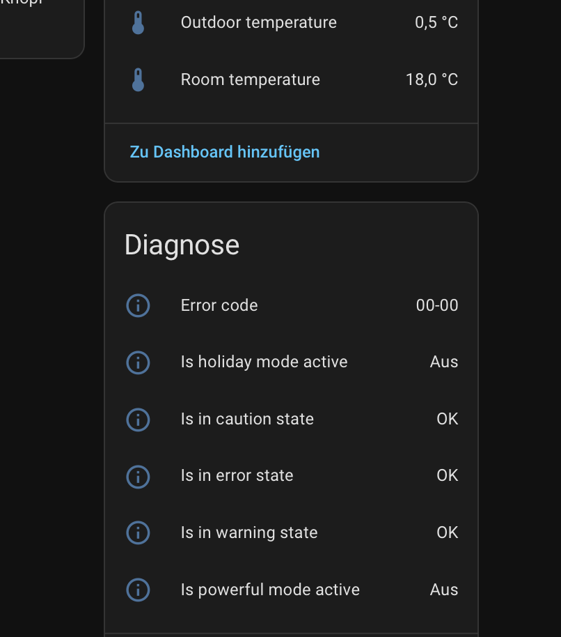

Home Assistant hast du nicht zufällig, da kann man auch Fehlercodes auslesen.
Sicher, dass du das richtig gemacht hast :thinking:
Code 00 ist “Ausgangslage” - nicht Endresultat.
In der Anleitung steht ja, mehrfach den Knopf drücken, um die Fehlercodes “durchzugehen”.
Die Fernbedienung kann nur senden, das Innengerät nur empfangen.
Also kann das Innengerät der Fernbedienung nicht “sagen”, welcher Fehler besteht.
Deshalb musst du vermutlich alle Fehler durchdrücken, wenn dann einer dabei ist - der “aktiv” ist - dann macht das Innengerät Dauerpieps.

Gerade selber ausprobiert:
Wenn du die - sehr vielen - “möglichen Fehlercode” ALLE durchgeklickt hast bis zum Ende, dann kommt wieder 00 mit Dauerpiep (wenn nur der zutrifft). Dann sollte das passen.

hast du mehrfach, also alle Fehlercodes ausgelesen?
Irgendwie liest es sich immer noch so, dass es falsch durchgeführt wurde.
Ja, alle. Neue Erkenntnis. Ich habe den Heizbetrieb noch angehabt und bin nach einer halben Stunde wieder runter ins Wohnzimmer. Das IG war aus (hat sich wohl ausgeschaltet) und hat geblinkt. Anschließend bin ich wieder die Fehlercodes durch und nun piept bei F3 → Hohe Verdichteraustrittstemperatur
