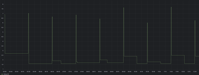

es wurde vor kurzem bei meinen Eltern eine Daikin ATXD25A + ARXD25A installiert (Daikin Siesta Essence).
Nach kurzer Zeit wurde bemängelt, dass das Innengerät öfter mal ein "Knacken" von sich gibt, obwohl die Anlage mehrere Tage nicht in Betrieb war.

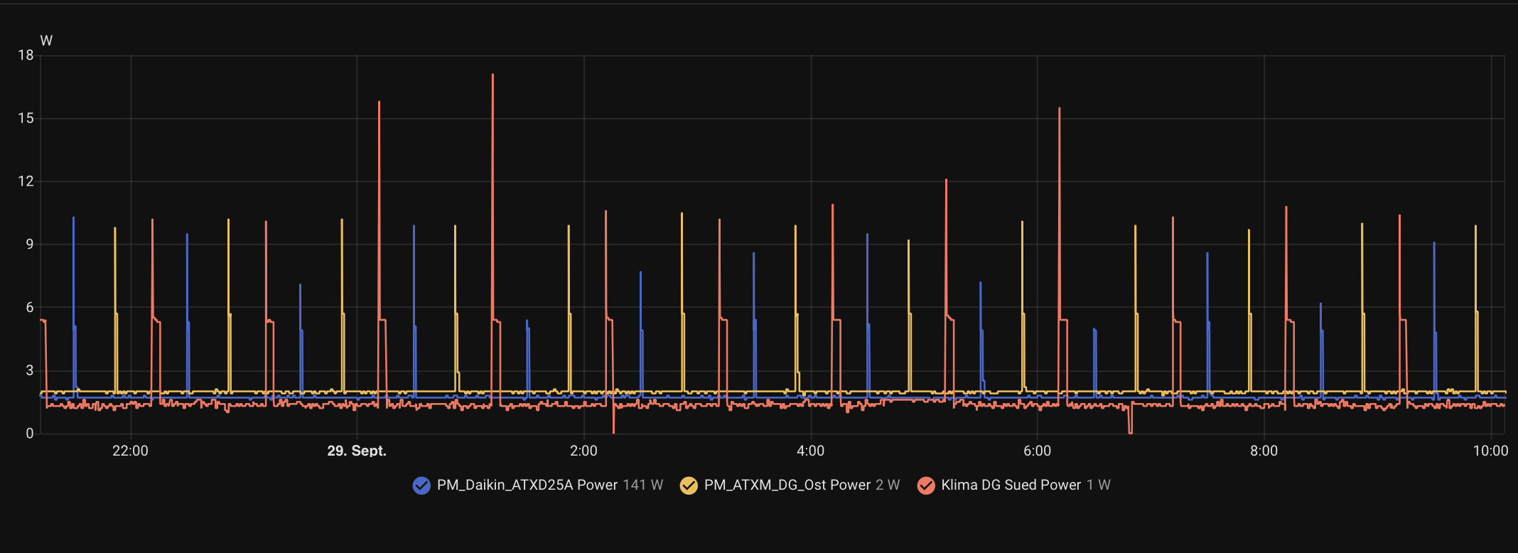

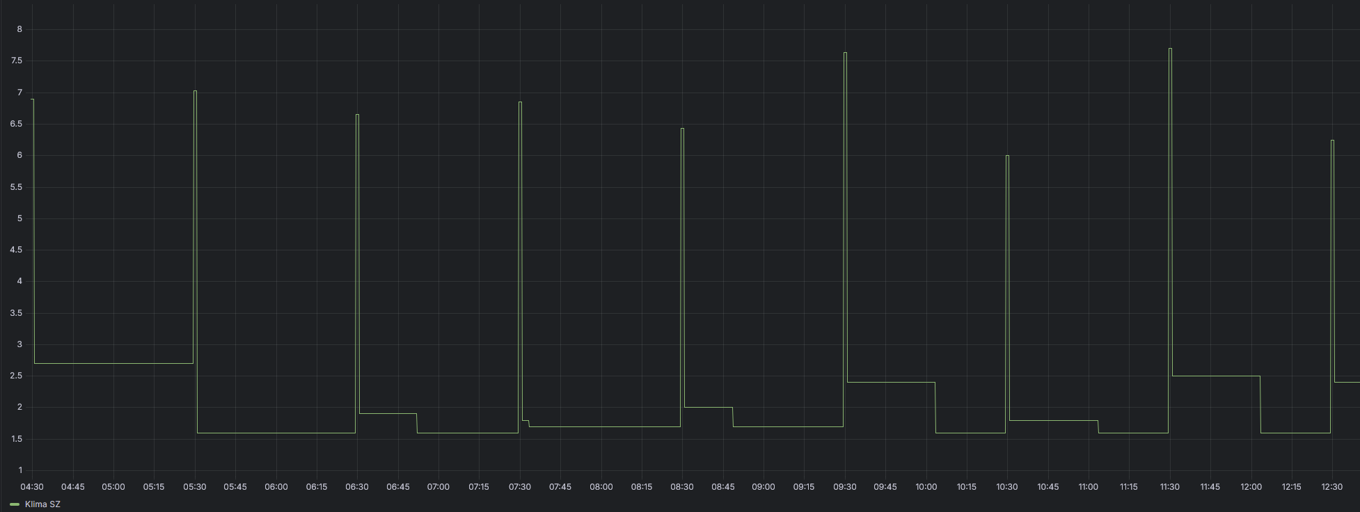

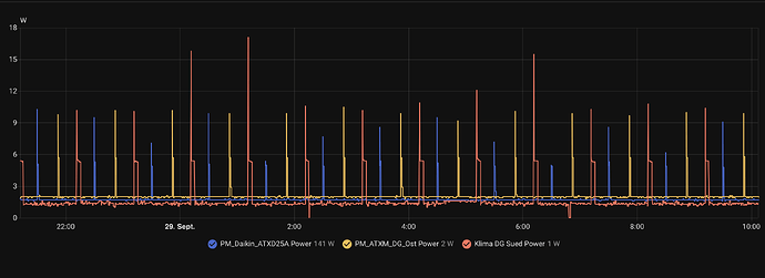

Da am Stromanschluss der Anlage ein Shelly Leistungsmesser installiert ist, habe ich mir den zeitlichen Verlauf angeschaut, und mir ist aufgefallen dass exakt jede Stunde der Stromverbrauch kurzfristig minimal ansteigt (von 1-2 Watt auf etwa 7 Watt).
Habe mich also zu dem erwarteten Zeitpunkt vor das Innengerät gestellt, und man hört deutlich ein Klacken, klingt fast wie ein Relais.
Ist das schon jemandem aufgefallen (vllt. bei einer anderen Daikin) und hat eine Vermutung was das sein könnte und wie man das abschalten kann?
Diese Standby Verbrauchsspitzen haben alle unsere Daikins. Da wacht die Elektronik wohl kurz auf, misst u.a. auch die Temperaturen.
Ein Knacken habe ich noch bei keiner Anlage gehört.
