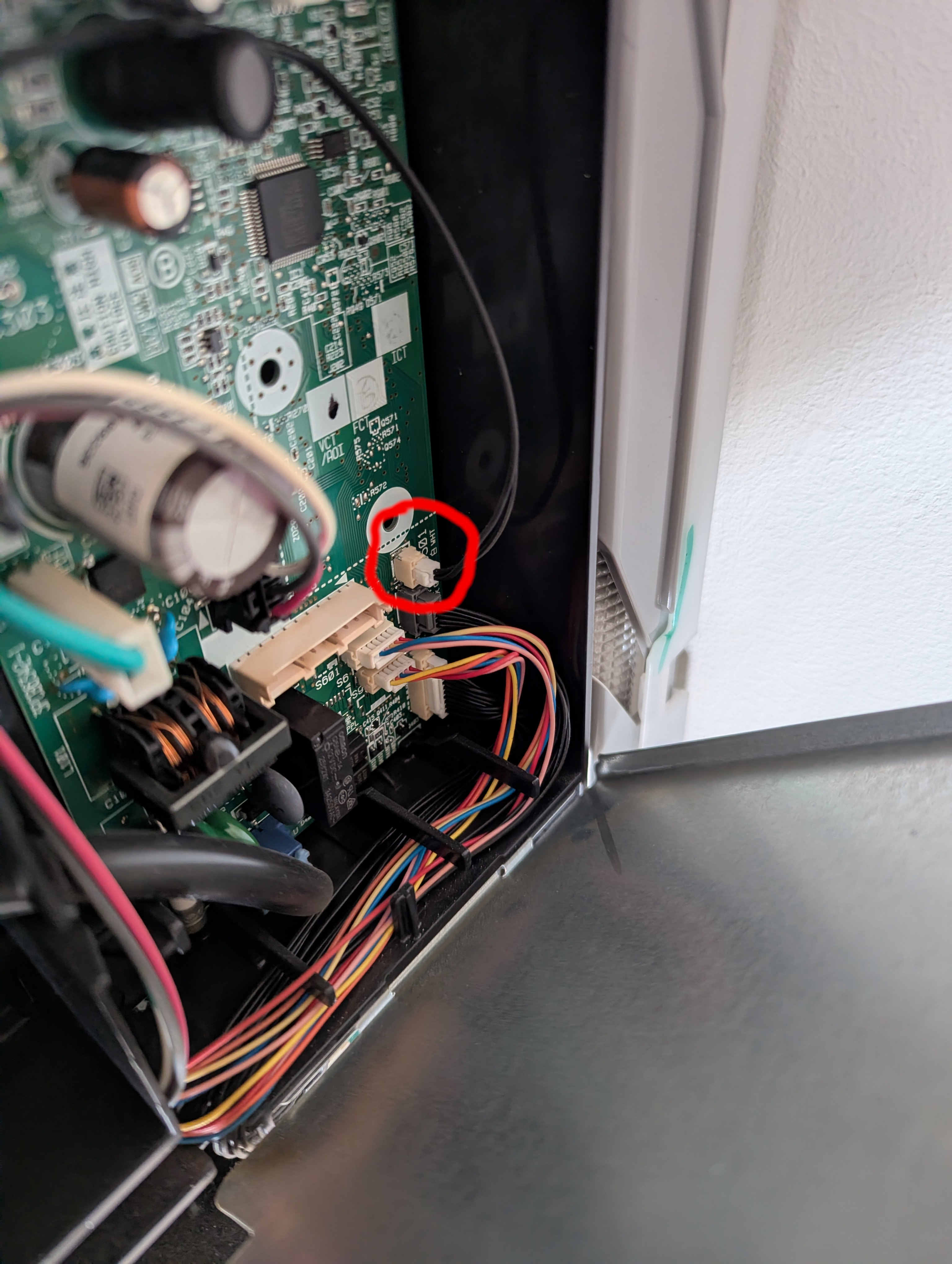

Für die ATXD habe ich soetwas nicht gefunden, allerdings ist auf dem Mainboard der Temperatursensor ebenfalls mit einem ähnlichen Stecker angeschlossen.

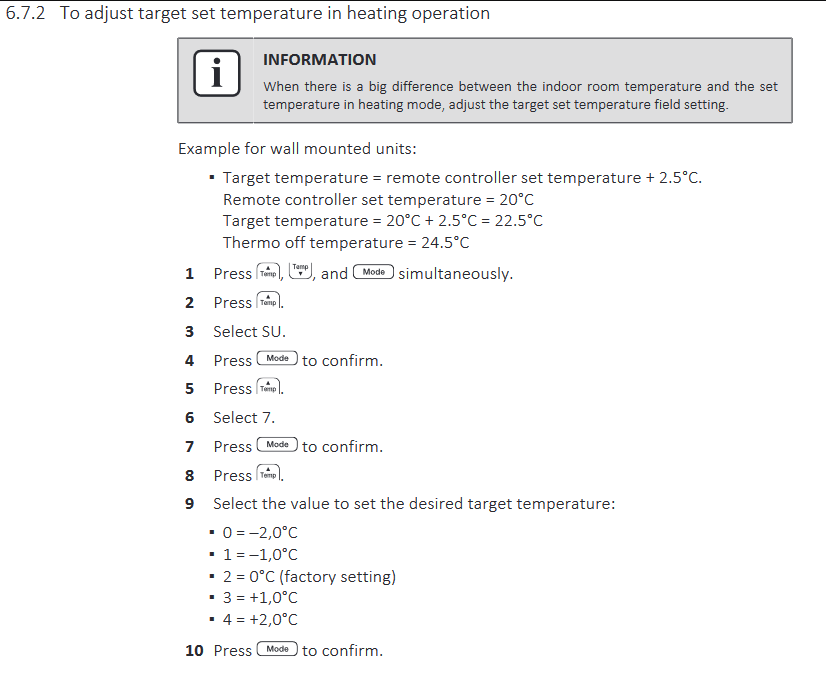

Erfahrung hab ich dbzgl. keine da man über ein Faikout wesentlich günstiger zu einem externen Sensor kommt. Möchte man das nicht hilft ggf das Setup bzw die Einstellung zum TemperaturOffset anzupassen in der Daikin per FB.

Das ist ein recht simpler NTC-Widerstand, wo du aber einen mit der gleichen Charakeristik finden musst. Weil es aber sowieso in der Regel nur für eine Temperatur halbwegs passen muss (z.B. 21 Grad), ist die Charakteristik gar nicht so kritisch. Du müsstest also nur den Widerstand bei 25 Grad wissen. Wirst du sicherlich auch in irgendeinem Datenbuch zur Anlage oder zur Comfora finden, die ja das gleiche IG hat.
Im einfachsten Fall kannst du einfach den originalen Sensor ausbauen und mit Kabel verlängern.

Eigentlich hast Du schon alles gesagt. Da ich neugierig war als Ergänzung lässt sich finden, dass Daikin hier oft 10kOhm bei 25°C verwendet, 5kOhm etc sind aber auch möglich. Wobei die Charakteristik noch unklar wäre.
Eine typische Ersatzteilbezeichnung ist Daikin 2217121 und oft günstiger. Ich würde trotzdem so eine Kabelpeitsche bei mir kaum sinnvoll sehen.
Danke Euch. Das hat mir auf jeden Fall weitergeholfen. Leider habe ich es bei der ATXD nicht geschafft die Temperaturanpassung durchzuführen, es gibt auf der Fernbedienung keine Mode Taste, bin dann zwar irgendwie in das SU “Menü” gekommen, aber dann bin ich gescheiter. Scheint aber so oder so nicht allzu aussichtsreich zu sein da nur ± 2° …
Ich hatte schon versucht den Temperatursensor am Wärmetauscher abzubekommen, allerdings habe ich es mit Gefühl nicht geschafft, scheint verklebt zu sein. Ich werde mir jetzt die Widerstände besorgen und erstmal testen, ob es dann besser wird. Über kurz oder lang werde ich dann sicher auch auf Fakeout umsteigen.
