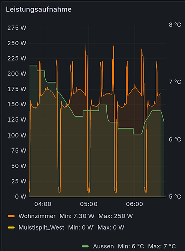

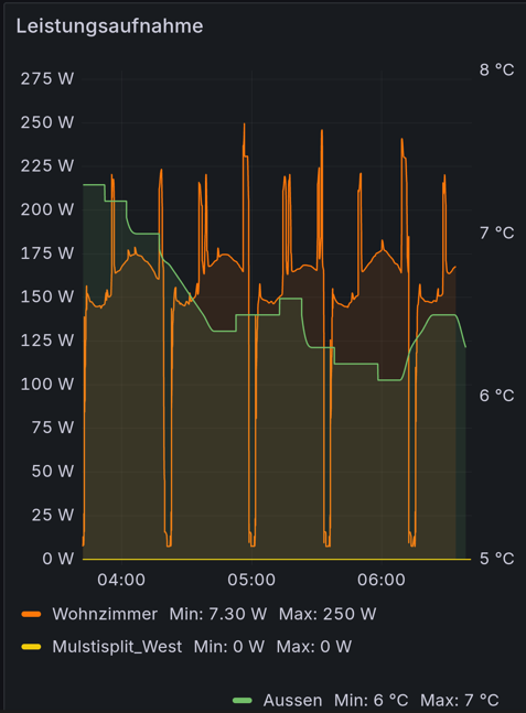

Ich brauche mal Unterstützung bei den Einstellungen unserer ARXM25A und ATXM25A. Folgendes Verhalten stellt sich aktuell ein wie auf den Grafanamitschnitten zu sehen.
Sollraumtemperatur: 22,5°C
Außentemperatur zu der Zeit: ca. 6-7°C
Beheizte Fläche: ca. 58m²
Gebläseleistung IG: Stufe 2 von 5
Modus: nur heizen
Gemessen wird die Leistungsaufnahme mit einem Shelly PM mini gen3 - zuvor hatte ich einen Abgleich mit einem Energiemessgerät und einem 2kW Heizlüfter gemacht, der Shelly liefert recht genaue, also bis auf +/-2W, Leistungswerte, bezogen auf rein ohmsche Last. Leider geben die PM mini keinen Leistungsfaktor aus.
Mir ist klar, dass die aktuelle Heizlast unter dem Minimum der Modulation des AG liegt. Allerdings ist mir nicht ganz klar warum kurz vorm Abschalten, also Takten, die Leistungsaufnahme noch mal einen großen Sprung nach oben macht. Sinnvoller wäre es doch, wenn das AG immer mit min. Leistung, ca. 140W, arbeitet und dadurch das Takten reduziert werden könnte.

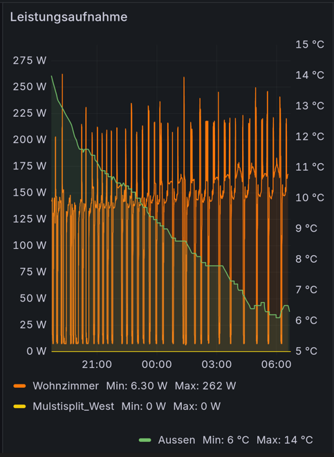

Jetzt stellt sich mir nur die Frage an welchen Einstellungen man noch drehen kann um das Verhalten etwas mehr zu glätten. Vielleicht hat jemand da noch einen Tipp für mich?
Ich sehe keine Notwendigkeit, da was zu glätten. Es kann eine Strategie der Anlage sein, vor dem Abschalten nochmal etwas mehr Wärme reinzuschaufeln, damit die Taktpause sich verlängert.
2-3 Takte die Stunde sind vollkommen ok und wirken sich kaum auf die Effizienz aus. Geht auch nicht anders, weil jetzt in der Übergangszeit der Raum einfach noch nciht so viel Wärme braucht, so dass bei unterster Modulation die Anlage dann abschalten muss.
ist die Frage, ob das nicht Intervalle der Ölrückführung sind. D.h. der erhöht die Kompressorfrequenz und weil es dann zu warm wird, schaltet sie nicht ab. Nicht andersherum, es gibt auch Erhöhungen ohne Abschaltung danach.
Legt sich wahrscheinlich auch, wenn sie nicht mehr auf kleiner Frequenz läuft.

Die Anlage hält eine bestimmte Temperatur dann sehr genau und hat nur eine kleine Hysterese von vielleicht 0,5 Grad. Sinkt die Temperatur also nach Abschaltung um 0,5 Grad springt sie wieder an. Im Altbau bei recht kühlen Wänden geht das dann ganz schnell. Im gut durchgewärmten und gut gedämmten Neubau dauert es entsprechend länger.

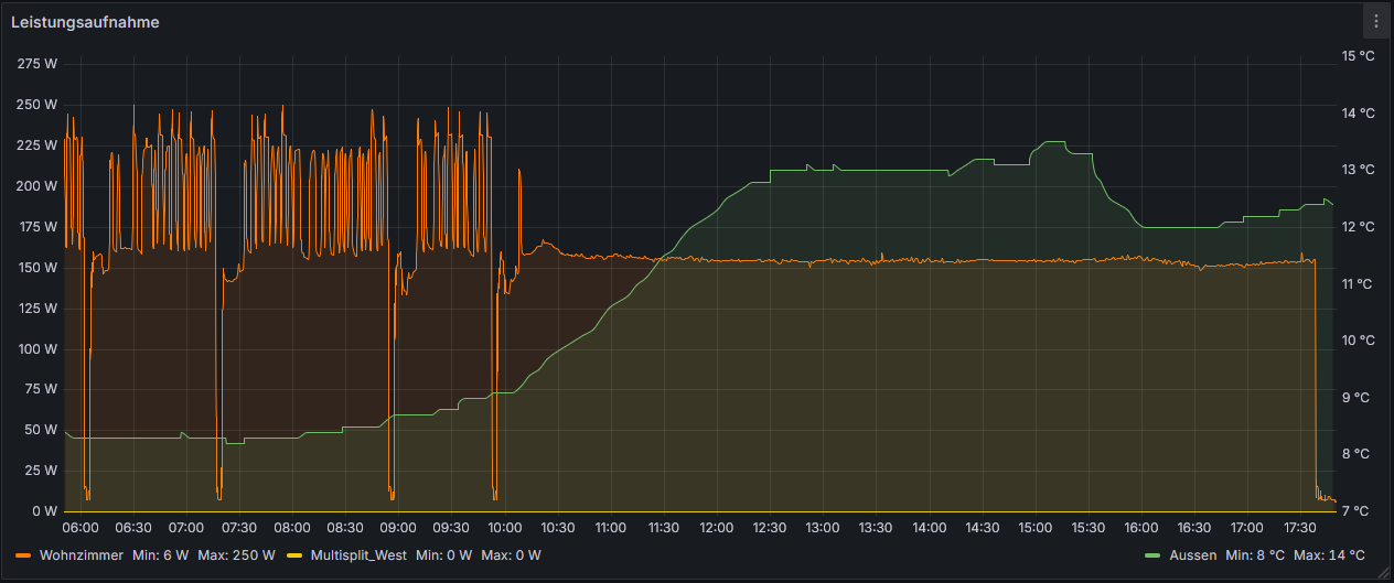

Da gibt es jetzt, zumindest was die Dämpfung der zuvor relativ stark schwankenden Leistungsaufnahme angeht, eine deutliche Verbesserung seit dem die Bedarfssteuerung heute Morgen aktiviert wurde:
Jetzt geht das Experiment noch mal weiter mit dem Senken der Solltemperatur um mal zu schauen wie weit die Anlage runter moduliert. Bisher haben wir die Solltemperatur bewusst hoch angesetzt weil Strom bisher noch im Überfluss da war :slightly_smiling_face:
@dieter_p Allerdings eine Frage noch dazu: Wenn nun die gewünschte Raumtemperatur nicht mehr erreicht wird, z.B. weils draußen kälter wird, dann muss der % Wert in der Bedarfssteuerung angehoben werden richtig? Das ginge dann also nur über empirische Ermittlung?
@thaistatos Die Theorie mit der Ölrückführung sollte damit quasi ungültig werden :thinking: :slightly_smiling_face:
So ist meine Beobachtung. Die Bedarfsteuerung ist so “mächtig” dass man mit zu niedriger Einstellung nie die Solltemperatur errreicht und bei zu hohem Wert überheizt er mir den Raum.
Jetzt in der Übergangszeit fahre ich mit 30-50% und im Winter geht unter 50% eigentlich gar nicht mehr bei mir, wenn ich noch irgendwann auf Soll kommen möchte. Aber das ist natürlich sehr individuell.

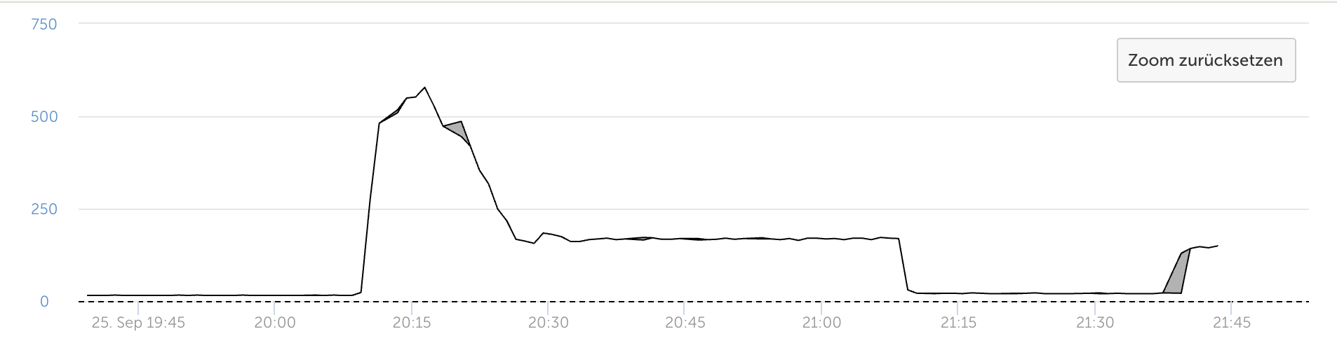

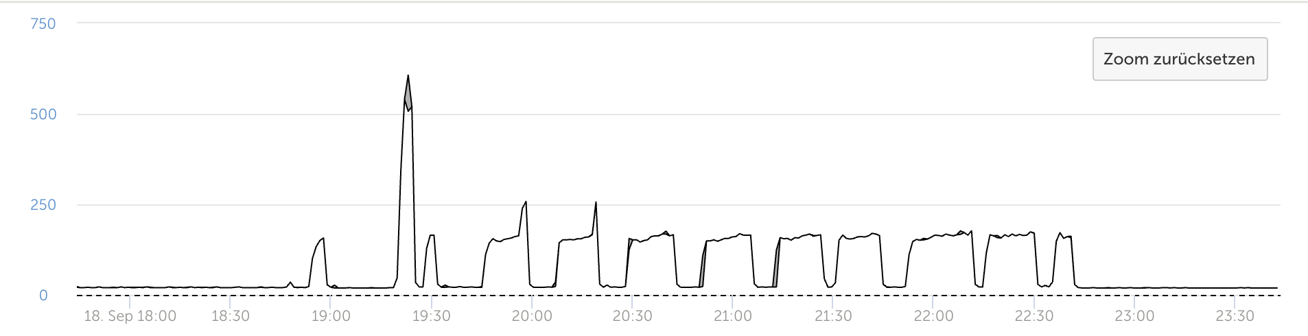

Ähnlicher kann ich auch berichten. Ist zwar eine FTXM35A aber das Außengerät ist das gleiche. Die Leistungsaufnahme von 155-165 W kann ich bestätigen.
Das erste Diagramm zeigt die Werte von vor zwei Wochen bei einer Außentemperatur von ca. 13 ºC und Soll von 21 ºC. Alles auf Auto und Heizen. Wie üblich ist die Raumtemperatur 2-3 Kelvin höher als Soll. Die Leistungsaufnahme um 19:20 war tatsächlich ca. 900 W. Wird in der Anzeige nicht aufgelöst
Das zweite Diagramm zeigt die Werte von heute mit Econo und Gebläsestufe 2. Soll 19 ºC und Außen 9 ºC.
