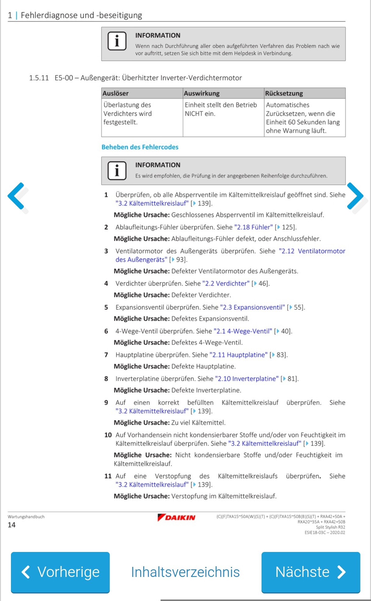

am WE war es saukalt und da ist eine meiner beiden ARXD ausgestiegen mit Fehler E5. Kein Sichtbarer Kühlmittelverlust an den Fittingen, auch sonst keine offensichtlichen Schäden. Mit Hilfe des Wartungshandbuches und der freundlichen Hilfe durch GPT habe ich das Gerät zwar nochmal zumlaufen gebracht, es ist von gestern früh bis vor kurzem ohne Probleme durchgelaufen. Aber das wars jetzt wieder. Innenteil blinkt, Lüfter am Außengerät dreht aber der Kompressor springt wohl nicht an. Laut der KI ist es wohl die Power PCB Platine, was wahrscheinlich einen wirtschaftlichen Totalschaden bedeutet wenn man sie den Überhaupt bekommt. Ich habe bisher keinen gefunden der sie liefern kann und wenn dann kostet sie wahrscheinlich fast soviel wie ein komplett neues Gerät. Die Platine reparieren traue ich mir nicht zu aber vielleicht gibt es ja noch was anderes was die Ursache sein könnte und das Gerät retten könnte. Das letzte Mal als ich sie wieder zum laufen gebracht hatte war die Lösung Strom für ne halbe Stunde komplett weg und dann im “Schongang” als kleine Leistungsabfrage wieder starten lassen, so hatte sie sich wieder gefangen ist aber natürlich keine Dauerlösung und wird auch nicht oft reproduzierbar war. Vielleicht hat ja jemand noch einen Tip für mich…

Hast du auch einen Link zum Wartungshandbuch?
Sorry… Laut Handbuch Compressor overload.
