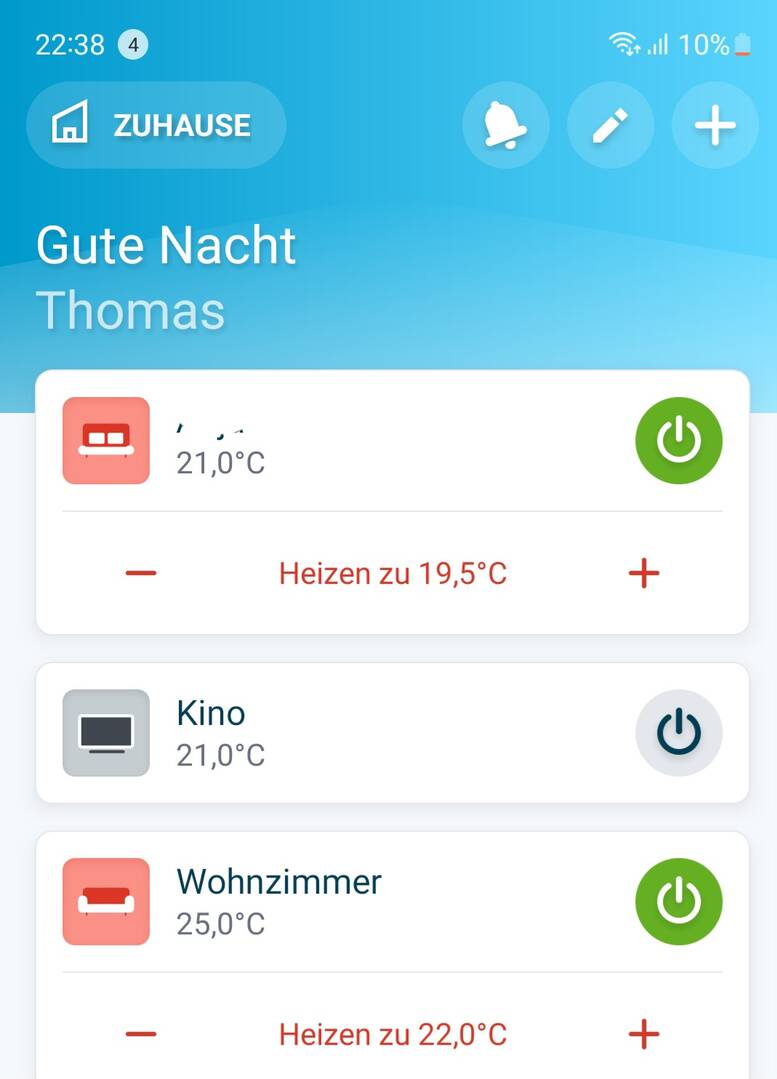

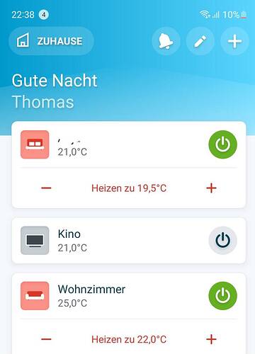

@stefanelo
Meine Geräte wurden um 22:30 per App Timer ausgeschaltet und 8 Minuten später werden mir eine Ctxm und eine Ftxa als on angezeigt. Erst der Neustart der App hat das geändert.
LOL

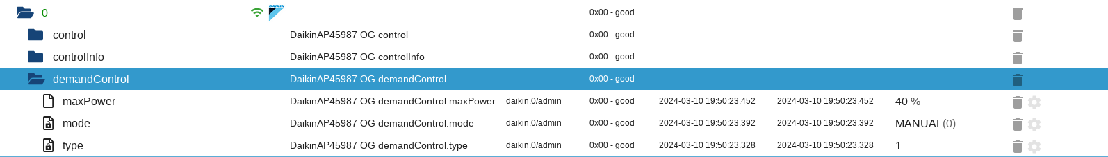

Wenn man jetzt noch die Bedarfssteuerung über die lokale Stylish Schnittstelle einstellen könnte, wäre ich auch zufrieden...
@indie
Ich arbeite mich gerade in Typescript und iobroker Adapter Programmierung ein, um diese Erweiterung in den Daikin-Adapter zu implementieren.
Das wollte ich eigentlich schon immer mal angehen. Jetzt ist die richtige Gelegenheit.
Lesen geht schon mal. :wink:
