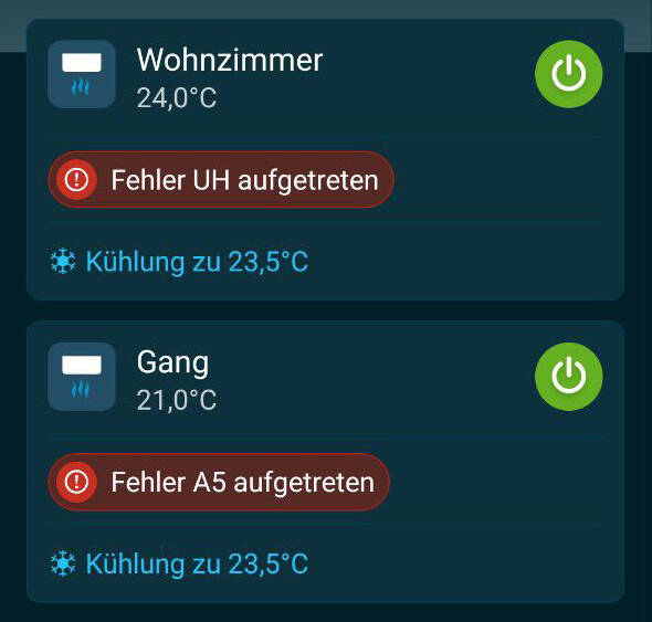

Hallo Leute! Ich weiß, dass der Fehler schon öfters diskutiert wurde aber ich komme leider mit meiner Klimaanlage nicht weiter.
Ich habe seit ein paar Wochen den Daikin 4MXM80A9 Kompressor mit 2 Innengeräten (FTXA42AW & FTXA25AW) im Einsatz. Die Kühlung war erst nur sehr schlecht und die Innengeräte haben immer wirder mal mit dem Fehler UH und A5 abgeschaltet. Das interessante dabei ist, dass auch wenn nur ein Gerät im Betrieb war immer das Selbe mit dem Fehler A5 und das zweite Gerät mit dem Fehler UH abgeschaltet hat.
Gestern war dann ein Klimatechniker bei mir, hat das ganze System noch einmal evakuiert und hat gemeint, dass zu wenig Gas im System war ( 400gr anstatt 2,4kg). Ok. Er hat dann alles evakuiert um zu sehen ob es ein Leck gibt und hat gemeint, dass Das System dicht sei. D.h. der Kompressor hat scheinbar vom Werk aus schon zu wenig Gas im System gehabt? Danach hat er das System mit der korrekten Menge Gas gefüllt. Ein Testlauf über mehrere Stunden hat dann wunderbar ohne Fehler funktioniert und das System hat wie gewünscht gut gekühlt. Heute habe ich dann die entfeuchte Funktion aktiviert und nach ca. einer Stunde wieder der Fehler A5 und UH.
Einen blockierenden Motor oder eine Verschmutzung des Gerätes kann ich ausschließen. Die Geräte funktionieren alle eine Zeit lang wunderbar, bis diese dann plötzlich nicht mehr funktionieren.
Hat irgendjemand eine Idee was daran noch schuld sein kann? Gibt es noch irgendeine Möglichkeit wie man das Gerät selber besser debuggen kann? Leider gibt es ja kein wirkliches Fehler-Log auf das man zugreifen könnte. Mit den angezeigten Fehlern komme ich auf jeden Fall leider nicht weiter...

Funktioniert das Gerät im normalen Kühlmodus? Im Entfeuchtungsbetrieb läuft ja der Lüfter auf minimal und der Wärmetauscher wird sehr kalt...bildet sich Eis auf dem WT? Kannst du die Temperatur am WT mal messen? Der Fehler könnte auch am WT-Temperaturfühler am Innengerät liegen - vielleicht mal testen. Gerät zerlegen, dass man auf die Elektronik kommt; R2T Widerstand messen (S501, pin 1-2; sollte bei 20°C bei 25,01kOhm, bei 25°C bei 20kOhm liegen).
Der Fehler UH bedeutet einfach, dass ein anderes Gerät den Fehler A5, U0 oder UA gemeldet hat und dann das System gestoppt wird. Um das Gerät besser zu debuggen, bräuchte man den D-checker, der leider fast 500 Euro teuer ist.

@eupesco Ich habe jetzt noch einige andere Testreihen durchgeführt. Der Fehler tritt nach der Gas-Nachfüllung wirklich nur mehr bei der Entfeuchtung Funktion auf. Sonst läuft das System problemlos. Ich habe leider meine Flir Cam noch nicht zum Laufen gebracht. Die will irgendwie auf Android 14 nicht mehr und mein Infrarot Thermometer ist in irgendeiner Umzugs-Kist verschollen. Das wird wohl noch ein wenig dauern bis ich die Temperatur am WT brauchbar messen kann. Danke auf jeden Fall für die guten Tipps!
