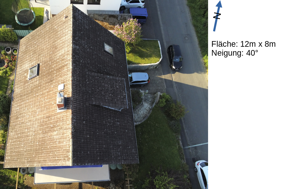

wir sind bei der Planung einer PV-Anlage und waren recht fröhlich dabei, weil die Statikpläne soweit in Ordnung zu sein schienen. Allerdings hat dann noch ein weiterer Statiker nachgerechnet und kommt zu der Aussage: Das Dach kann keine weiteren Lasten tragen. Nicht wegen der Sparren, sondern wegen des Anschlußes zur letzten Decke/Boden
Den kompletten Dachstuhl zu erneuern sprengt unsere Finanzierungsmöglichkeiten. Die einzige Idee, die ich bisher hatte war, die Betonplatten (55kg/m²) durch Module teilweise zu ersetzen. Soweit ich es verstanden habe, ist dafür eine symmetrische Verteilung der Last notwendig, also auf der Ost- und Westseite ungefähr die gleiche Anzahl an Modulen. Der Bereich bis zur Gaube (südlicher Bereich) ist ca 4m x 8m = 32m² das also mal zwei, wären 64m². Vielleicht wäre es aber auch besser einzelne Module über die gesamte Fläche zu verteilen?
Die Alternative wäre, komplett auf Photovoltaik am Dach zu verzichten und irgendwas auf den Balkon (Süden) zu bauen. Da bin ich aber der Meinung, daß sich das nicht lohnt.
Habt ihr gute Ideen für eine sinnvolle Lösung? Gibt es Module, die die Dachpfannen ersetzen überhaupt?
Hier noch ein Foto von unserem Haus im Anhang.

Es gibt durchaus die Möglichkeit, Module anstelle der Pfannen zu setzen. Das wurde schon des öfteren so durchgeführt. Allerdings ist das recht kostenintensiv und bringt auch sonst eher Nachteile als Vorteile. Dichtigkeit, fehlende Hinterlüftung der Module u.a. Deshalb sieht man diese Art der Modulmontage eher selten.

Mhmmm, das hört sich nicht so schön an, ist es ein Wiederlager-Dach ??? Oder Doch ein Pfettendach ?
Wenn ja, ist der Dachboden voll ausgebaut, denke ja, wegen der Gaube, oder ?
Wenn alles ausgebaut ist , das ist Doof, sonst könnte man bestimmt Lasten abfangen, hatte der Statiker keinen Vorschlag dazu ?
MFG Uwe
Hallo Uwe,
es ist ein Kehlbalkendach.
Interessanterweise hatte der ursprüngliche Statiker jede Menge Dauchausbau (Isolierung, Putz, Dielen, ...) mit einberechnet, wovon eigentlich nach unserer Sanierung nichts mehr übrig geblieben ist. Stattdessen Einblasdämmung und Gipskartonplatten. Das zusammen kommt auf ungefähr 50-70% der ursprünglichen Last. Da die Berechnung und Auslegung grenzwertig war, ist die Tragfähigkeitsgrenze jetzt "gesund" erreicht, aber es sollte nicht mehr drauf.
Vom kompletten Dach bewohnen wir ca 2,50m und weitere knapp 2,5m sind Dachspitz im Rohbau.
Genau das Abfangen der Lasten ist das Problem. Die Verankerungen sozusagen am Rand im Fußboden sind die Schwachstelle. Aber wir müssen das nochmal genauer mit dem Statiker besprechen. Derzeit gibt es keine tragenden Wände im OG, vielleicht kann man das irgendwie reinkonstruieren. Keine Ahnung, aber ich bin wirklich enttäuscht, denn die Dachausrichtung ist eigentlich gut.

Also da auf jeden Fall noch mit dem Statiker Sprechen, beim Kehlbalkendach, also Normalerweise Pfettendach, wenn die Sparrenstärke ausreichend ist, ist das überhaupt kein Problem, bin jetzt kein Statiker, aber ich weiß, die Statiker rechnen heute anders ( mit mehr Sicherheit) vermute ich.
Bestes Beispiel, bei der Ersten Flüchlingskrise, wollte ein Pastor sein Dachstuhl vom Kirchenschiff rechnen lassen ob man da nicht eine Etage einbauen könnte für Flüchtlinge, Statiker hat alles aufgenommen und angefangen zu Rechnen, mit dem Ergebnis, der Dachstuhl steht seit ca. 90 Jahren, der Dachstuhl so allein dürfte so wie er gerade ist, gar nicht halten !! Dieser steht aber seit 90 Jahre.
Also nochmals mit dem Statiker reden, da stimmt was nicht, beim Pfettendach sehe ich da nicht das Problem, eher beim Wiederlager Dach.
Die Verankerung am Boden ???? Am "Boden-Speicher" wo die Fußpfette aufliegt, da sollten ja dann die Deckenbalken von Seite zu Seite laufen.
Hast Du mal ne Skizze/Zeichnung vom Dachstuhl da
