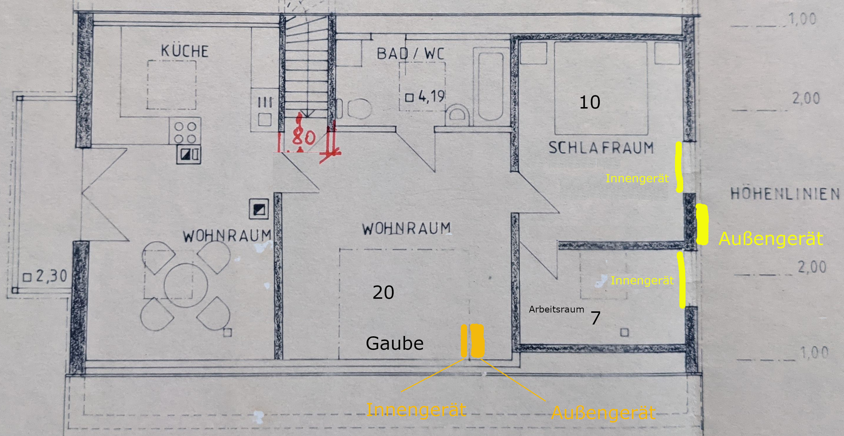

ich würde gerne meine Heizkosten senken und deshalb für die Übergangszeit mit einer Splitklima heizen.
Im Schlafzimmer soll es durchgängig in der Nacht 16 Grad haben.
Das Arbeitszimmer soll nur zeitweise bei Benutzung geheizt werden (ca. 2 Stunden täglich)
Wohnzimmer wird auch nicht so viel benutzt und soll ebenfalls nur zeitweise auf angenehme Temperatur gebracht werden.
Geplant ist das eine Außengerät oberhalb der beiden Fenster zu montieren und die Innengeräte jeweils direkt über die Fenster.
Das Wohnzimmergerät soll außen an die Dachgaube kommen und genau gegenüber das Innengerät montiert werden.
Frage ist nun, welche Anlage nehme ich dafür? Mitsubishi soll ja Preis/Leistung ganz gut sein.
Aber welches Modell nehme ich für Schlafzimmer/Arbeitszimmer & das etwas größere Wohnzimmer?
Küche/Esszimmer und Bad sollen dann irgendwann folgen, habe hier aber aufgrund der Dachschrägen und niedrigen Kniestöcke extreme Platzprobleme, um die Innengeräte montieren zu können, gibt es hierfür auch Lösungen? Kann man Innengeräte senkrecht montieren, oder gibt es sowas wie Standgeräte?

Wie wäre es statt dessen mit einer Klima im Wohnbereich, die den Rest mitwärmt und dich von Lärm und Zugluft verschont?
Ich befürchte, dass das Gerät niemals das Arbeitszimmer mitheizen kann.
Wenn die Türe zu Schlafzimmer offen ist, dann ist praktisch der Weg ins Arbeitszimmer versperrt.
Ich habe im Wohnzimmer auch einen Holzofen, welcher es ebenfalls nicht schafft das Arbeitszimmer zu heizen.

Ich hätte vielleicht noch erwähnen sollen, dass an der Wand zwischen Arbeitszimmer und Schlafzimmer ein großer Wandschrank steht.
Somit ist bei geöffneter Schlafzimmer-Türe der Weg ins Arbeitszimmer wirklich verschlossen, weil die Türe am Schrank anschlägt.
Kann mir einfach nicht vorstellen, dass da viel ins Arbeitszimmer geht.
Also zwei Geräte sind zu viel für die beiden Zimmer.
So habe ich das jetzt verstanden.
Wenn ich beide Türen halb offen lassen würde, denkt ihr, das Gerät aus dem Wohnzimmer könnte wirklich alle drei Räume heizen?
Oder dann besser nur eins ins Schlafzimmer?
Anderseits ist es oft so, dass im Schlafzimmer bei kalter Temperatur geschlafen werden soll und gleichzeitig am PC im Arbeitszimmer nicht gefroren werden soll.

Das Schlafzimmer scheint mir der kälteste Raum zu sein, weshalb dann ausgerechnet da die / eine Heizung reinstellen? Einen Durchbruch / eine Verbindung zwischen Wohnzimmer und Arbeitszimmer gibt es nicht?Das würde ich mir zumindest so vorstellen. Brauche keine 20 Grad zum schlafen.
Einen Durchbruch zum Wohnzimmer gibt es leider nicht.

Ein wärmeres Arbeitszimmer kann das kältere Schlafzimmer mitheizen. Ein kälteres Schlafzimmer dagegen ein wärmeres Arbeitszimmer nicht.Klingt logisch. :thumbup:
Am kälteren Gerät, beim Kühlen also am Innengerät, wird Kondensat frei. der fliesst normalerweise nach draussen, ein Schlauch im Bündel der Kupferleitungen und Stromleitung(en). Mein Nachbar hat das nicht bedacht, bei dem läuft nun das Kondensatwasser über die Terasse (möchtest du nicht haben).
Dann werde ich das mit einem Innengerät im Arbeitszimmer realisieren.

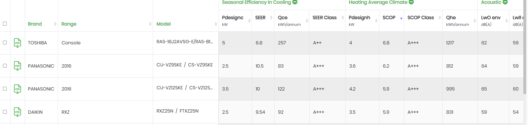

Danke.Gibts eine Modell-Empfehlung dafür?Ich habe meine Klima aus dieser Datenbank ausgesucht:
https://www.eurovent-certification.com/en/catalog/program/certificate/participant/model/show/196625943
Die Anlage, die da auftaucht war meine Wahl, Kriterium war Wirkungsgrad bei geringer Lautstärke.
Die wäre es nach meinem Vergleich auch geworden.

Ich habe davon dieses Jahr zwei Stück gekauft, Langzeiterfahrungen habe ich also nicht. Eines davon ersetzt unsere alte Klima mit SCOP 3,34, die es auch im Winter geschafft hat, den Wohnzimmer-Küchebereich samt Flur mit etwa 60 m² jederzeit zu heizen. Die andere soll den Rest des Hauses zukünftig beheizen, die meisten Räume nicht so warm, vorrangig soll das durchfeuchten der Wände verhindern.

Vielleicht reicht mir ja dann wirklich ein Zentrales Gerät im Wohnzimmer und zum Arbeitszimmer mache ich zusätzlich einen kleinen Durchbruch mit kleinem Lüfter vielleicht :think:
Was spricht gegen die Daikin RXZ25N? Oder die lauteren mit noch höherem SCOP? Preis?Der Preis ist schon noch einmal eine ganze Schippe höher...
Ich habe jetzt noch etwas recherchiert/geplant und nun wird es sicher folgendes Paket: Mitsubishi Heavy Industries SRK 25 ZSX-W/SRC 25 ZSX-W Wandgerät-Klimaanlage
Installiert wird das Ganz im Wohnzimmer in Richtung Schlafzimmer (ist zwar die Westseite, aber das dürfte dem Außengerät ja nichts ausmachen, oder?)
In die Wand zum Arbeitszimmer schlage ich in Deckenhöhe eine Durchbruch rein und setzt dort eine aktive 12v Lüftung, welche mit einem Shelly angesteuert wird.

Interessant, jetzt sehe ich gerade das ein Daikin Set Ururu - Sarara FTXZ25N + RXZ25N folgende Werte hat:
SCOP: 5,9
COP: 5,8
SEER: 9,54
EER: 6,10
Verbrauch Kühlen: 92 kWh
Verbrauch Heizen: 831 kWh
Offenbar habe ich da etwas falsch verstanden, ich bin bisher davon ausgegangen höherer SCOP Wert = niedrigerer Stromverbrauch. Kann da jemand Licht ins Dunkel bringen?
Ich habe ähnliches vor und schwanke gerade zwischen Mitsubishi Heavy und Daikin. Wenn ich mir die Daten der beiden Geräte anschaue fällt auf das die Mitsubishi bessere Werte bei SCOP, SEER etc. hat. Ich frage mich jetzt nur warum der Jahresverbrauch beim heizen höher sein soll, ist das realistisch?Tipp: ignoriere "Jahresverbrauch" bei angaben vollständig. Das ist eine komplett nutzlose Angabe, insbesondere um irgendwas zu vergleichen.
Offenbar habe ich da etwas falsch verstanden, ich bin bisher davon ausgegangen höherer SCOP Wert = niedrigerer Stromverbrauch. Kann da jemand Licht ins Dunkel bringen?"SCOP Wert = niedrigerer Stromverbrauch" gilt nur bei gleichem Output. Aber ein besseres Gerät will man ja auch mehr nutzen, darum erhöht sich der Stromverbrauch natürlich. Ist doch logisch oder? :lol:

Laß das mit dem "COP 5,42".
Der COP bezieht sich immer auf eine bestimmte Temperatur und ist als allgemeiner Vergleichsmaßstab sinnfrei, vor allem ohne Angabe dieser Temperatur.
"SCOP" ist der Vergleichsmaßstab so wie Drittelmix beim Auto.
Und ja, je größer der SCOP Wert um so weniger Stromverbrauch.
