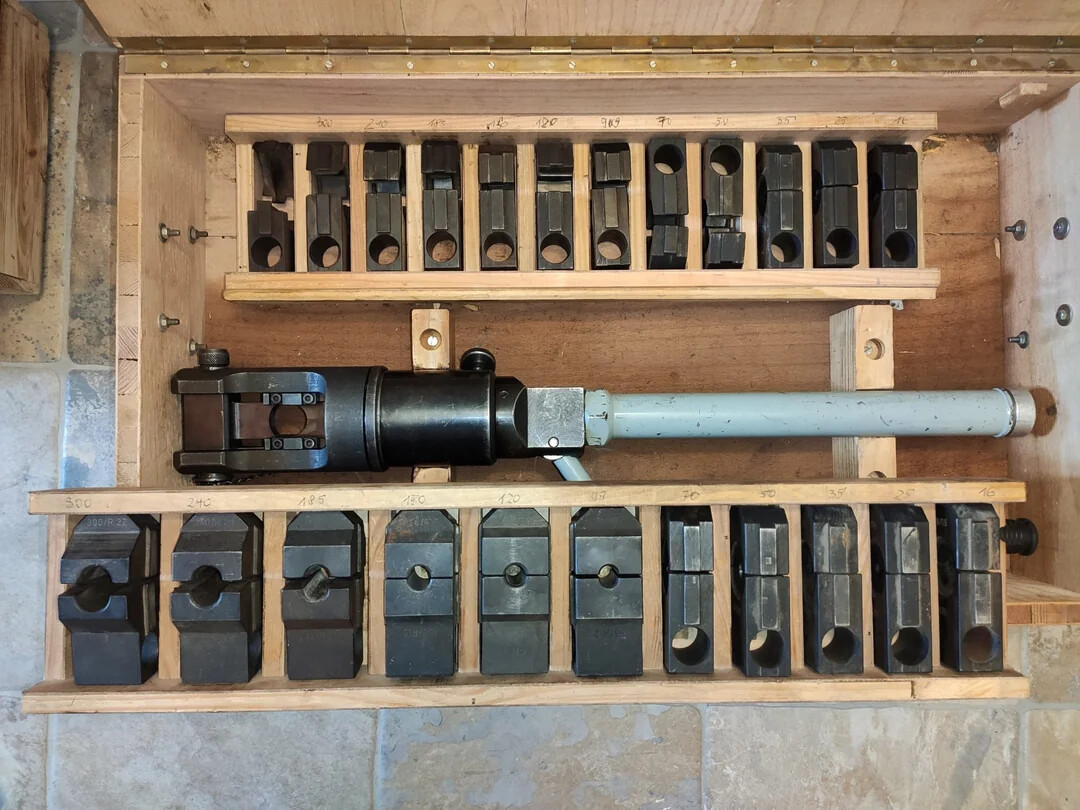

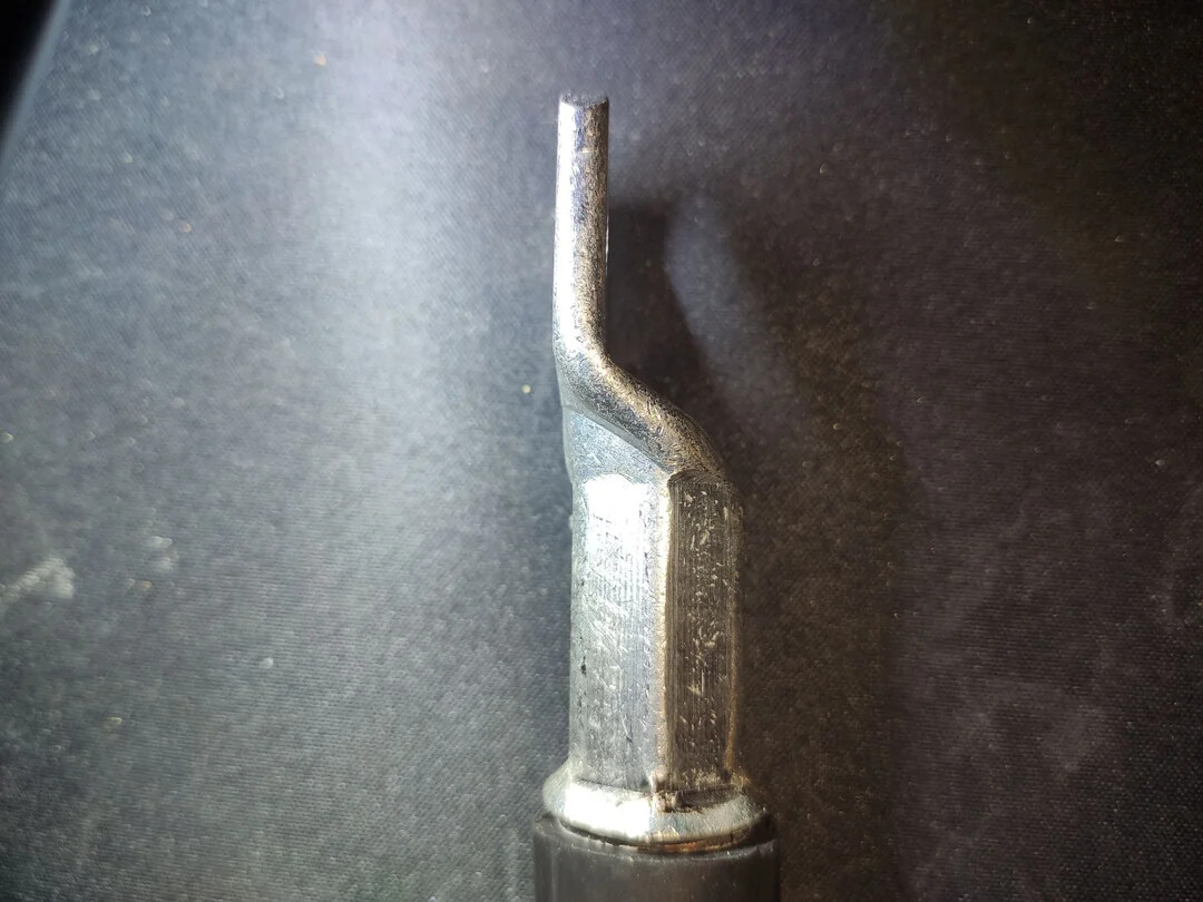

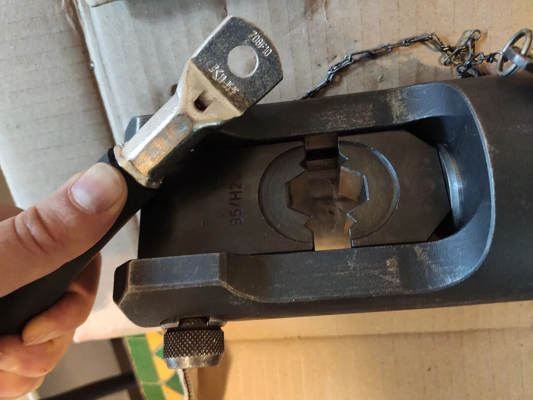

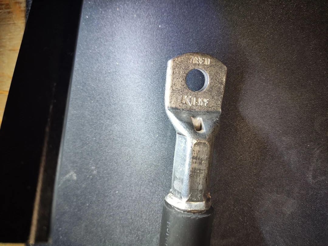

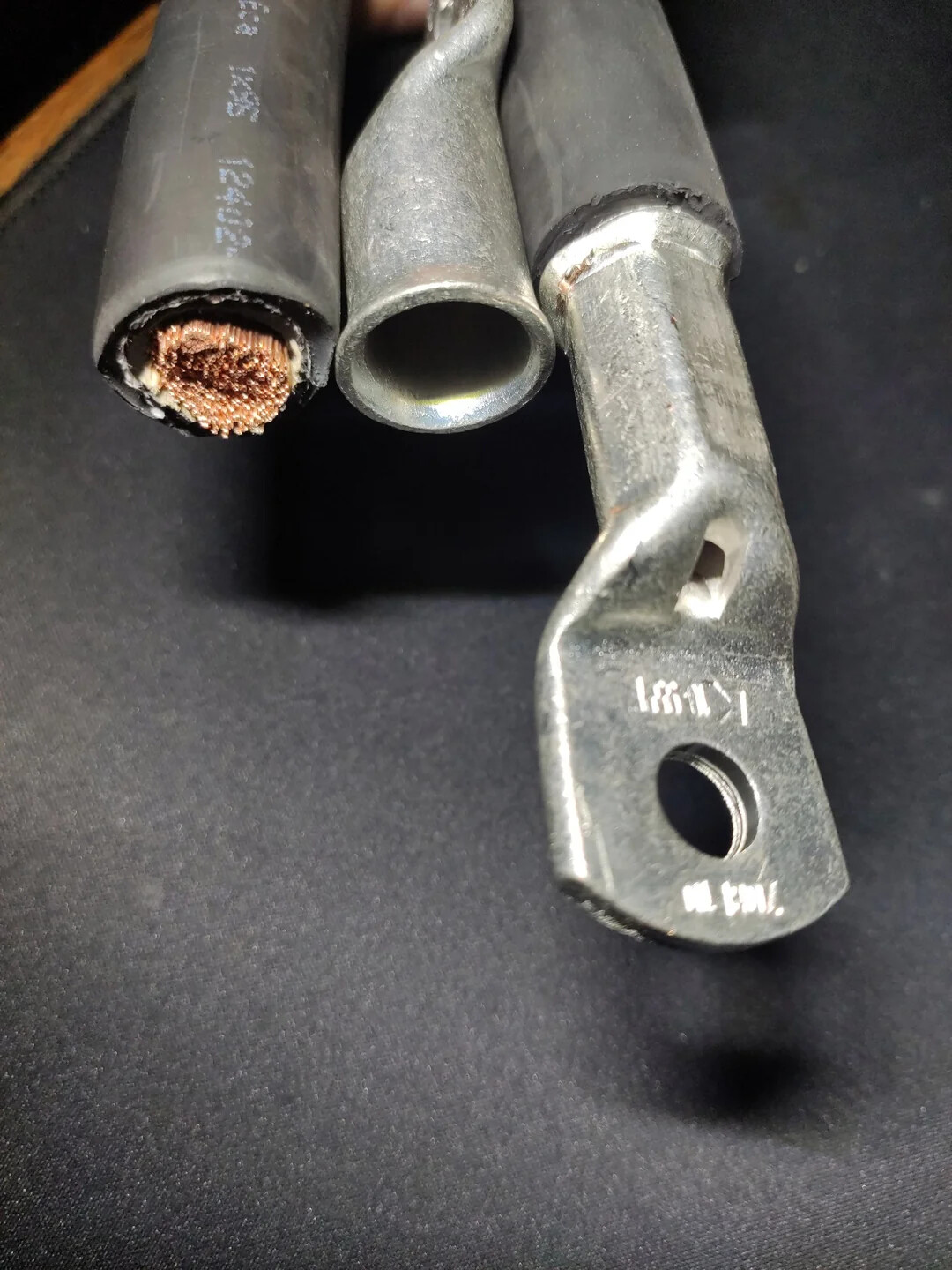

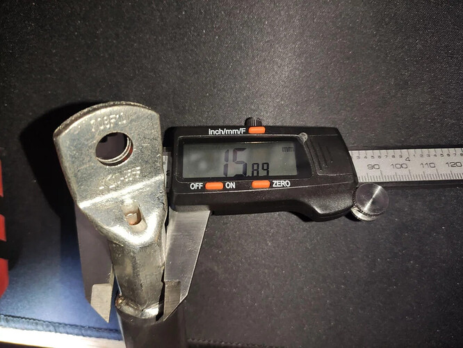

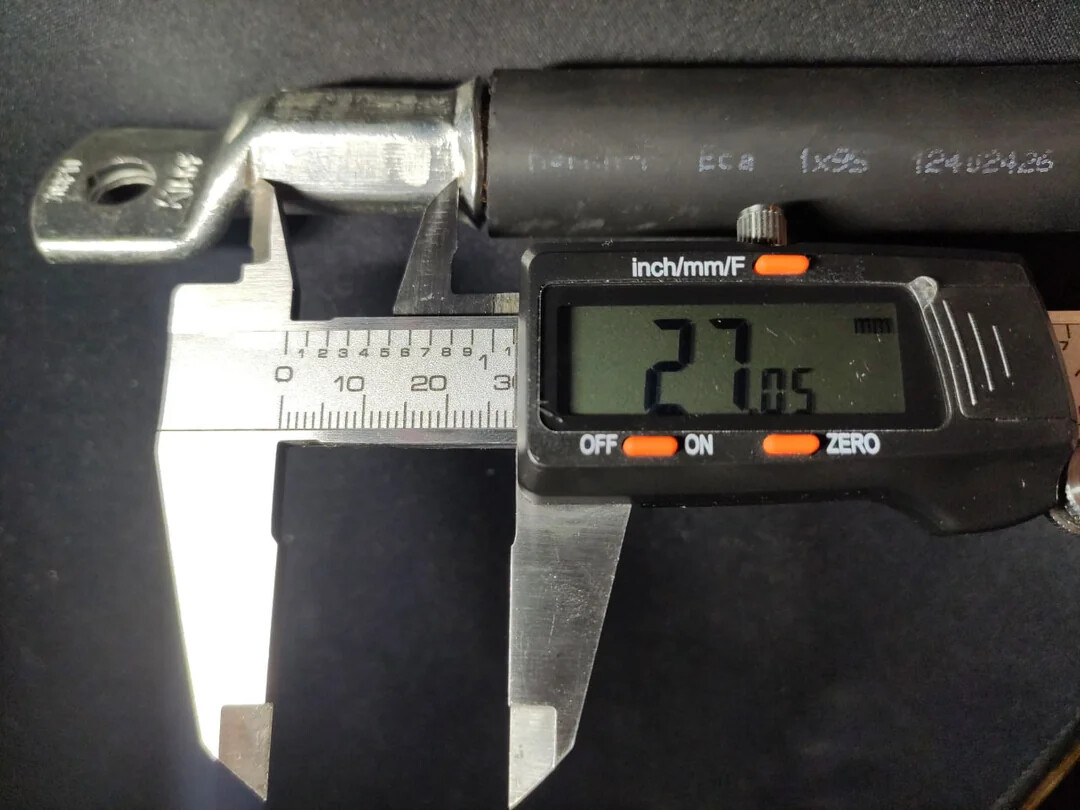

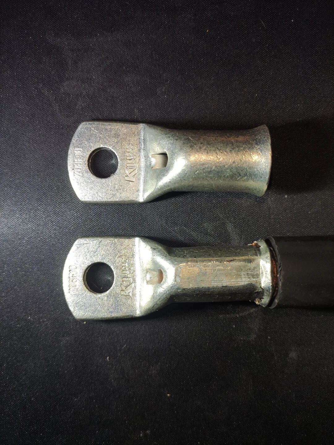

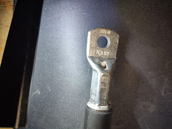

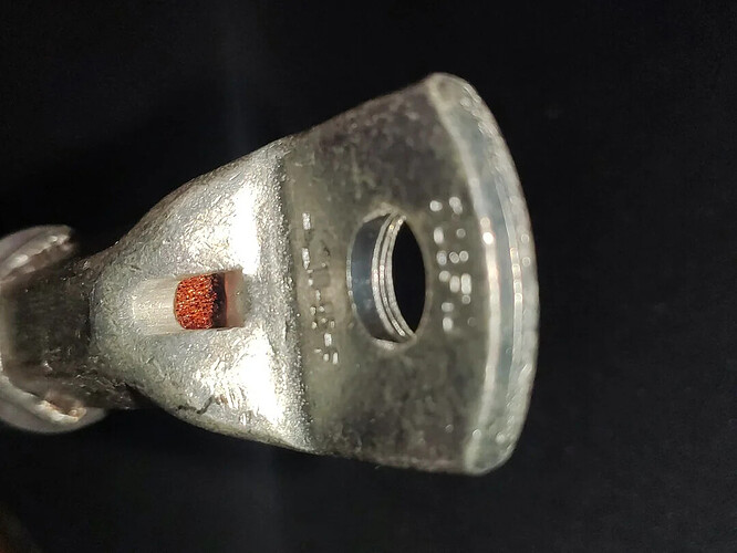

ich habe hier feinadriges Schweißkabel (H07RN-F 1x 95 S Gummischlauchleitung) und Klauke 708F/10 m.S. Kabelschuhe. Dazu habe ich eine alte hydraulische VEB Presszange gefunden. Mit dem entsprechenden Presseinsatz "95/H20" gibt es dieses Ergebnis:
Sieht das auf den ersten Blick ok aus?

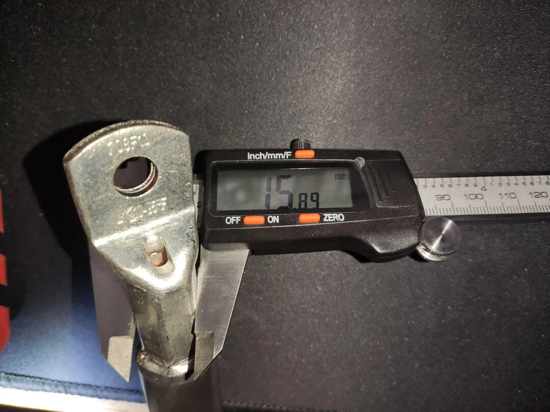

Ich bin mir nicht sicher, ob der Einsatz passt oder etwas zu weit ist (Schlüsselweite ~15,5mm). Hat vielleicht wer Zugang zur DIN 48083-4 und kann mir sagen wie das Sollmaß für 95mm² ist? Vom Gefühl her ist das bombenfest aber ich wüsste gerne ob ich da grob in der Toleranz bin und wie das für erfahrene Augen aussieht.
Das ganze ist für den Anschluss von erstmal einer (fertig-)Batterie, die mit 250A abgesichert ist und auf max. 150A laufen soll. Später kommt dann mehr dazu.
