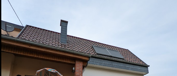

Palette Module ist unterwegs, bekomme nochmal 7 auf Nord(20° ,Dach parallel zum vorhandenen, allerdings mit 20cm Aufsparrendämmung (wird bestimmt ein Spass :P)
auf Süd fliegt die ST runter (+2kWp ) und das Süd Steildach (56°) bekommt ebenfalls 4kWp
den X3-8 wird beim Onkelchen eingesetzt, 2xNord parallel und 4kWp Süd sollen an einen 15er Solax (liegt schon hier)

Hast du echt deinen Kamin abgebaut /stillgelegt?
aktuell nicht, weil die Ölheizung noch malochen darf
wenn Tank leer bzw die ST übernehmen kann, gehts los mit dem Umbau/Abriss
brauch den Kamin als Versorgungsschacht, für neue Zuleitung Fussbodenheizung/Deckenheizung und diverse Stromkabel
ausserdem allerbeste Südlage mit reichlich Dachneigung, ergo guten Winterertrag (Rest Süd liegt ziemlich flach auf 20°)
Wie Saugnapf schon gefragt hat, ich würde nie einen Kamin entfernen, einen Ofen ohne Strom kann man immer brauchen, es gibt für dich im Notfall eingefrohrene Rohre und einen Totalausfall. Aber da ich für mehr Eigenverantwortung in allen Bereichen bin, mach nur. Ich schau mir das dann an wenn Du bei minus 10 Grad in der Bude hockst und Eis von innen an den Fenstern hängt.

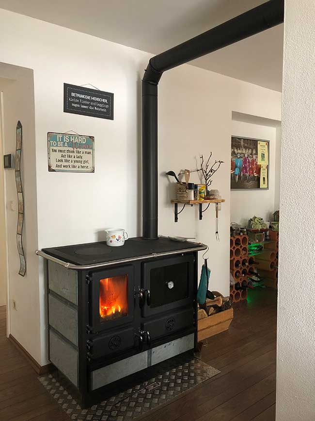

es sind aber noch 2 Kamine auf der Nordseite vorhanden, einer in Benutzung mit sowas hier bei Schwiegereltern .. :slight_smile:
