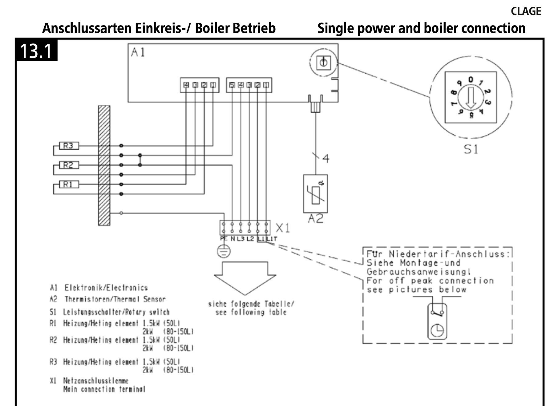

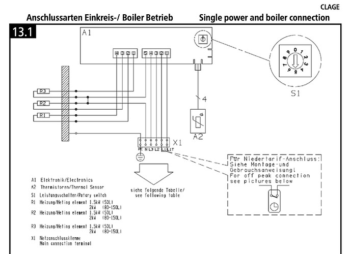

In dem Installations PDF war ein "Niedertarif-Kontakt" erwähnt!
Sehe ich das richtig, dass hierzu L1 auf den Kontakt L1T (?) gebrückt wird?
Wäre ja z.b. mit einem Shelly easy machbar?
handbuch durchlesen was man dazu einstellen muss

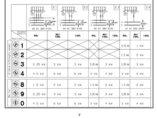

Das Bild oben ist das einzige im Handbuch. Dazu gibt es nur Infos bzgl. Leistungsschalter und wofür welche Einstellung ist.
Denke aber es ist wohl so:
  • wenn L1T nicht gebrückt ist, wird nicht geheizt?

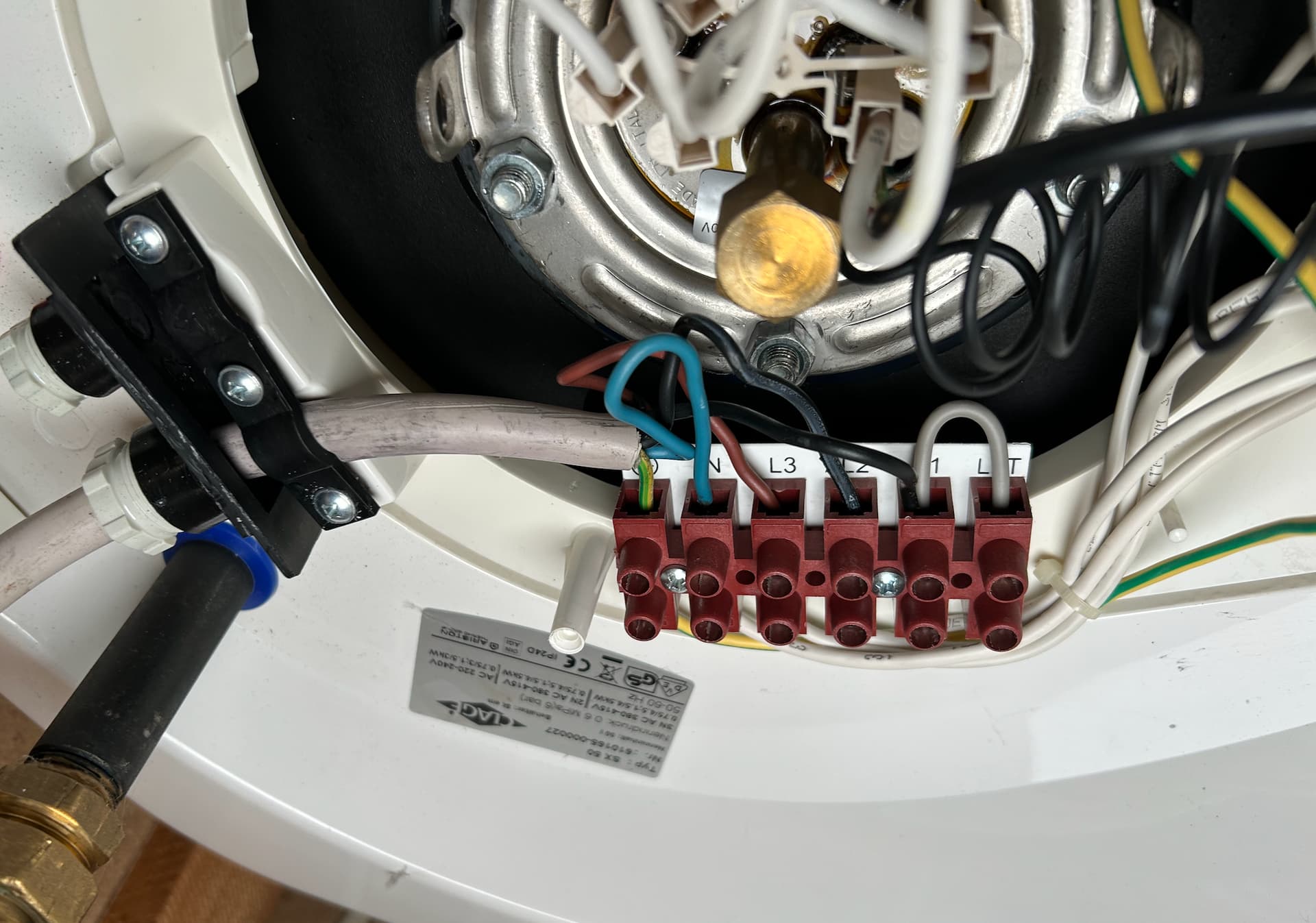

So, jetzt hab ich das ding mal aufgemacht.
  • Boiler ist angeschlossen mit 5x2,5mm2

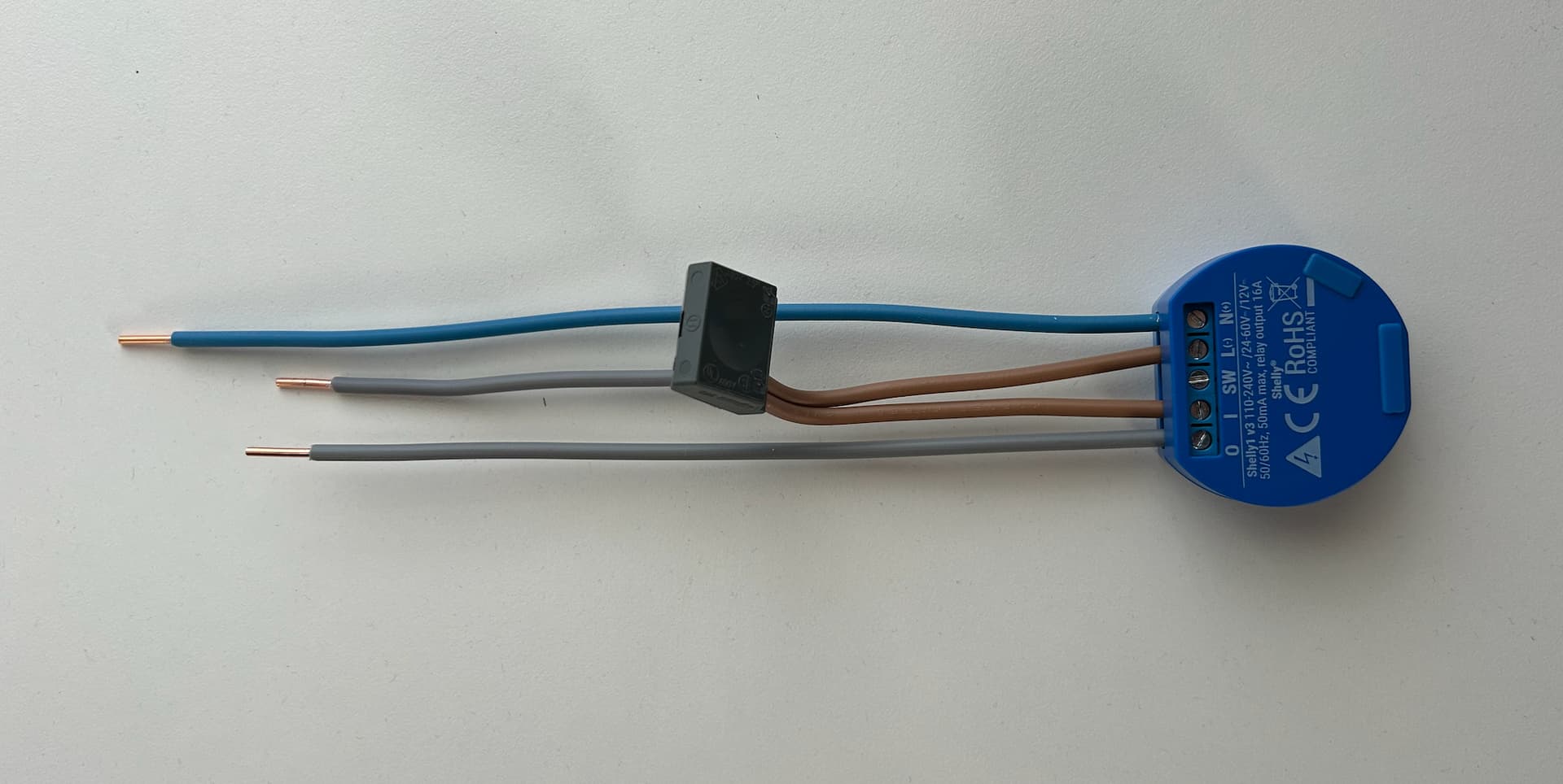

  • Den Shelly1 hatte ich noch hier, mit dem würde ich dann L1 auf L1T brücken, wenn PV Überschuss vorhanden ist. Und vom L1 weg den Shelly mit Strom versorgen..
  • Ich habe für den Shelly auch überall 2,5mm2 Leitungen genommen, so dass in den Klemmen vom Boiler die Querschnitte gleich sind.
Was meint ihr? Passt?

@mobilsolar Danke! Die BA hatte ich schon gelesen, daraus sind auch die Screenshots weiter oben gekommen. Allerdings gibts von dem Boiler wohl mehrere Versionen bzw. Updates, meiner ist aus 2009 und hat z.b. einen anderen Schalter für die Leistungsmodi (4h/8h)
Aber der "Niedertarif-Modus" läuft wohl immer über die Brücke von L1-L1T. Also müsste es auch mit dem Shelly I/O Anschluss steuerbar sein.
