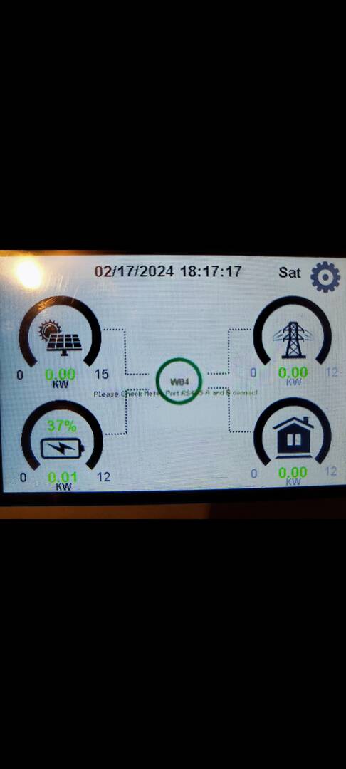

Ich habe Chint DTSU666 unten am Grid angeschlossen und oben am Deye. Ich bekomme im smartmeter leistungswerte angezeigt die passen sollten.
Smartmeter ist mit mitgelieferten Kabel an Port 24 und 25 des Smartmeter connected an den Meter Port vom Deye.
Im Smartmeter erscheint nach connect ein Telefonhörer. Sollte also verbunden sein.
Leider erscheinen die Werte aber nicht im Deye und ich erhalte die Fehlermeldung W04 meter comm fail.
In den advanced Settings habe ich smart Meter aktiviert und Chint gewählt.
Zero Export to CT ist auch aktiv.
Woran kann es noch liegen?
version: ver 2005-1128-1807
Wie ist die Portzuordnung bei Dir?
Smartmeter Port 24 an Deye Meter Port 2
Smartmeter Port 25 an Deye Meter Port 1
Ich sehe im DTSU666 bei mir keinen Telefonhörer.
Die Firmware auf Deinem Deye ist sehr alt.
