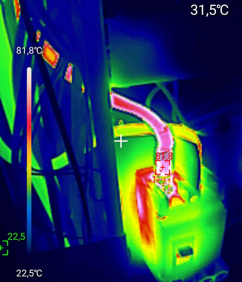

letzten Sonntag roch es verdächtig "elektrisch" in der Garage :roll_eyes:

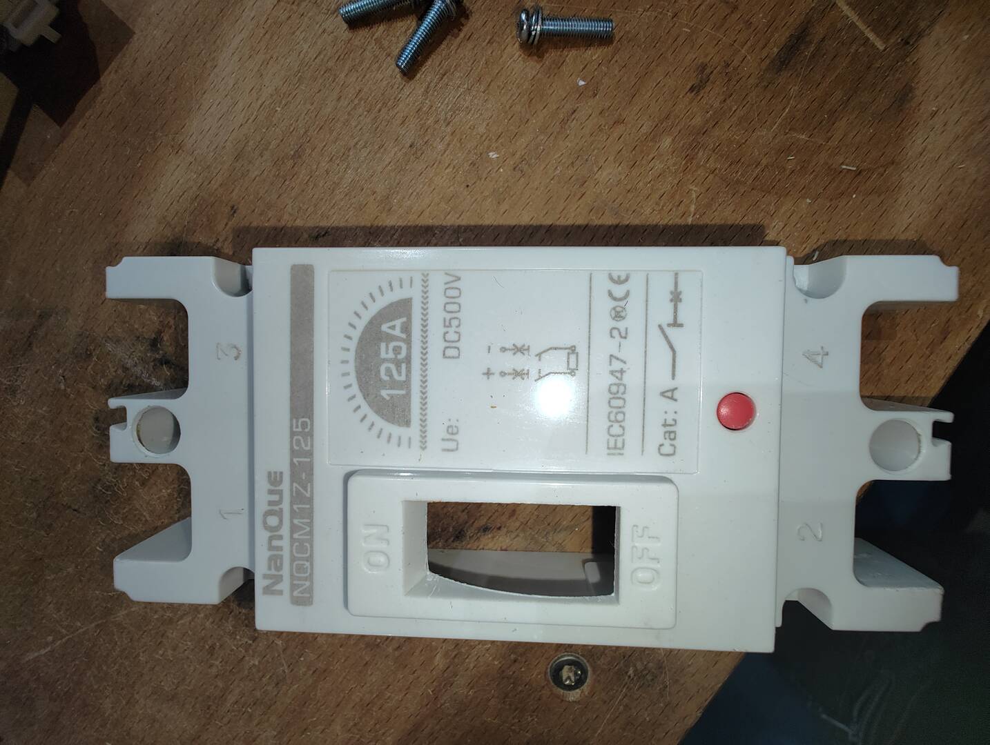

Dabei fiel mir auf dass der Plus-Plus an meinem China-Trennschalter der zwischen Akkus und dem Victron-Shunt bzw. meiner Stromschiene sitzt am oberen Pluspol 82 Grad hatte. Am Schalter fielen dabei 3.5V auf der Plusseite und 0.5 V auf der Minusseite ab.

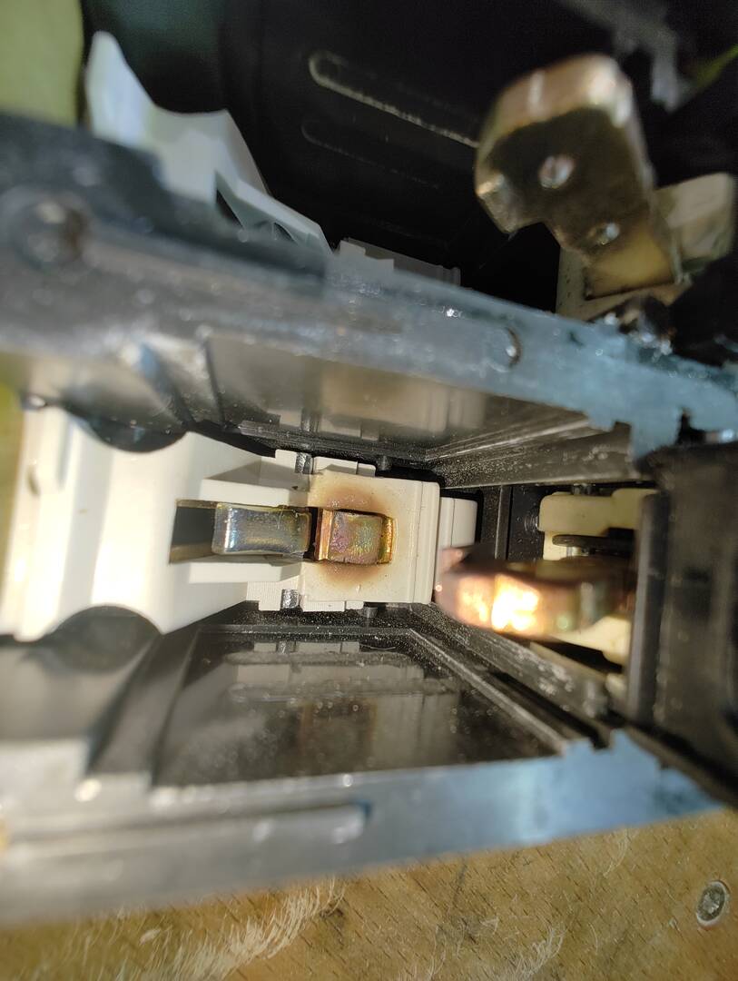

Also den Burschen mal ausgebaut und zerlegt. Dabei sieht man dass der Plus-Kontakt gut geschmort hat. Ist ein 125A Schalter, der mit max. mit 75A Strom belegt wurde. Er war ca. 4 Monate live und wurde nur einmal eingeschalten mittels Vorglüheinrichtung und seitdem nicht mehr angerührt. Man sollte diese Trenner wohl eher kritisch betrachten.

Auf deinen Fotos sehe ich vieles, aber keinen NH-Trenner (weder chinesisch noch deutsch). Wieso bezeichnest du das Gerät so?
Für mich ist das ein Leitungsschutzschalter / MC(C)B. Sehr gerne lasse ich mich eines Besseren belehren. :blush:
Er meint seinen abgefakelten Schalter, den er jetzt durch einen NH Trenner ersetzen will.
Ihr habt Recht, mein Titel und die Bezeichnung des Schalters war Mist. Ich habe das geändert. Wie gesagt bin kein Forentyp. Mich nerven Foren eigentlich :roll_eyes:
Ich wollte mit dem Threat ja eigentlich darauf hinweisen dass man diese Schalter mit Vorsicht betrachten sollte obwohl die erst mal solid aussehen.
