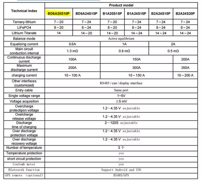

Ich lese hier schon einige Zeit mit. Ich Plane momentan für meine bestehende Anlage (2x5KWP) die dieses Jahr aus der Einspeisevergütung rausgefallen ist und jetzt dann hoffentlich bald vom Elektriker meines Vertrauens auf Eigenverbrauch umgestellt wird, um einen Selbstbauspeicher mit EVE LF280K 16S Zellen zu erweitern.
Der Speicher soll AC-Seitig über einen Victron Multiplus-II 48/5000/50-70 parallel zu den vorhandenen Wechselrichtern angebunden werden.
Bei den Zellen bin ich jetzt kurz vor der Bestellung, ich werde wahrscheinlich bei Gobel Power bestellen. Beim Thema BMS bin ich mir allerdings noch unsicher.
Ich habe momentan das "Daly Smart 16S 100A" oder das JK BD6A20S10P ins Auge gefasst. Für das Daly habe ich bisher leider noch keine technischen Daten finden können,
für das JK habe ich folgende Tabelle:
Was würdet Ihr empfehlen, ist mit einem oder beiden BMS eine Kommunikation mit dem Victron möglich, bzw. ist diese überhaupt nötig?
Eventuell soll das ganze irgendwann um weitere 16 Zellen erweitert werden können.
