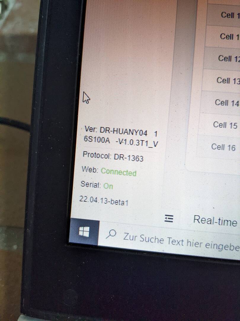

ich habe mir bei AliXpress einen 6kW Akku gekauft und auch erhalten (leider Pouch Zellen habe ich vorher nicht nachgefargt :sad: ). Das ganze hängt über einen Lynx Distributor an einem Multiplus II 5000. Der Akku bzw. das BMS ist kompatible mit Victron und Pylontech und nach einem Firmware Update, welches im vom Hersteller bekommen habe, wird der Akku vom Cerbo als Pylontech erkannt. Die BMS Konfiguration über dieses Tool ist eine Katastrophe.
Bei der Konfiguration in der Victron Umgebung habe ich mich an den Herstellerwerten und dem BSLBAT sheet von Victron orientiert. Der Akku (das BMS) ist, laut Hersteller, in der Lage mit 100A kontinuierlich zu laden und zu entladen. Mein Problem ist, das das BMS über CAN nur 30A zulässt. Im VE.Config sind 70 eingestellt, im DVCC 50, alles ohne Erfolg. Ich habe wirklich alles mögliche probiert, alles immer wieder durchgestartet (Akku, Cerbo, Multiplus), BMS resettet und andere Settings versucht, es tut sich nix, außer das ich mit anderen Jumper Seetings den Akku jetzt als LG Resu sehe.
Aufgrund verschiedener Screenshots vom BMS im Internet, bn ich von einem PACE BMS ausgegangen. jetzt habe ich mir mal die Platine des BMS angeguckt und darauf die Bezeichnung DR48100JC-03-V2 gefunden. Wenn ich das Google ist das wohl ein BELY BMS. Das BMS Tools des Akku Herstellers zeigt die Bezeichnung im Screenshot
damit finde ich bei Google gar nichts.
Hat irgendjemand evtl. eine Idee welches BMS es ist, ob es eine alternative Firmware und damit auch eine Alternative Konfigurationssoftware gibt?

Das BMS ist ein DAREN HIGH TECH, laut Akku Hersteller
falls jemand interesse hat, ich habe eine alternative firmware erhalten, die 80A kann und ein Handbuch des BMS ....einfach melden.
Da ich leider auch mit einer "weglaufenden Zelle" kämpfe, hatte ich eben eine Teamviewer Session mit den Kollegen aus China und die haben ien bischen was am BMS verstellt. Ich lass mich mal überraschen.

Das ist bei Victron mit Pylontech- und ähnlichen BMS so: Da gibt alleine das BMS die Werte vor. Alle Einstellungen im Cerbo und Multi werden ignoriert. Wenn das BMS da komische Werte vorgibt, dann ist das halt unbrauchbar.
Also entweder den Akku ohne BMS-Verbindung zur Victron-Welt nutzen, und die Einstellungen im Multi verwenden, oder ein anderes BMS dranbauen.

Für Victron-GX habe ich mir einen eigen Treiber für das BMS geschrieben, da kann man sachen wie DCL und CCL beliebig ändern. Außerdem hat es auch noch eine dynamische absenkung dieser beiden werte basierend auf niedrigster und höchster zellspannung (ähnlich wie bei dbus-serialbattery).
Hi!
Ich habe die Tage das BMS auf Version 2 gebracht. Danach konnte der Akkus statt 30Ah nun 80Ah ? .
DR01_16S100JC03_V2.0.0_T1_V.bin > kann ich gerne zusenden; einfach ne PN :slight_smile:
